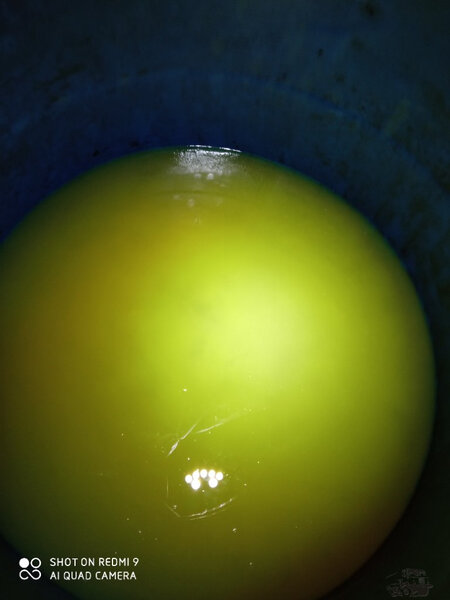

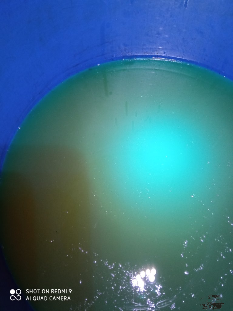

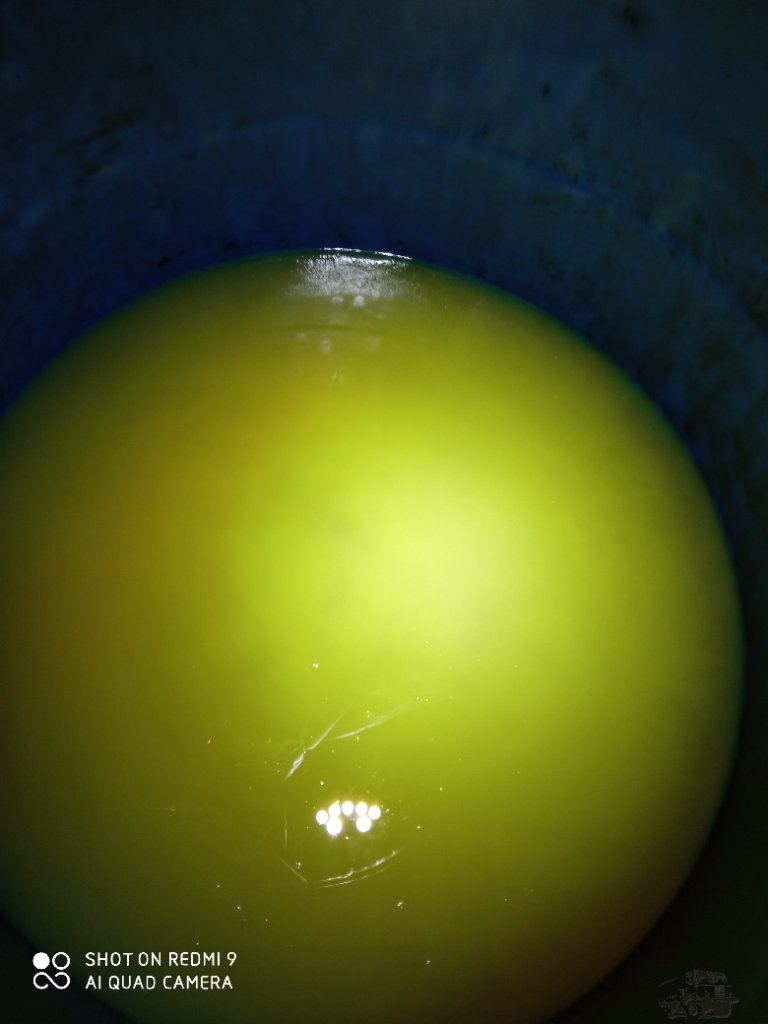

DESOTO
Сообщения: 1024
Сообщение DESOTO »
Вот такое дело парни, купил соляры у трактористов, летом была прозрачная,
я её в бочку заливаю, снизу кран, что бы от всякой каки отстаивалась. А вот сейчас,какая то мутная, стоит уже около месяца никак не отстоится,говорят заправлялись на Роснефти,по цене около 46 вроде за литр.Это что,такая зимняя должна быть?
Сообщения: 4694
Поблагодарили: 204 раза
Жди.Летом отстоится.А сейчас с заправки зимней купи.
