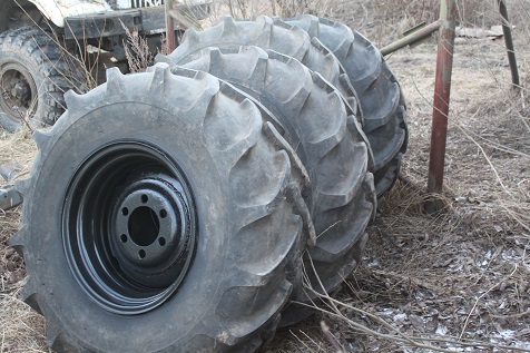

Dmitriy7171 писал(а):..и не придумал ничего лучше как сделать проставку из куска рельсы
по взрослому :lol: ....
почему тут кусок рельсы...бляя :shock: рельсы...
а пальчики рулевые останутся тонюсинькими ,родными :mrgreen: ,непорядок,надо Ураловские делать :wink: .
и зря не будет подкачки,прелесть езды с подкачкой не испытывал?

serega.kam писал(а):[post]318317[/post] прелесть езды с подкачкой не испытывал?
испытывал,правда на 131м 8)
тут такое дело...возможно ф-148 колеса ставить буду..мне их проще и дешевле найти чем ои-25+лифт у меня как раз под них.хз думаю еще :D
они не рассчитаны на подкачку

С подкачкой, нужно серьёзно подумать...
Большой проблемой может оказаться отсутствие флиппера...
Спуститься и провернуть - радости мало...

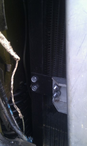

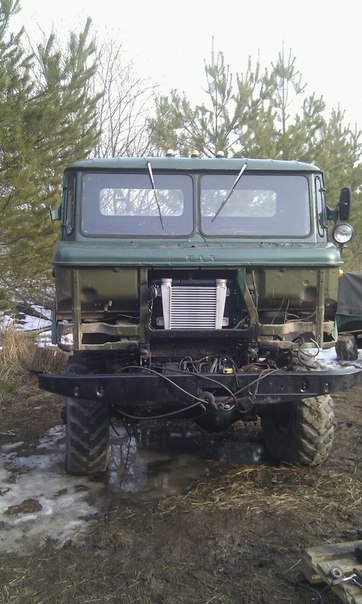

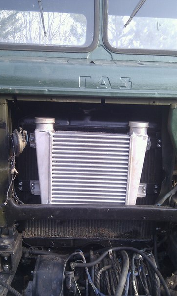

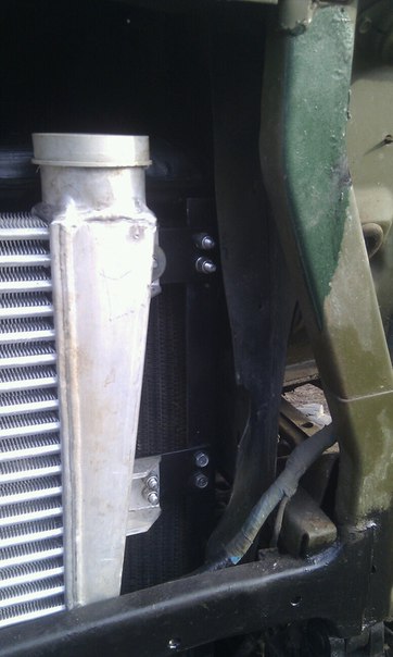

поставил кулер 8)

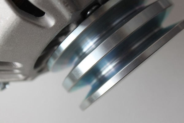

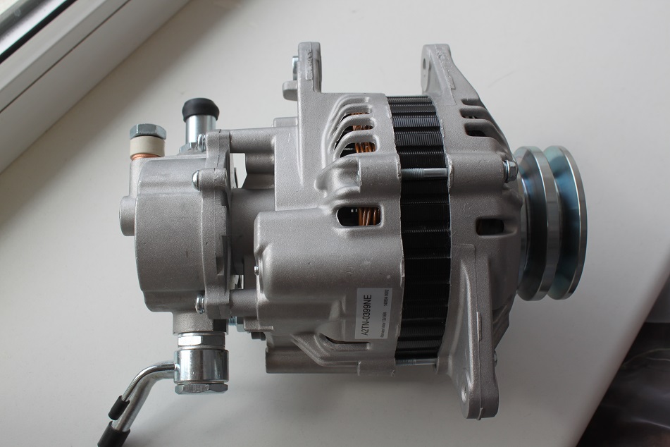

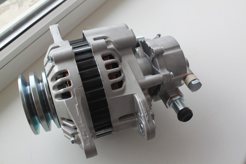

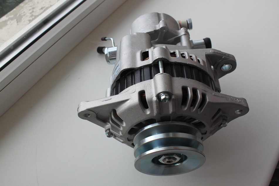

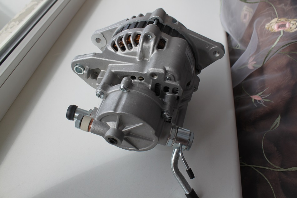

приобрел генератор с вакуумным насосом на 110а от Mitsubishi Delica
надо заниматься 66м,а то уже прогулял неделю :D
+79028416344,Дмитрий
WRANGLER
Сообщения: 1514
Мой шесть шесть.
Сообщение WRANGLER »
Какой сексуальный генератор :D
Да в одном корпусе намного компактнее,за сколько взял Дима?
Dmitriy7171
ПСИХ
Сообщения: 1409
Откуда: ЦФО Тула
Благодарил (а): 68 раз
Поблагодарили: 9 раз
Мой шесть шесть.
Сообщение Dmitriy7171 »
WRANGLER писал(а):[post]319345[/post] за сколько взял
за 8 подвернулся новый в упаковке.если заказывать то от 11 :?

WRANGLER
Сообщения: 1514
Мой шесть шесть.
Цена сопоставима с ценой насоса вакуумного 33081 ну и плюс генератор
WRANGLER писал(а):[post]319368[/post] Цена сопоставима с ценой насоса вакуумного 33081 ну и плюс генератор
ну да примерно одинаково выходит,но мне вариант на фото выше больше нравится+надежность наверняка выше чем у русских зч.мое мнение :roll:

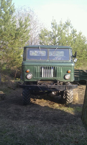

скоро выезд..готовность 90%.. :o
кажется что делаю уже вечность..на деле всего 2 месяца,и то 1-3 раза в неделю занимаюсь им.если заниматься каждый день,месяца за глаза хватит,чтобы поставить дизель,лифтануть,поменять рк и мелочи
завтра подкину фото еще 8)

Один делаешь?! Или может помогает всётаки кто?

DOTTORE писал(а):[post]321225[/post] Один делаешь?! Или может помогает всётаки кто?
никто не помогает,все делаю один
