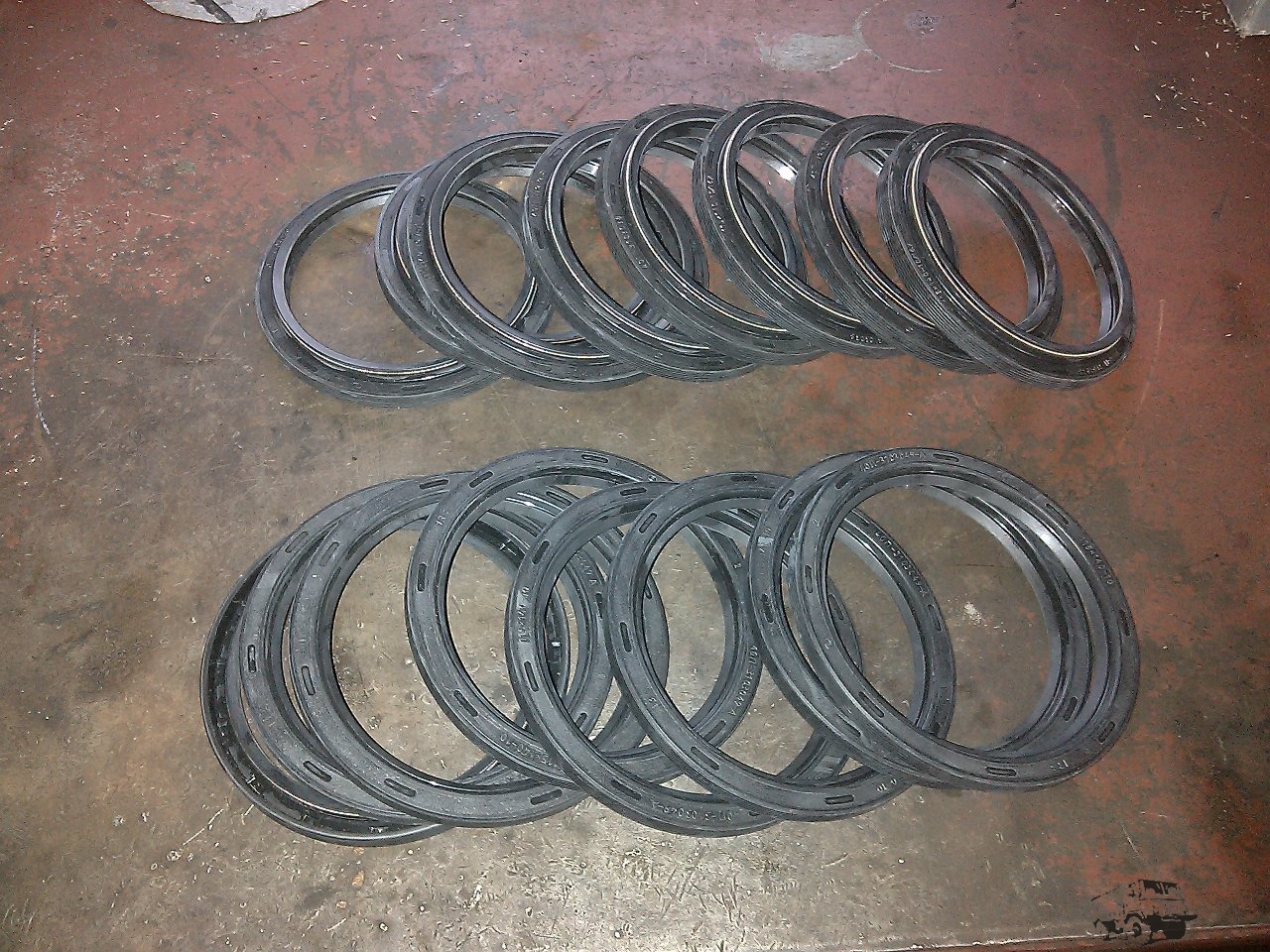

Всем здрасти.
При дальнейшей разборки ступиц,потребовалось замена сальников.
И вот сальники наконец-то пришли,взял сразу два комплекта,чтобы к этому вопросу больше не возвращаться.

WRANGLER писал(а):И вот сальники наконец-то пришли,взял сразу два комплекта
Привет!
Сальники у Димидрола брал?
Комплект 8 штук. Это получается по 2 штуки на колесо?
WRANGLER
Сообщения: 1514
шишига 1967 года выпуска
Сообщение WRANGLER »
Привет У димедрола такого добра нет.заказывали через посредника в Украине.на ступицу получается по три болших манжеты.комплект получается 12шт

Ага, понятно.
Тогда уточни, эти сальники идут только на ступицу БРДМ.
На ступицу Шишиги не идут.
Я правильно понял?
WRANGLER
Сообщения: 1514
да сальники эти только на ступицу брдм.а на шишугу можно найти и в магазине,не дефицыт :D

Максим, если можно, контакты и размер сальника
WRANGLER
Сообщения: 1514
Евгений,они на газ 66 не идут,только брдм2.
тут два этих сальника,и контакты представителя в России http://www.elastotechnic.com/index.php/ ... nyj-brdm-2
