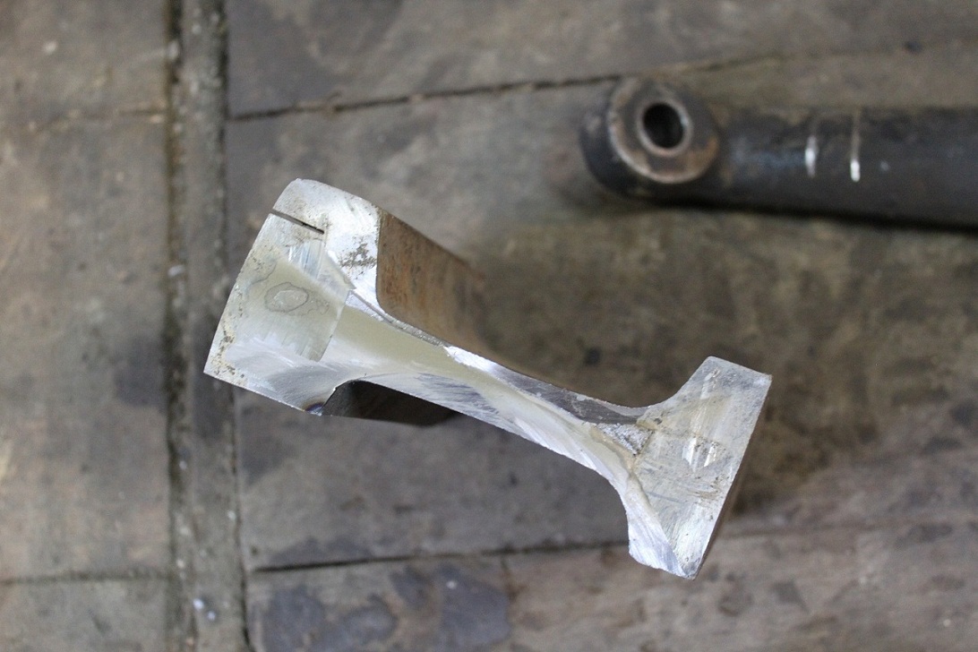

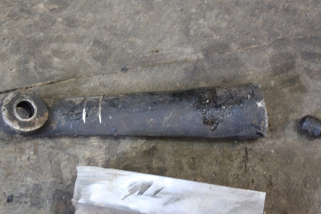

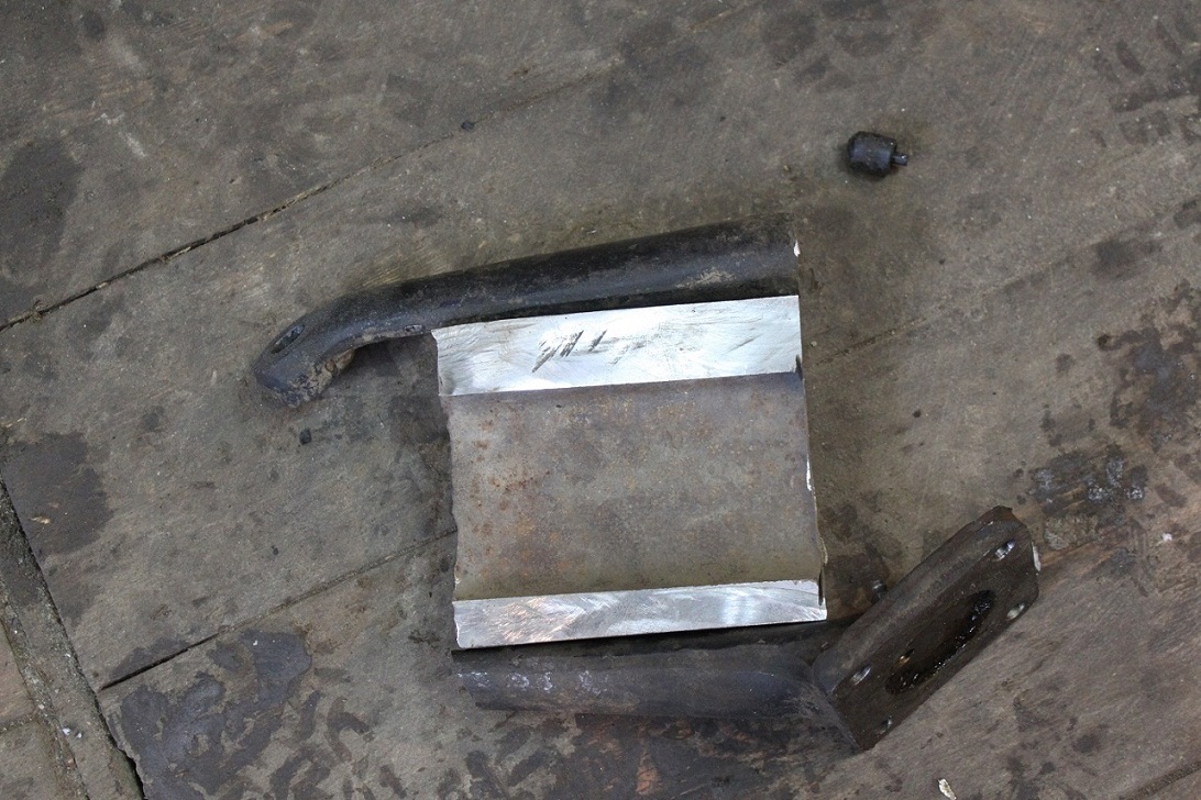

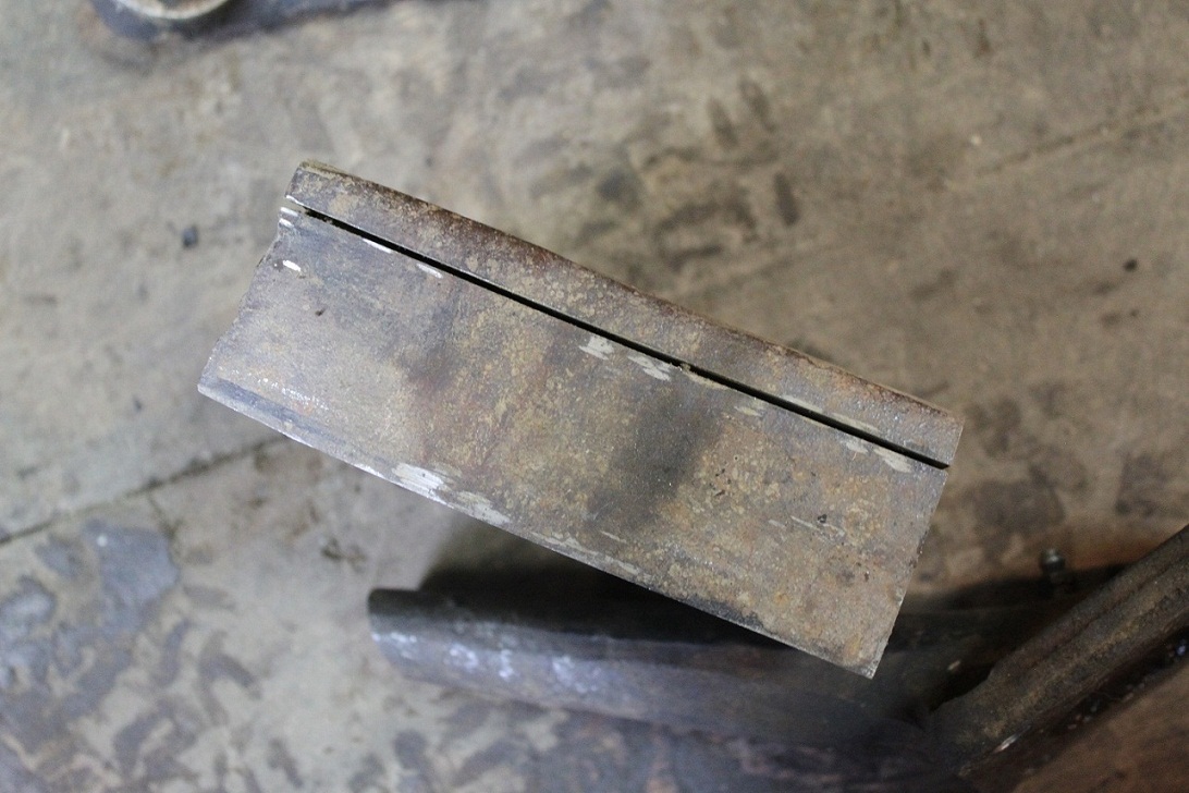

подошла очередь к рычагу поворотного кулака..
тк стоит проставка рессора-мост,то рычаг упирается...в проставку
долго думал как лучше отлифтовать сошку..и не придумал ничего лучше как сделать проставку из куска рельсы
задолбался кусок отпиливать,аж болгарку подсадил
и то до конца не допилил
ничего на станке сделаю все ровно и сделаю фаски для сварки

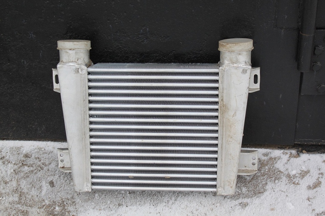

транспортной пришел кулер
