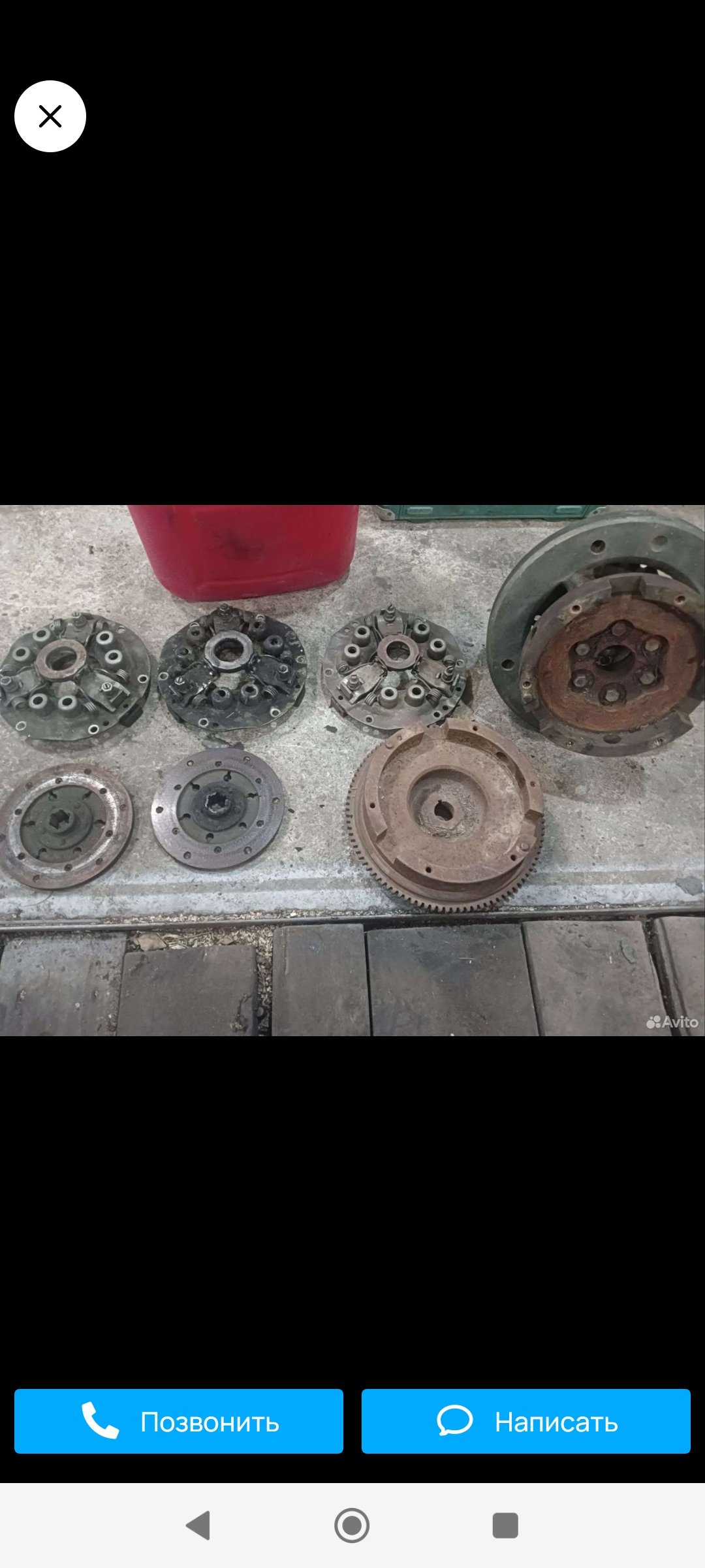

На тракторе КМЗ на уд 25 идёт свой маховик и сцепление как на машинах, диск сцепления и корзина с выжимным. Дойдет у тебя дело до зажигания, скину ссылку, трамблёр Ока, катушка Ока, модуль Ока. Но работает только с аккумов, а магнето можно без аккума заводить.

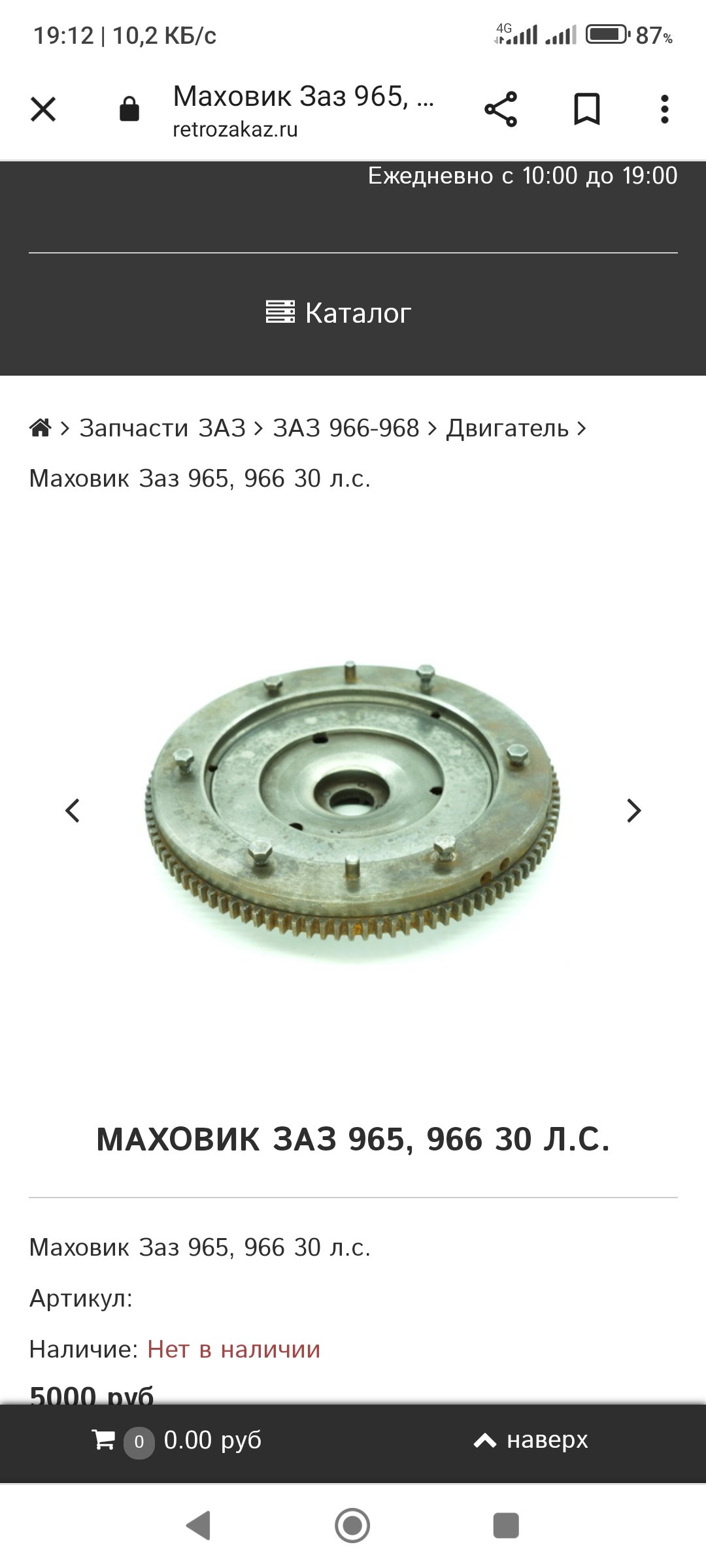

sablia писал(а): 17 фев 2024, 22:30 На тракторе КМЗ на уд 25 идёт свой маховик и сцепление как на машинах, диск сцепления и корзина с выжимным.
на уд 25 венец маховика имеет каталожный номер начинающийся с 965 (965-1005125), а это значит что диаметр маховика такой же как на двигателях МеМЗ 965 (966), так что ничего не мешает поставить туда сцепление от ЗАЗ

andrei писал(а): 18 фев 2024, 08:03ЗАЗ
только сам маховик имеет немножко другую форму, по краям маховика на уд имеются вырезы под выступы на сцеплении. Вы то хоть раз с этим сталкивались? Лично видели? В руках держали? Или все через инет и Ютуб? Да и в данном случае сцепление на маховик ему не поможет, так как придется переделывать половину конструкции самоделки.

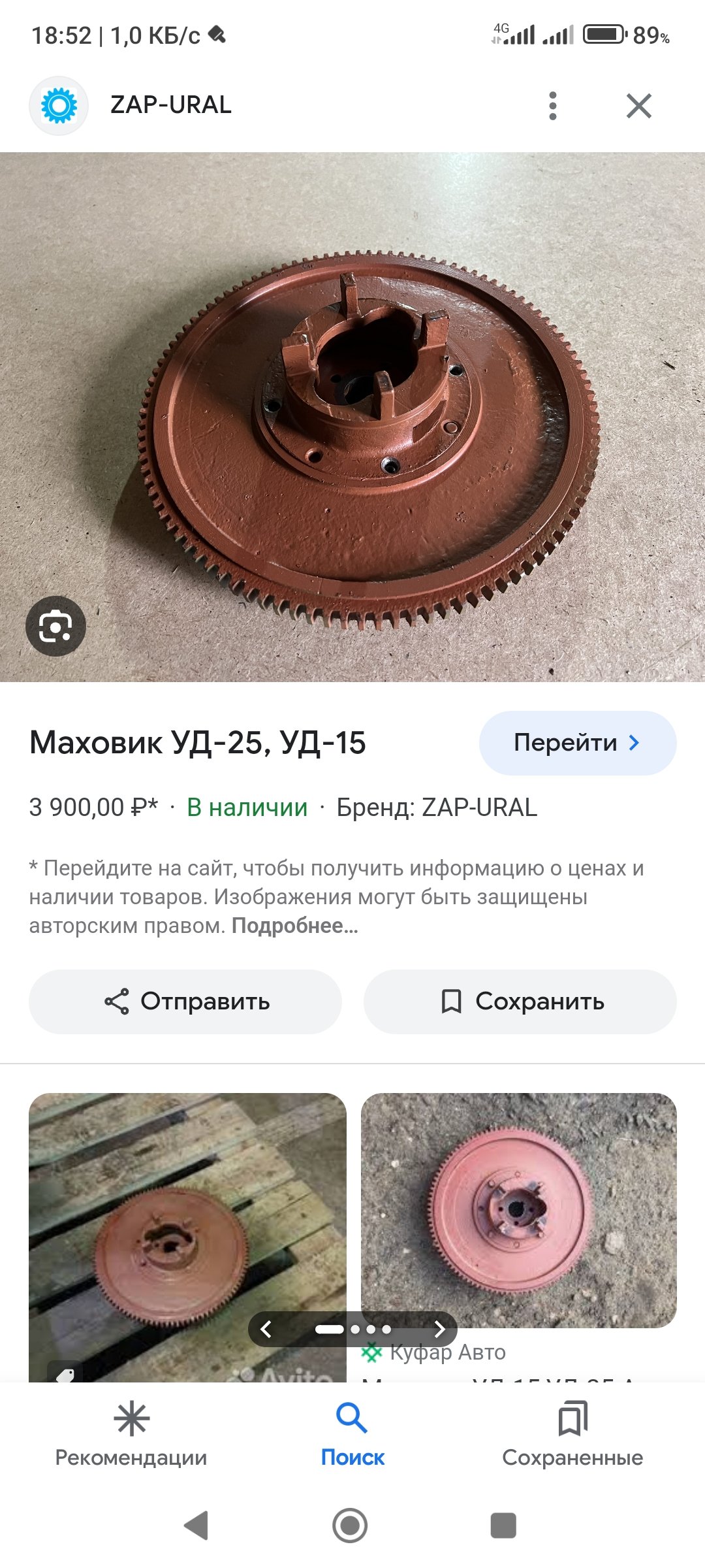

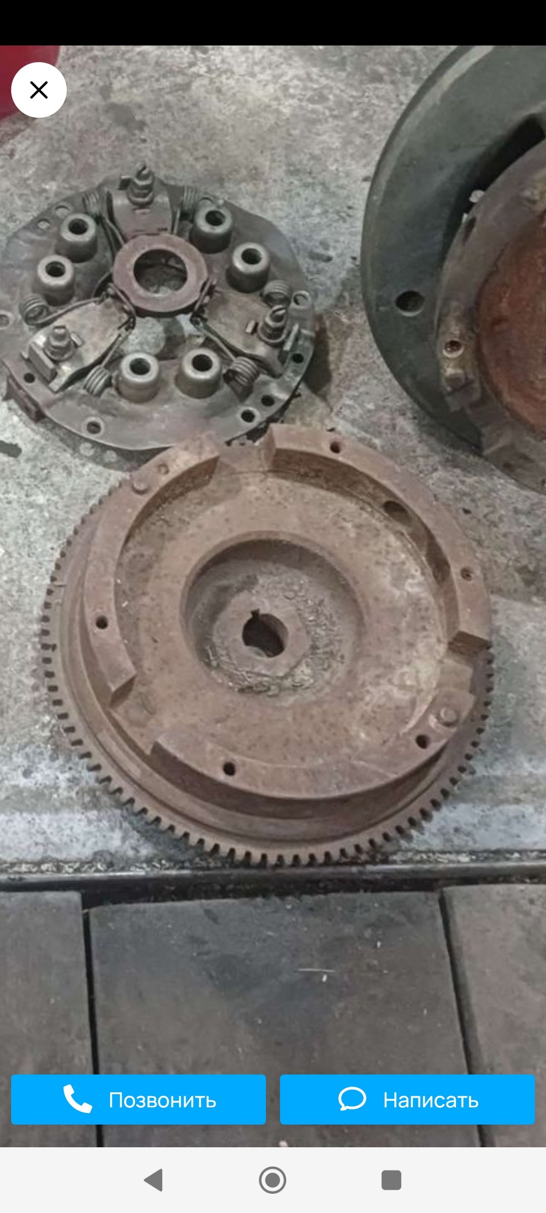

andrei писал(а): 18 фев 2024, 17:40разберетесь
вот маховик под сцепление с диском и корзиной от КМЗ 012 с двигателем уд 25
а вот маховик от просто уд 25 с электростанции. И куда же здесь вешать корзину от заз 966?
sablia
Сообщения: 384
Поблагодарили: 4 раза
Сообщение sablia »
Вот сюда?

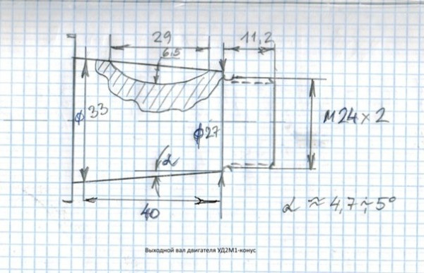

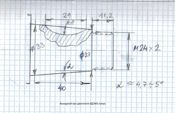

Сообщение musli »
Требуется чертеж конуса на коленвале уд25 куда садится маховик.

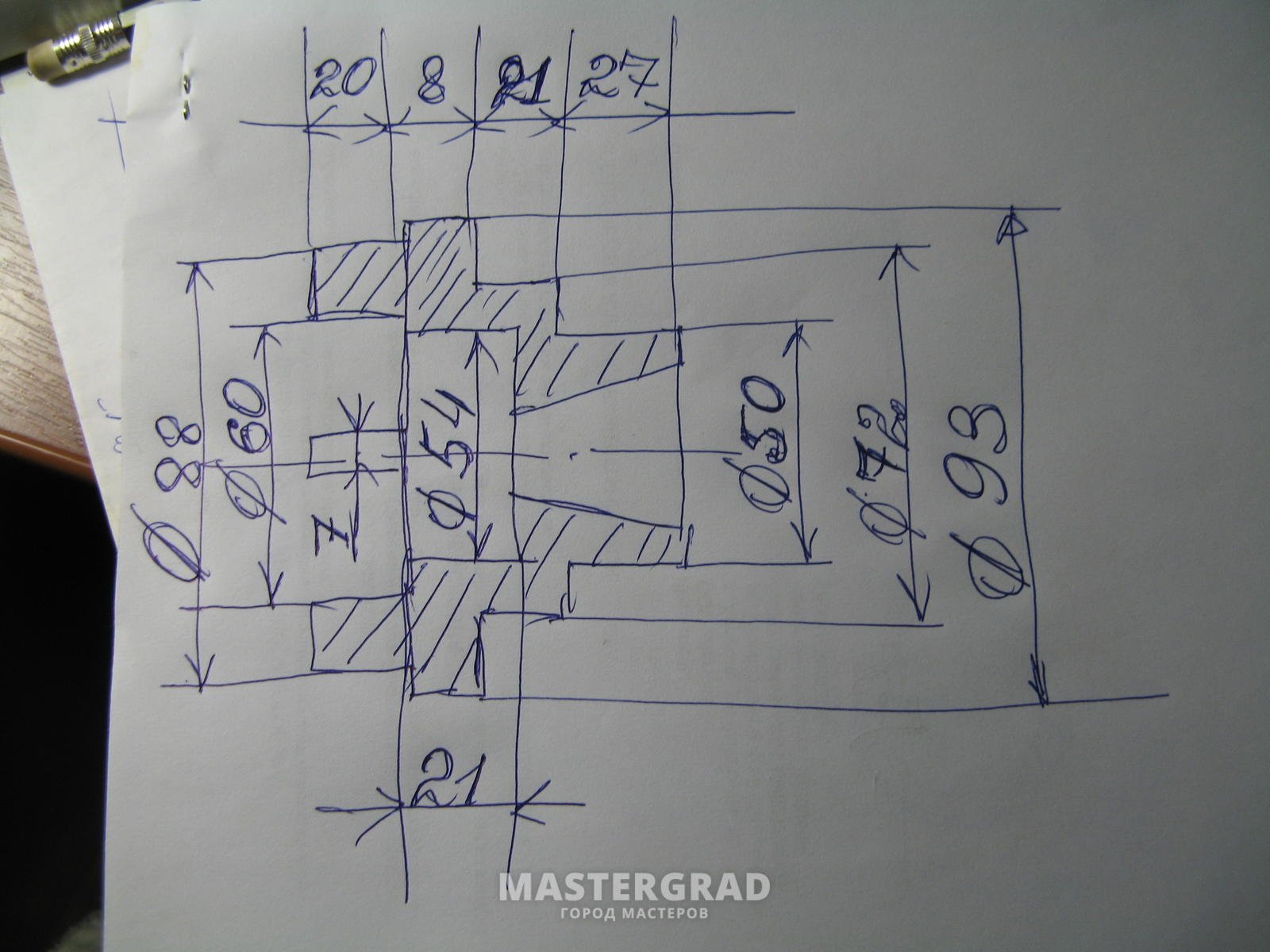

Сообщение musli »
На форуме нмть чертнж полумуфты на странице 24
