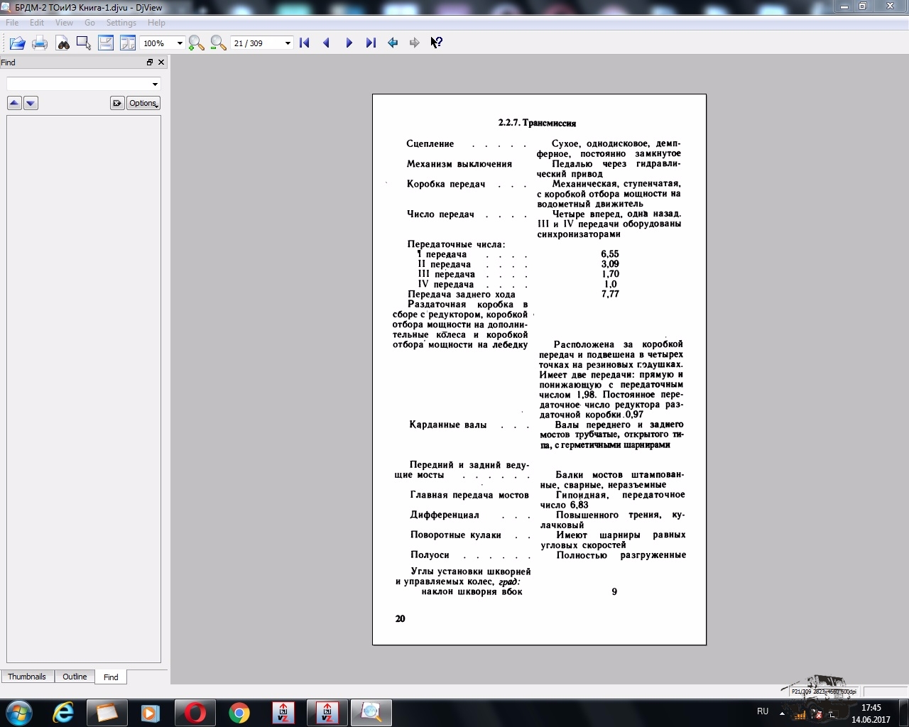

Вопрос кто знает, а редуктора БРДМ - с каким передаточным числом? Такие же как наши или нет?

Alexandro_Kirov писал(а):Вопрос кто знает, а редуктора БРДМ - с каким передаточным числом? Такие же как наши или нет?
В любом случае, спасибо, точно не в этом году. Но буду иметь сей факт ввиду.
Тоже интересно, Сколь не искал не нашел точной инфы (может плохо искал). Вроде чуть больше передаточное..?

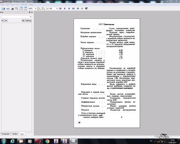

Передаточное число редуктора на бардаке такое же как на Шишиге - 6.83

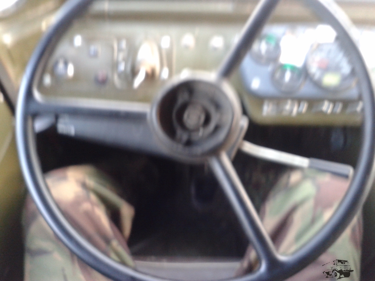

Alexandro_Kirov писал(а):[post]354222[/post] Я видел тут на форуме фотографию, "гитары" на нашем шишиговском руле...
Alexandro_Kirov писал(а):[post]354222[/post] Думаю, что можно найти положение при котором ничего не задевает.
Я поставил таким образом:
Под крепление переключателя подложил полоску резины - обернул ее полностью вокруг руля.
В итоге переключатель хорошо держится и его можно прокручивать при необходимости.

Евгений_НСК писал(а):[post]354300[/post] Я поставил таким образом
Так она перевёрнута, не по стандарту всё ..

Я понимаю, но быстро привык и неудобства не замечаю.
Ставил по "стандарту" - задевает при поднимании кабины.

Евгений_НСК писал(а):[post]354312[/post] Ставил по "стандарту" - задевает при поднимании кабины.
А за что она задевала? За горб или за переднюю панель? Это вылетом не решается руля?

За панель задевает. Подробности уже не помню.
Помню, что оба варианта пробовал, "правильный" не подошел. Попробуй сам, может у тебя все и получится.

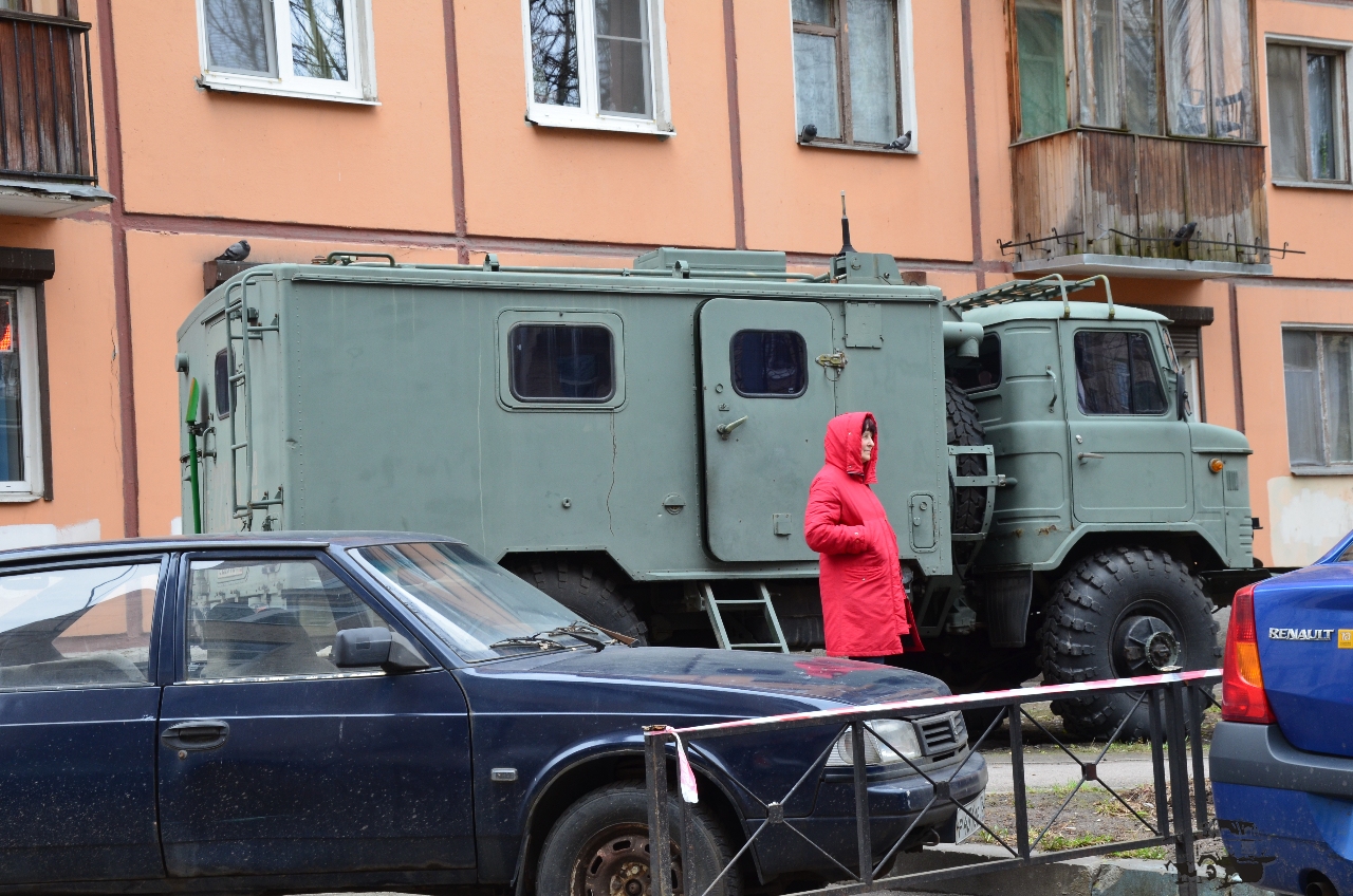

Сообщения: 4416
Тема ГАЗ- 66.. Венгерский КШМ ..

vivanov76 писал(а):Шишига .. 8)
Да, что ни говори, а низкий кунг смотрится лучше!
Но только смотрится :D
Сообщения: 4416
e2-e4 писал(а):[post]354651[/post] Но только смотрится
Да.. Для кемпера низковат, а для некоторых нахождение в низком КУНГе без танкового шлема вообще опасно :lol: Нет нет инной раз сам приложусь головой в перегородку- ощущения ещё те :lol:
