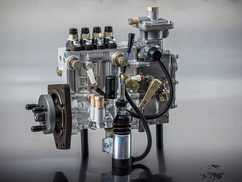

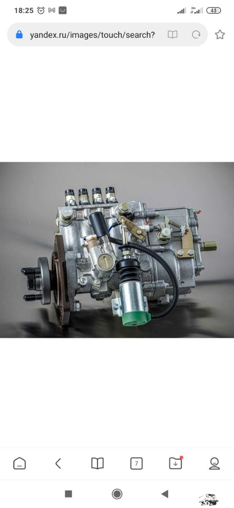

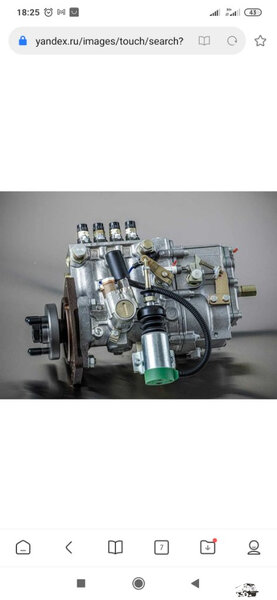

[ref]ТОЛИК[/ref], бля ты бы уже фото скинул че там почём, а то сука гадаем. На нем глушение как организовано? Там эл магнит к тяге или просто рычажок? Коллинз правил говорит пока этот рычаг в нужное положение не перевести топливо на форсах не дождешься

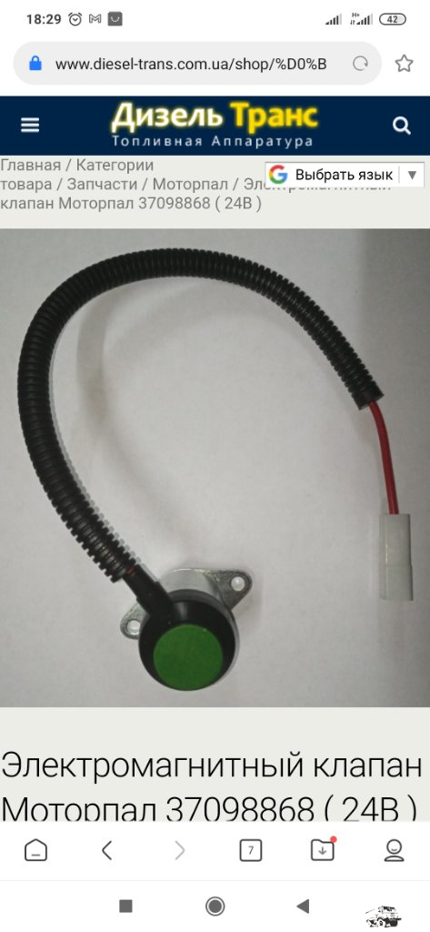

Если там стоит такая фигня то нужно чтобы она втчнулась в себя, там если чо два провода, один втягивание, другой удержание.

Есть ещё с таким клапаном, не совсем знаю за что он отвечает но и не подключая его у меня заводится

Насос как на фото. Только электромагнита останова двигателя нет.

танкист 204 писал(а):[post]412137[/post] Есть ещё с таким клапаном, не совсем знаю за что он отвечает но и не подключая его у меня заводится
Такой клапан тоже стоит к плюсу цепляешь щелкает, без него не пробовал. Слышал что он это что то в роде обогатителя, для пуска.

ТОЛИК писал(а):[post]412139[/post] Слышал что он это что то в роде обогатителя, для пуска.
Да тоже так слышал, но наверняка не знаю.
