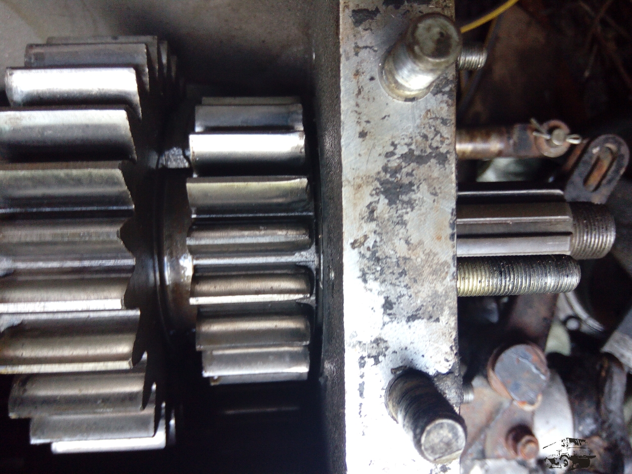

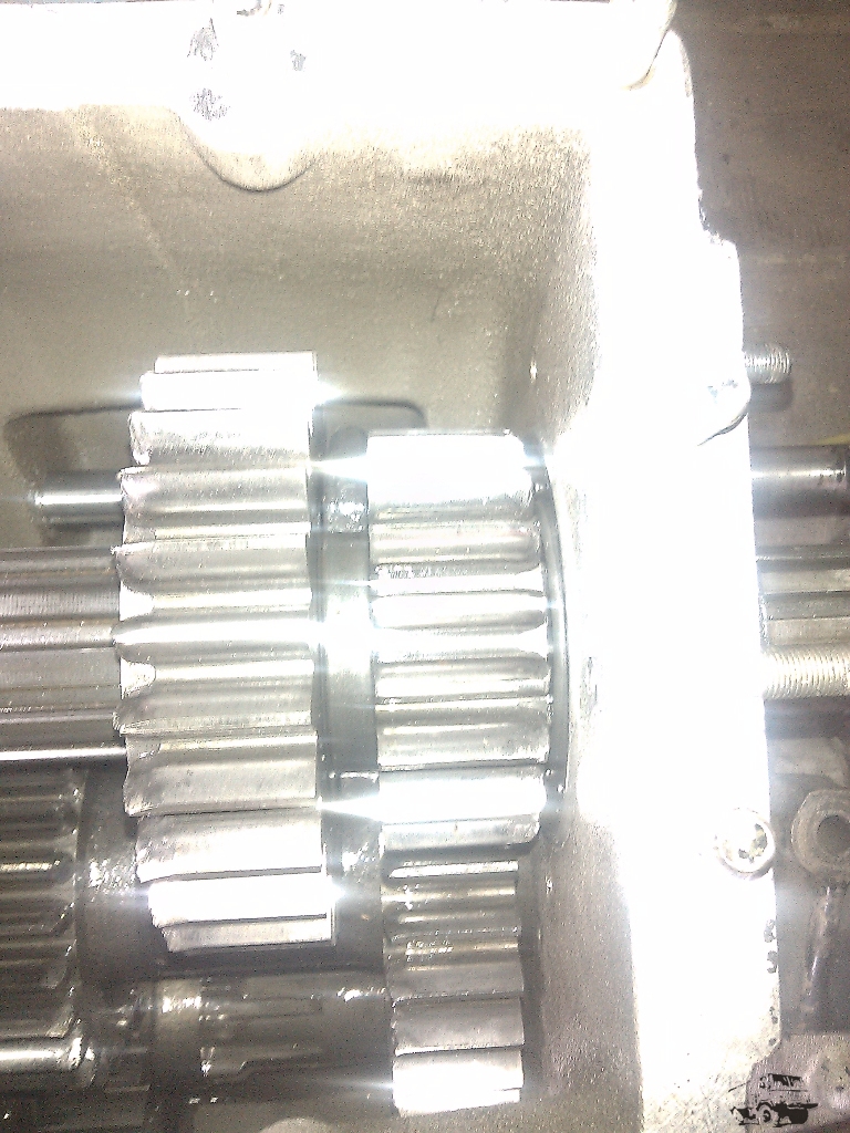

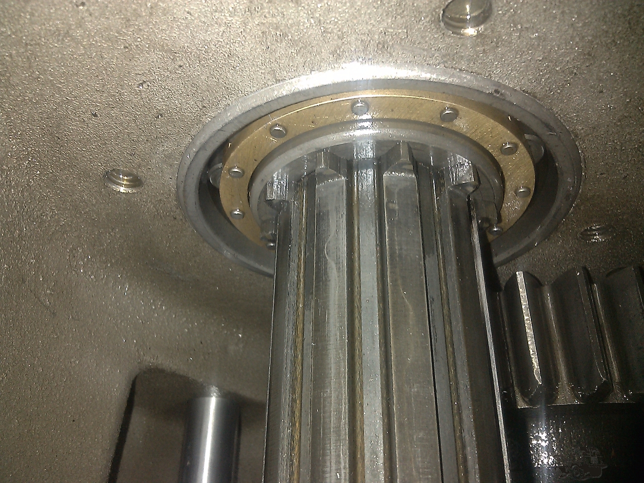

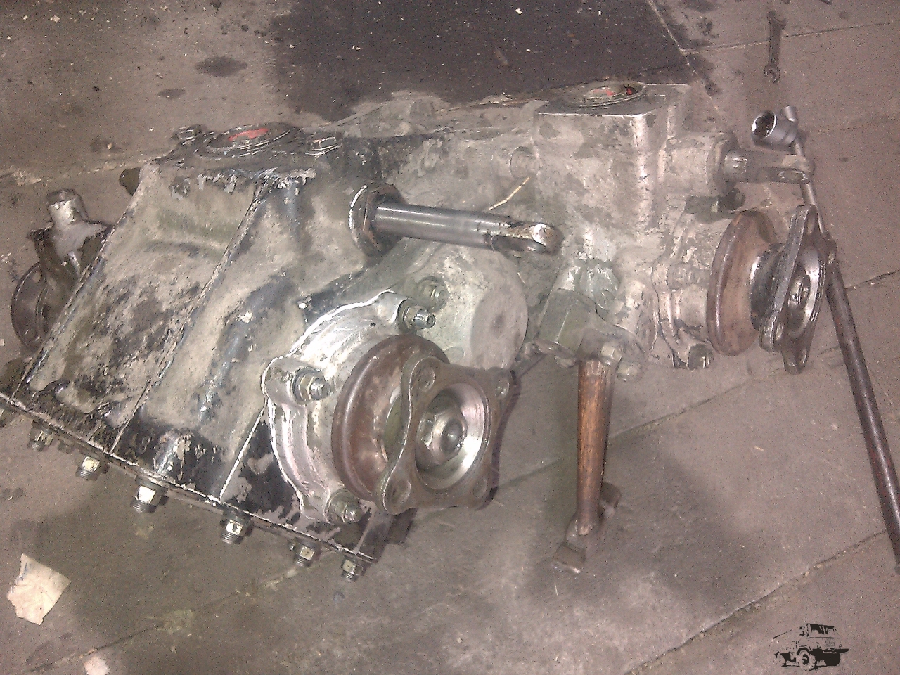

раздатку собрал,включение четкое,появился зазор вилка шестерня!масло сменил,поставил на раму но не крепил,некогда было,может завтра.

[ref]WRANGLER[/ref], большой шестерни и корпусом что шайбу не поставил? Вилка не с точиться?
WRANGLER
Сообщения: 1514
шишига 1967 года выпуска
Сообщение WRANGLER »
Там ничего не трет и за корпус не цепляет.фиксаторы недают включить шестерню прямой передачи дальше положенного.вилка не трет.если ставить шайбу,то она так для успокоения души и все

Не думаю, а сточится тогда будем думать

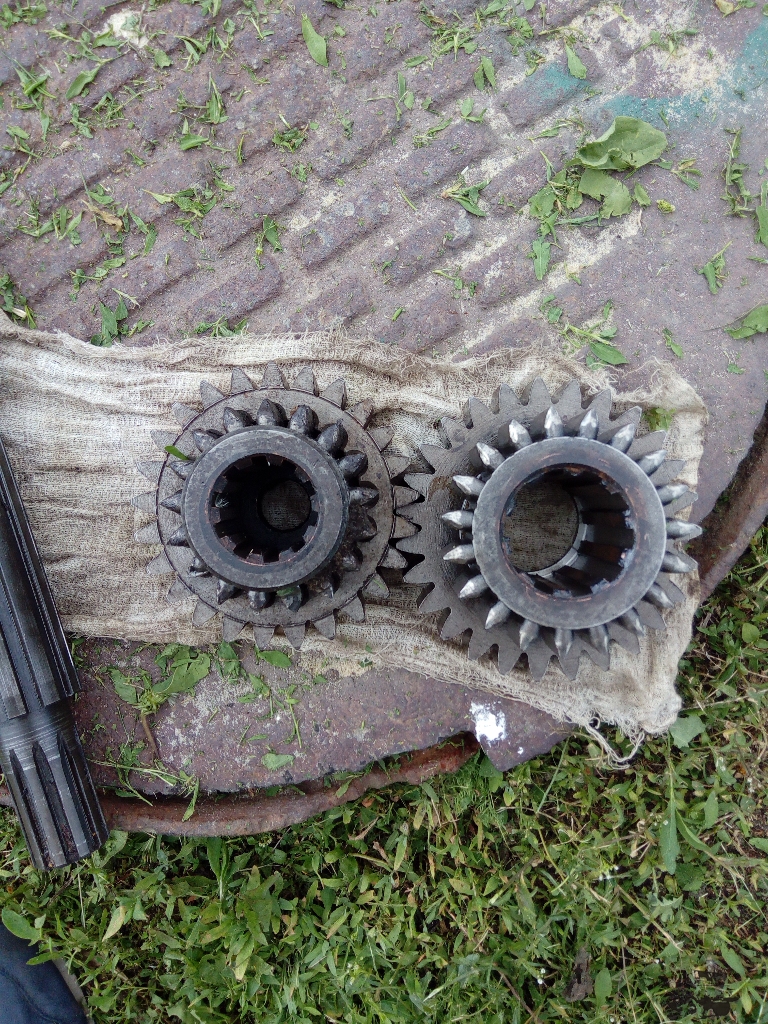

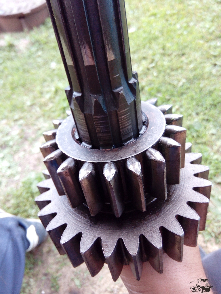

Скину свою работу, думаю Макс ругаться не будут.
Алексей58
Ефрейтор
Сообщения: 877
Откуда: Пенза
Сообщение Алексей58 »

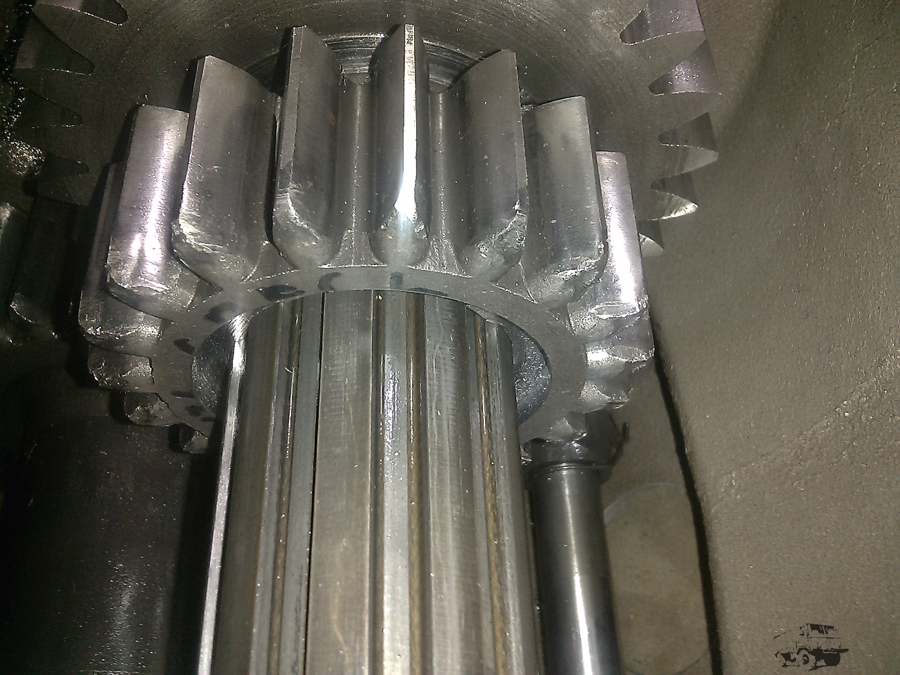

Я решил валу зубья срезать токарном, подшипнику есть куда упереться. по идее 2 мм пониженная не до включалась, можно было бы полностью не стачивать.
Алексей58
Ефрейтор
Сообщения: 877
Откуда: Пенза

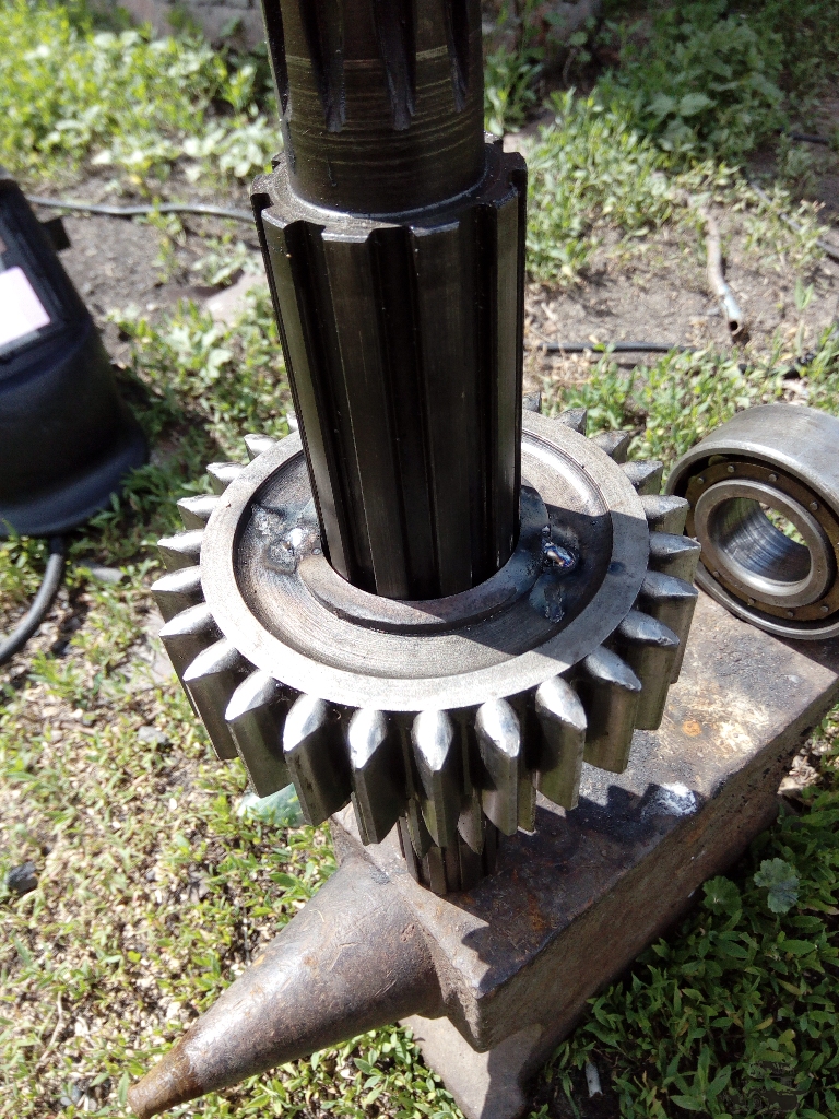

Поставил шайбу 4 мм для успокоения души, лучше 4.5мм. Прихватило сваркой,
Алексей58
Ефрейтор
Сообщения: 877
Откуда: Пенза

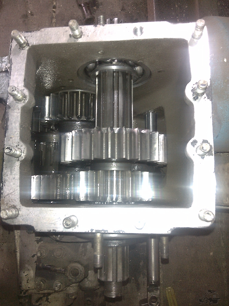

Сравнил главную шестерню рк 66и рк70.— на 2 зуба больше повышенное и пониженное. Ширина в принципе одинаковое

Макс не против.думаю всем будет интересно,кто установил и кто будет ставить рк бтр-70)
