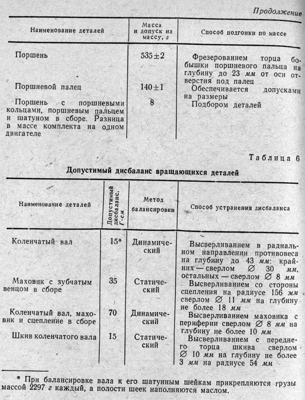

Блин, я понадеялся на допуск в поршне на 10% по массе... ага, в таблицах указывается не более 2грамма от общего веса в 535грамм...
2 грамма это допустимая разница в весе поршней устанавливающихся в один двигатель, всё равно 2 грамма великовато.
