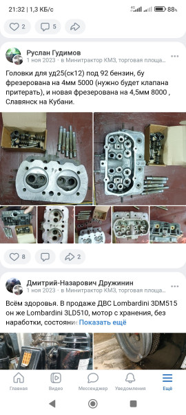

а кто тебе сказал что шкив к маховику варить? А крепления под подушки двигателя? А нижний шкив на валу и подшибники в корпусах примерять , прихватывать, потом варить? Под 92 , также головки на фрезер снимают, и трубки под слив масла укорачивают. Ты же Ютуб смотришь, а такую инфу найти не можешь. Долго это , нудно. И мотор толком не работает. Одно слово, прошлый век.musli писал(а): 17 фев 2024, 20:03 лежу вот никого не трогаю пришла курица начала лапами под боком когтить, снесла яйцо.

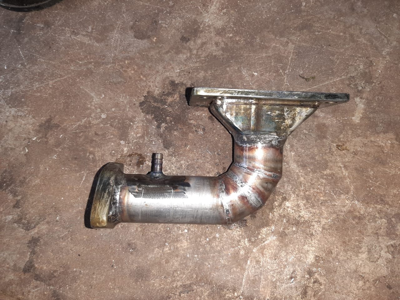

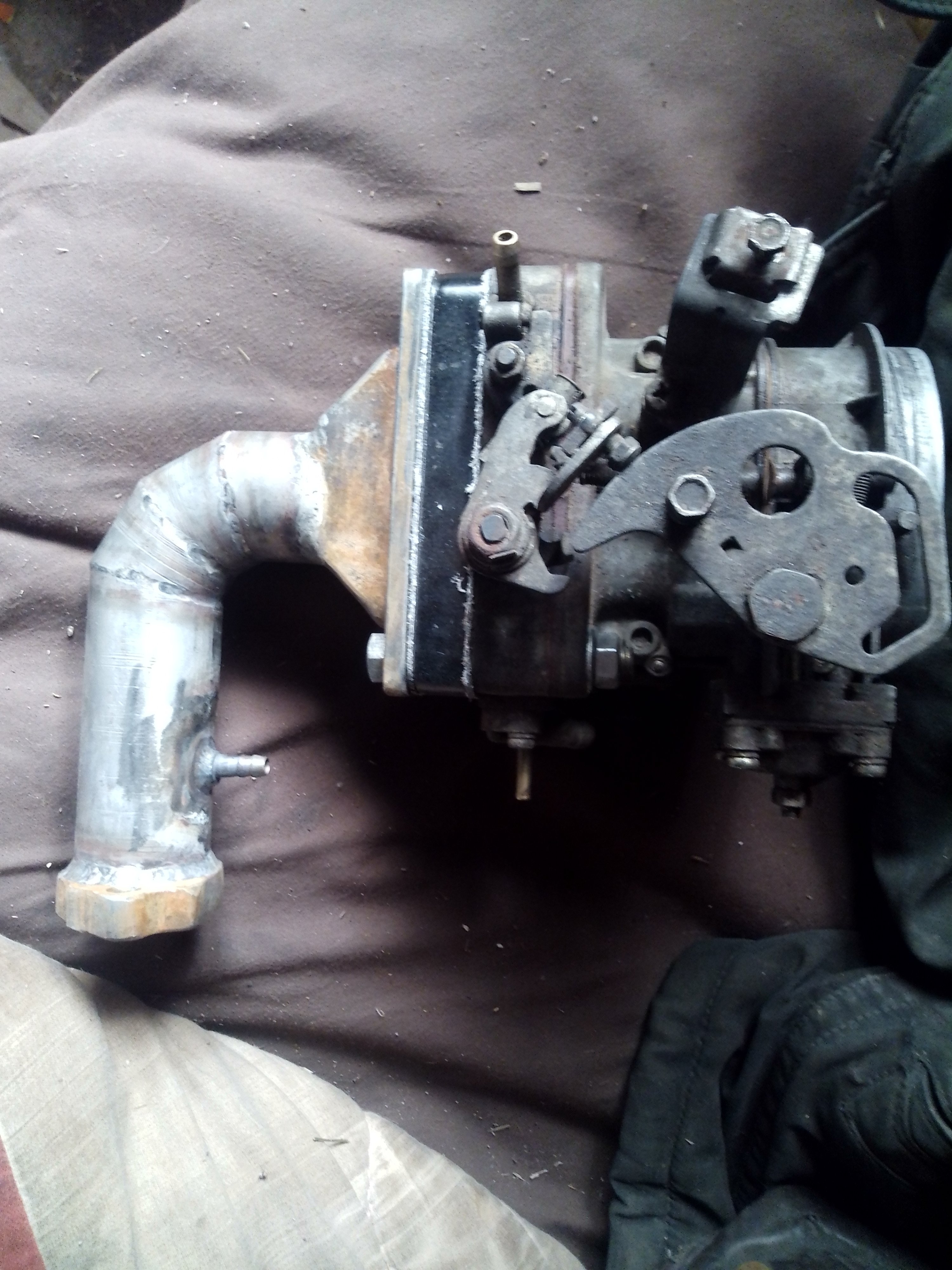

Sablia у меня стоит уже уд2. Шкив нижний на валу коробки газ 51 прикручен к шлицевой части от диска сцепления уаза который я распотрошил. Патрубок под карбюратор от запорожца есть и патрубок под карбюратор оки я сварил

Так оковского карба много, свечи заливать будет, ставят со скутера китайского.Да и мощность уд 25, 8 л.с. а ск -12, до 12 с.л. мотор один, два завода разных выпускали.

Даже трубочку вварил под шланг разряжения. Уд25 с карбюратором оки небось будет работать.
Голову зачем фрезеровать? Двигатнль с завода расчитан на 91 бензин
https://moymotoblok.ru/dvigateli/ud-sk/ ... d-25-ud25/
Топливо для двигателя: бензин А-76, А-91 по ГОСТ 2084-77

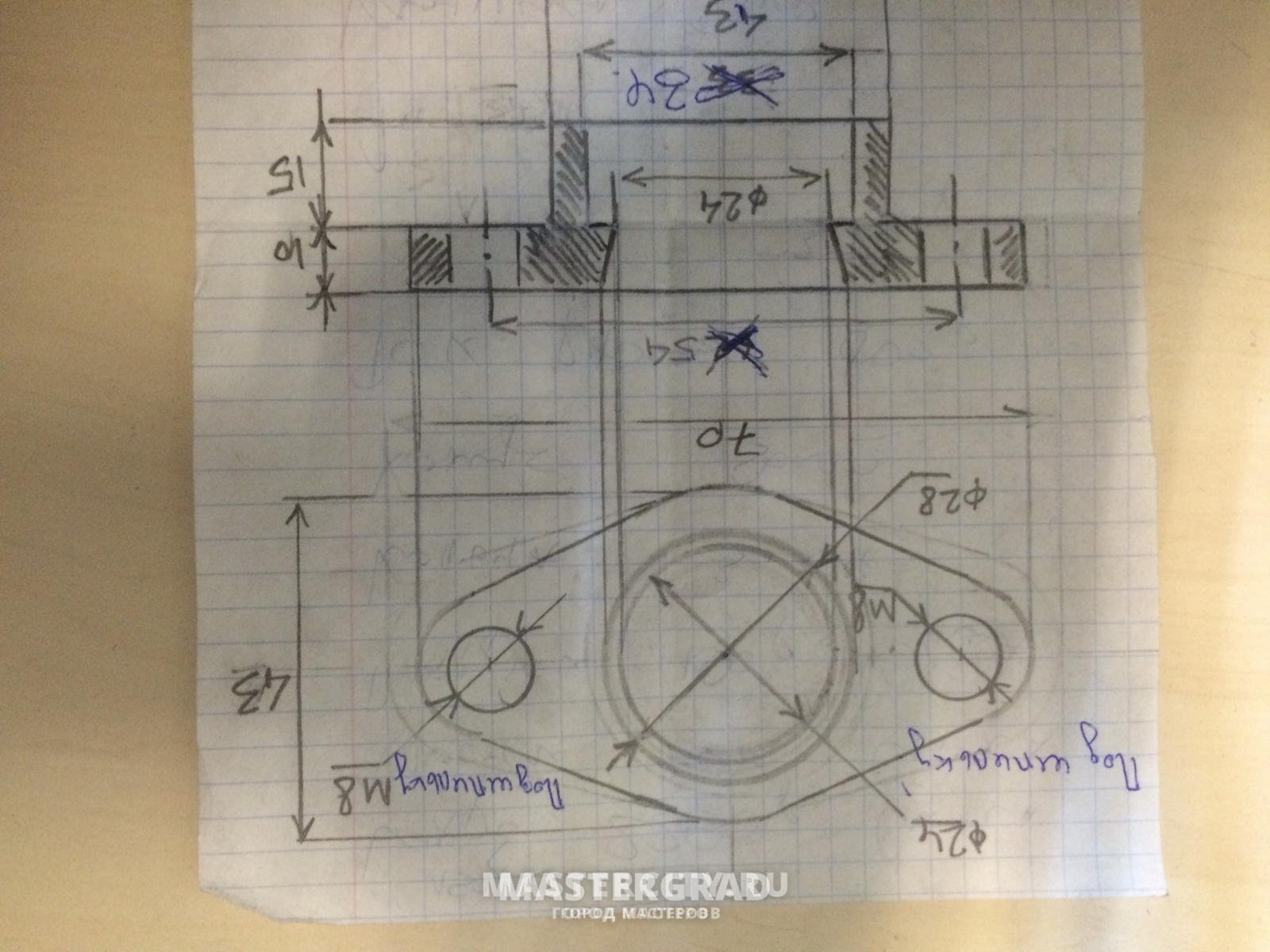

Sablia чертеж под карбюратор со скатера переходника

Господи, с тобой на технические темы разговаривать, только время терять. А степень сжатия? А зачем головки с 66 фрезеруют под 92 бензин? Работают же? Епать ты в технике дремучий.
