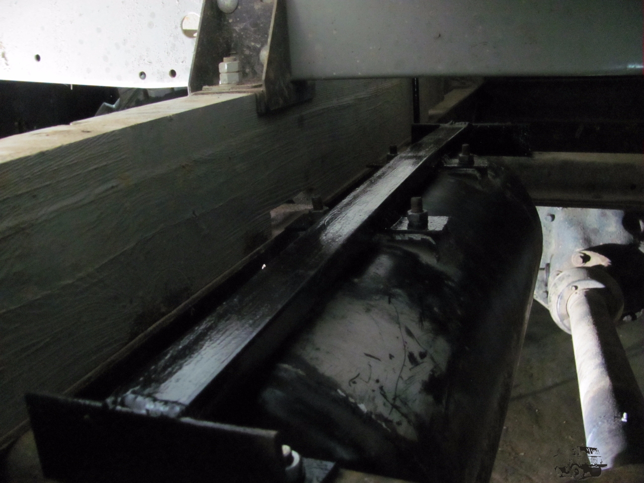

vivanov76 писал(а):[post]354214[/post] Что именно делает приятным ? У меня тоже компрессор БРДМ-2 ну и штатный рессивер.. Да машину здорово поднимает до 3.0 атм. Твой рессивер от Вольво он лучше штатного или что ?
Он просто больше. По объёму этот баллон влез между траверсой раздатки и следующей по счету, заняв там почти всё место...
Он больше штатного раза в 4, а сам понимаешь больше запас сжатого воздуха, быстрее накачка, меньше нагрузка на компрессор.
