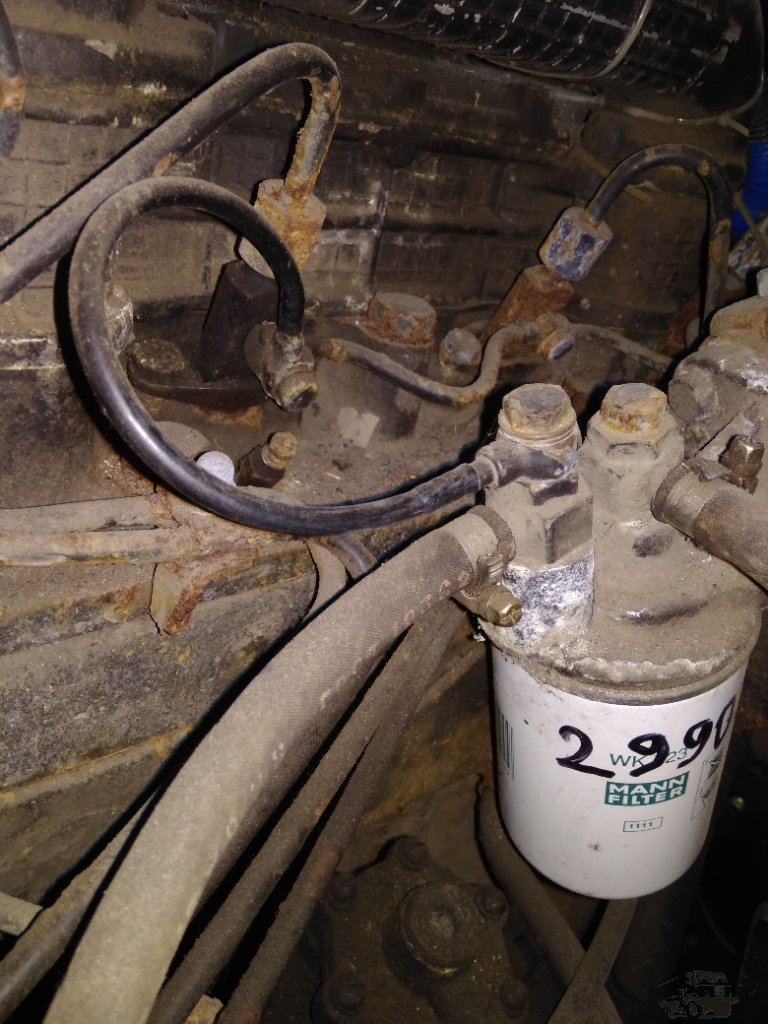

Открути на фильтре болт на спуск воздуха и будет тебе счастье

танкист 204 писал(а):[post]412105[/post] Открути на фильтре болт на спуск воздуха и будет тебе счастье
На старом фильтре был болт, на этом нету. Я штуцер ослаблял чтоб воздух спустить. Сейчас со 2 и 4 и не много с 3 секции стала солярка давить. Когда за кв ключом крутишь. с 1 й ноль эмоций.
Сообщения: 4694
Поблагодарили: 204 раза
Спускник на штцере подачи в фильтр.
ТОЛИК
Сообщения: 251
Зарегистрирован: 06 ноя 2015, 15:10
Откуда: РФ
Сообщение ТОЛИК »
В болт-штуцер еще болт сверху вкручен? Им спускаешь?
Сообщения: 4694
На вид,как штуцер обратки без шарика и проточка вдоль тела,для спуска.Я им только не пользовался, всё на прямую прокачивается,без дополнительных манипуляций.
