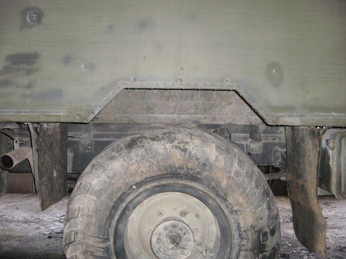

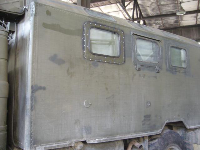

Благополучно раздавил боковое стекло на Кунге, теперь в поиске. Был на местной фирме по производству стёкол, разговаривают неохотно, но сделали по представленному мной макету. Макет не удался, стекло получилось чуть больше и было при установке расколото. Завтра поеду заказывать новое, по уменьшенным параметрам.

Две недели мучений и ожиданий и вот новое стекло на месте. 7мм триплекс против 5мм штатного. Вставляли трудно, первый раз, но всё получилось и минут за 40. Штатные саморезы были заменены на красивые блестящие. В целом понравилось, но с непривычки и без навыков муторно.

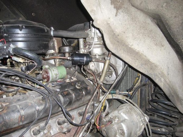

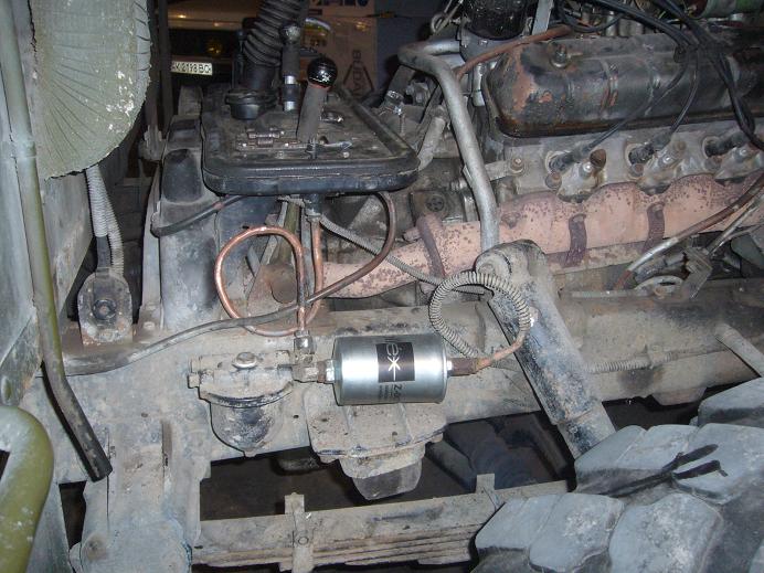

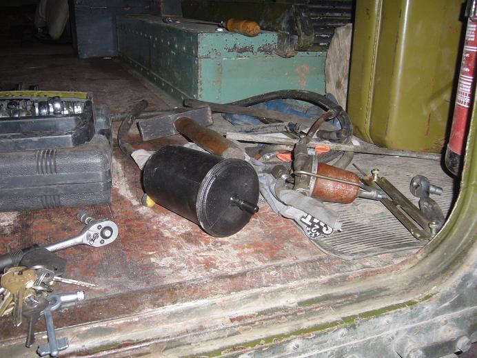

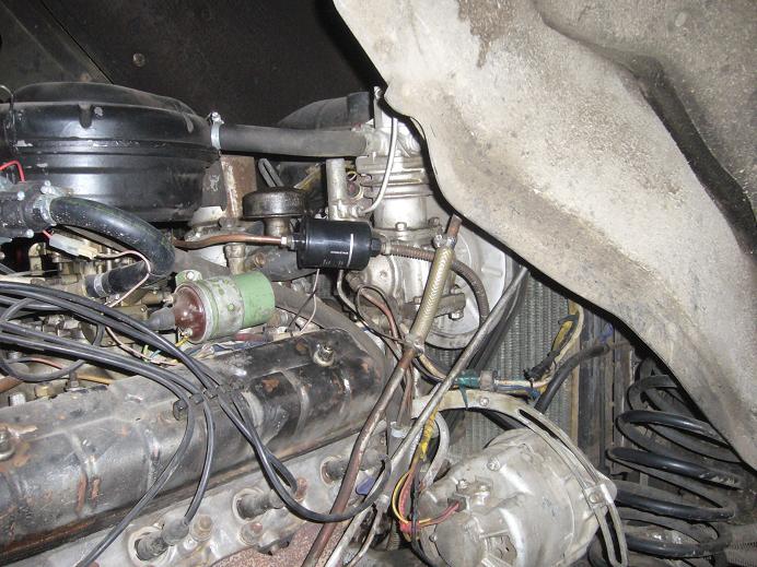

Давно собирался исправить некоторые заводские косяки топливопровода, а тут ещё и случаи с Целины повспоминали с однополчанами и вот сегодня решил заняться немного машиной.
Сначала заменил всё что стоит от бензонасоса до карбюратора одной медной трубкой. ну посмотри в трубку - нет! Сначала завольцевал и поставил, а потом полдня искал причину того, что машина не едет и работает только на холостых оборотах.
Искать причину начал как всегда от заднего кардана
Ну это нормально и у меня это часто. Зато это приносит свои плоды в том, что по пути исправляется и ремонтируется ещё что то.
Не понравилась сначала трубка соединённая резинкой с отстойником, заменил на медную цельную трубку, со второго раза. С первого раза не угадал длинну, сломал при загибании и пришлось переделывать.
По пути почистил отстойник.
Затем купил Волговский топливный фильтр под гайки (именно под гайки, на последней фотке под хомуты, чёрный, на линии всасывания не работает-не хватает проходного сечения. на линии нагнетания работает нормально) и сделал у токаря два переходника. Поставил сразу после отстойника. Теперь бензонасос будет чище.
Когда врезал в трубку соединяющую бензонасос и карбюратор топливный фильтр от "десятки"( по наводке с форума. гайки точно подходят
), промелькнула мысль, что с этой трубкой что то не то.... Промелькнула и ушла рикошетом в землю.
Всё стоит, топливо прокачивается а мотор работает только на холостых....
При любом нажатии на газ - глохнет.
Заглянул - а в окошечке то пусто!
Сетка в карбюраторе забилась сранью из вновь поставленной трубки намертво.
Заменил.
И всё как по маслу
Мотор шепчет ( ну и ревёт конечно....)
Фотки процесса....
И всё как по маслу
Фотки процесса....

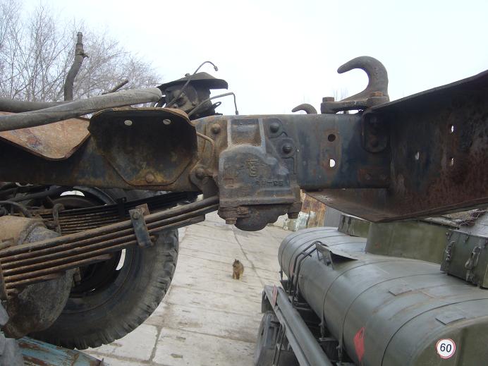

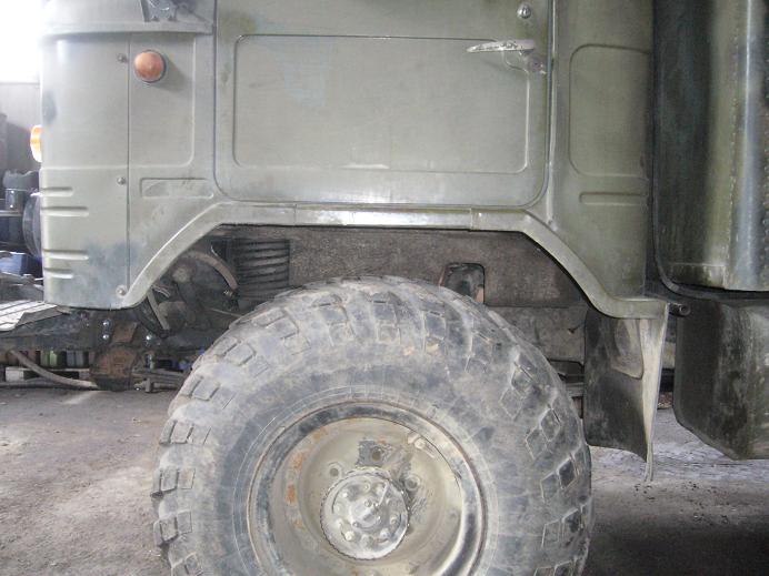

Сегодня поставил на передок высокие (задние) чашки рессор. Теперь у меня по кругу стоят все высокие чашки. Понравилось. Пока ни куда не ездил.... (это так-для констатации факта)

л-т писал(а):Сегодня поставил на передок высокие (задние) чашки рессор. Теперь у меня по кругу стоят все высокие чашки. Понравилось. Пока ни куда не ездил.... (это так-для костотации факта)
Я извиняюсь а для чего это было сделано?

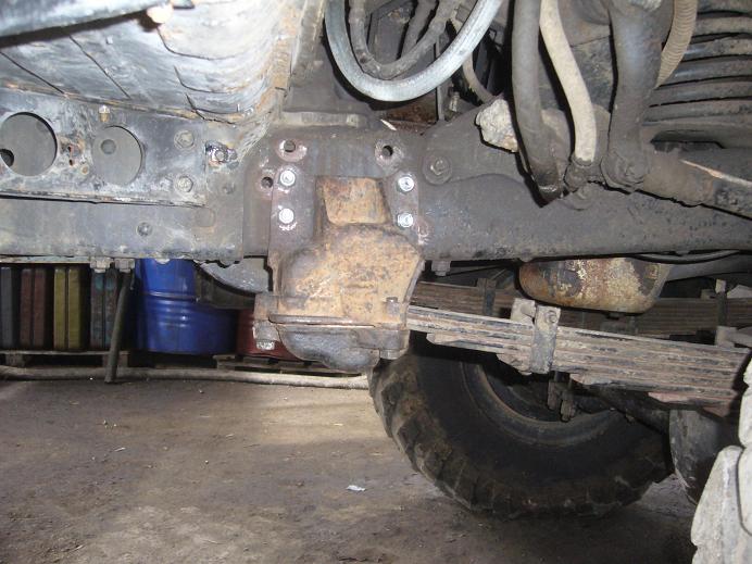

Приподнять машину для того, чтобы на переднюю лебёдку поставить прямой кардан и чтобы задняя лебёдка не доставала до кардана моста.
Завтра пофоткаю передние. Фотки задних переделанных чашек есть на предыдущей странице вверху, на 4-й внизу описание...
- л-т
- Сообщения: 2000
- Откуда: Крым,Феодосия.
Re: КУнГ-66 (ГАЗ-66-05)
Вот фотки.... Вот так стоит передняя чашка (низкая), видно что рессора стоит практически на одном уровне с рамой. А так чашка стоит на машине (высокая, она же задняя), видно, что рессора стоит намного ниже. Вот так добавилось спереди по высоте. Вот так добавилось сзади по высоте.
