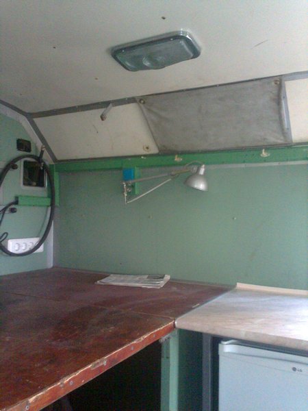

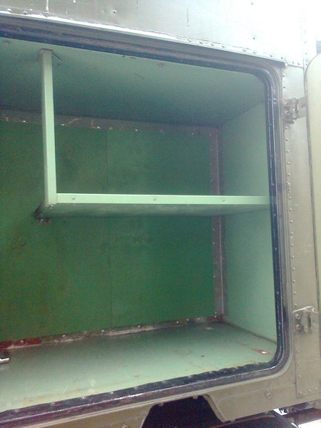

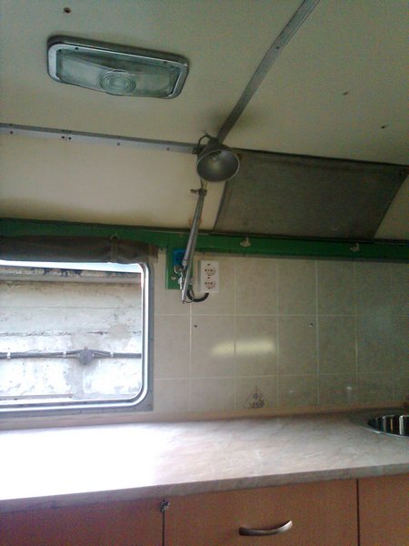

У меня планировка такого КУНГа определилась наличием дверей и отсеков впереди.КУНГ новый,со всеми кронштейнами и полочками.Ломать жалко.Ну и ко всему запланировано рабочее место оператора любительской радиостанции.Для него как раз впереди и будет использоваться стол,а на передней стене будет еще один щит управления и коммутации.Кухня и диван позволят работать в эфире,не выходя из КУНГа.Поесть и поспать сменщику есть,где.Ну и при выезде с семьей на отдых тоже места хватит.Один грузовой отсек будет глухой,может генератор буду в нем возить.

Где разместили бак для воды и чем ее качаете?

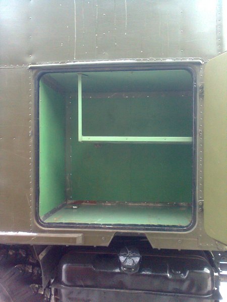

Бака пока нет и насоса нет :( .Бак думаю в одном из ящиков разместить,литров на 100.Насос, наверно,с МУВЕРА заказывать буду.Но это ближе к следующему лету.Бак из нержавейки делать буду по месту.НУ и душ,туалет по плану есть.

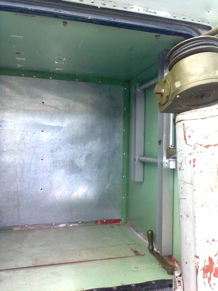

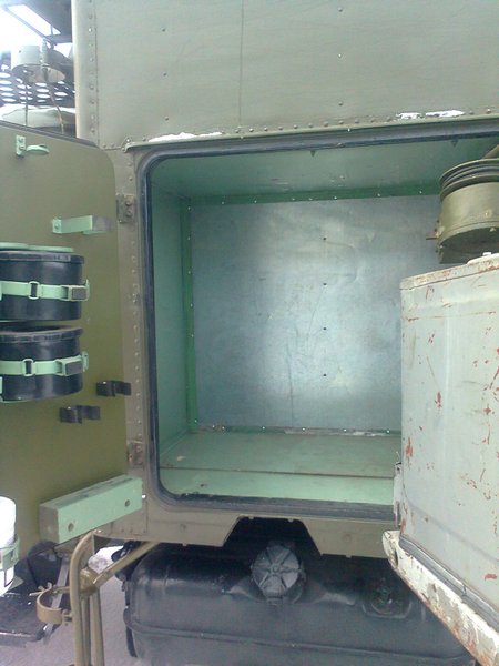

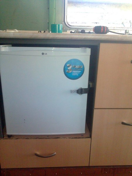

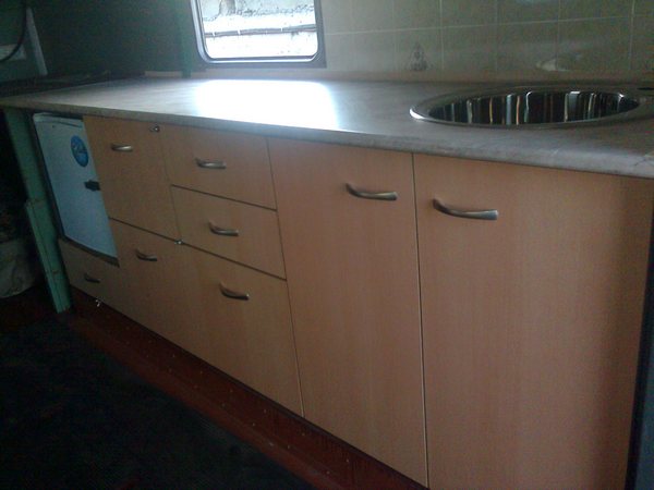

Еще немного фото.

Под бутылки тоже нужно сделать такие резинки как на двери :)
Мне нра!...
Глаза боятся - руки делают!

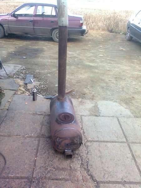

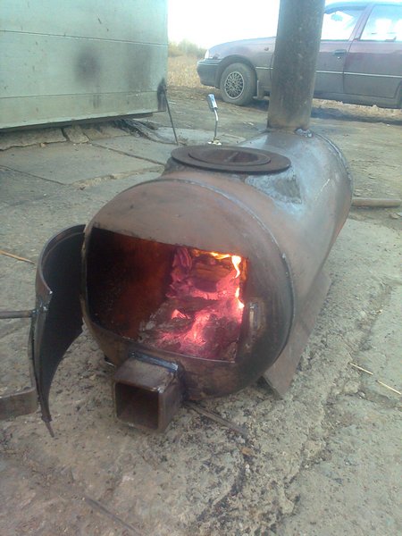

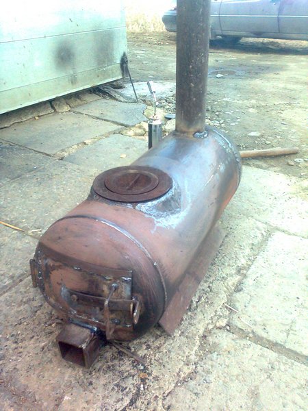

Сегодня сварил буржуйку из автомобильного газового баллона на 50л.Испытал на улице,заоодно и краска обгорела. :lol:

Спасибо за фото! Я у себя на печке, так же сделаю поддувало :D viewtopic.php?f=36&t=14447 все голову ломал, как лучше сделать, а тут и решение.
Красить планируешь?

Думаю,краска не устоит.Когда испытывал,обгоревшую краску металлической щеткой счищал. Да и в КУНГе не заржавеет. :lol: Печка,думаю,до красна нагреваться будет.A на поддувало шибер сделаю.Просто не терпелось испытать.Поддувало из 65 уголка сделано.

к полу будет как крепиться в кунге ? и на пол под печку что будет постелено ?

Думаю каркас из 25 квадратной трубы сварить.Защита будет из стекломагнезитового листа.Все к полу и стенам намертво прикручу.

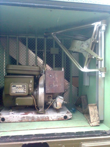

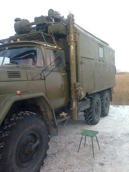

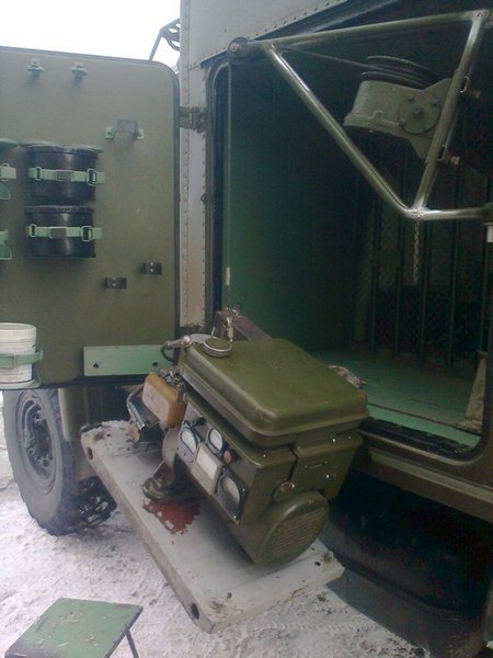

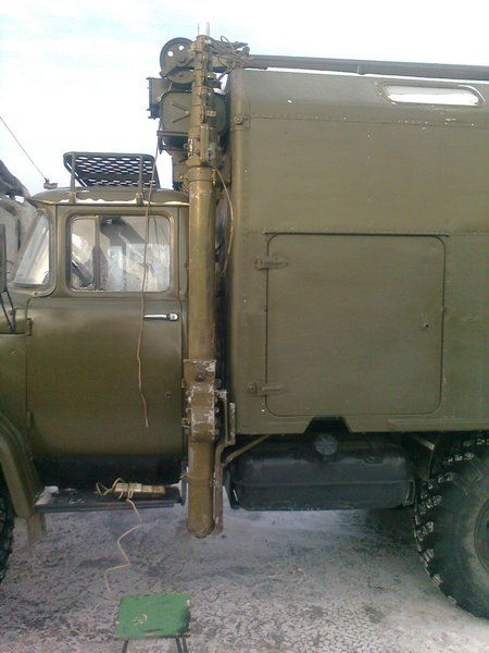

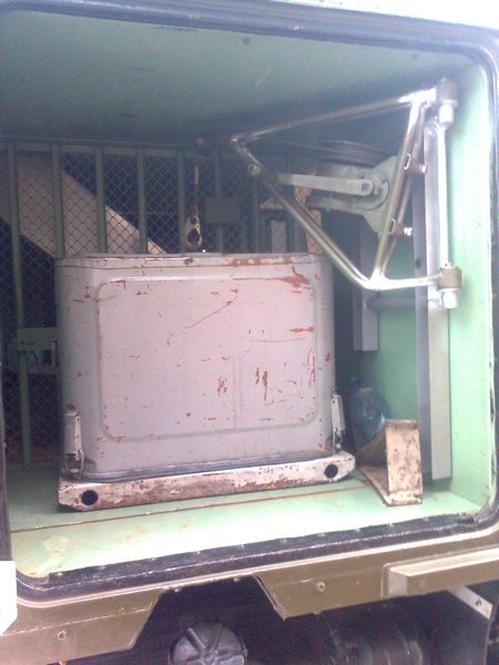

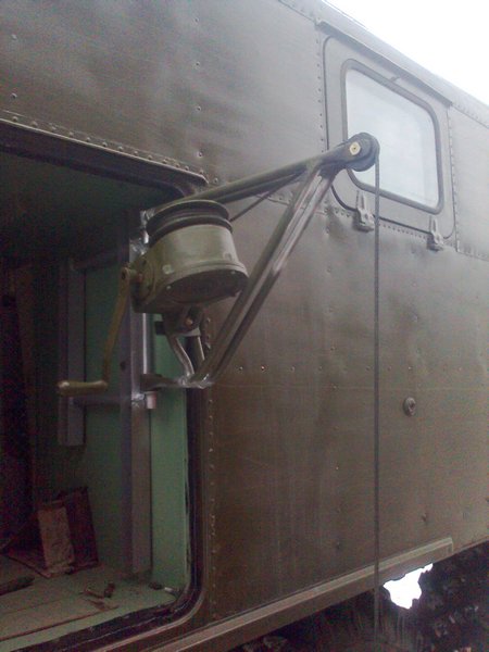

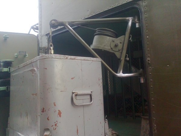

Строю неспешно дальше.По случаю железа от Р-140 приобрел.Вот кран для погрузки генератора установил,переделал немного штатный от Р-140.На очереди мачту-телескоп 12 метров с лебедкой на КУНГ повесить.Кронштейны от 140-ой зеркалить придеться.На водительскую сторону вешать буду.Грузовые отсеки буду от КУНГа отделять перегородками,раздув отопления разводить по КУНГу.Немного фото:

Вот мачту примеряю.Нижний кронштейн переварил.

Продолжаю стройку дальше.Отделал грузовые ящики,поставил утепленные перегородки.Ящики буду красить летом.

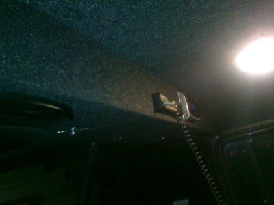

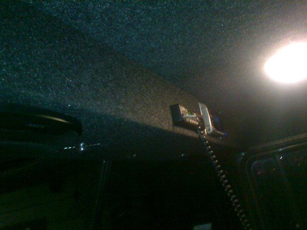

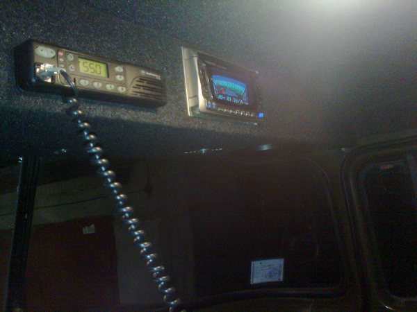

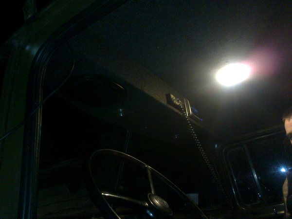

Сегодня поставил полку в кабине над лобовым стеклом.Соответственно с магнитолой,колонкамии рацией.Еще поставил кулеры от компьютера,чтобы аппаратура зимой подогревалась быстрее, летом охлаждалась. :DФотки делал вечером,сегодня. :lol:

Сообщение Andrew-iga »
Расскажи как полку делал? Тоже хочу поставить.

AlexM
Сообщения: 551
Re: Мой ЗиЛка
Сообщение AlexM »
Полка из 12ммфанеры.Сначала лекала из картона вырезал и подогнал.Крепление по углам и по центру из полосы 20*4 приклепаны заклепками.Аппаратура по месту.Детали между собой соеденены саморезами в торец.Все обтянуто карпетом.Осталось еще солнцезащитные козырьки поставить.

А на потолке кроме обшивки какой утеплитель использовал? И стандартные крепления срезал?

На потолке сначала СТП,потом изолон 8мм приклеен.Обшивка крепиться на штатные крепления.Описание страницей выше.Пистоны 5-шные.
