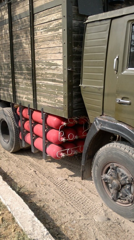

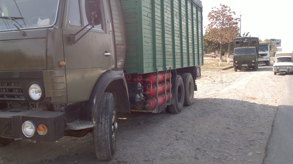

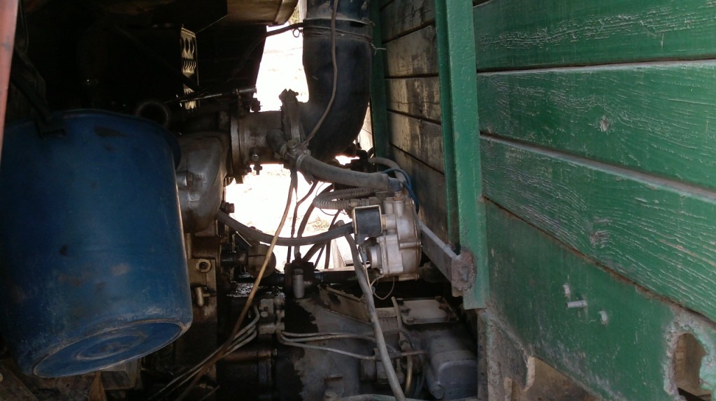

у нас, в Узбекистане в связи с напряженкой вызванной из-за цены, качества и наличия солярки, Камазы, кустарным образом стали переводить на газ-метан.
Солярка у нас стоит от 2300 сум и выше (доллар США равен 2700 сум), куб метан от 850-950 сум, пропан 1000-1300 сум, бензин 80 - госцена 1645, в регионах 2000 сум.

На сколько км пробега хватает этого газа?
polyglot
Сообщения: 557
Модель: ГАЗ-53
Re: Вопросы про Камаз
Сообщение polyglot »
на трассе, без подъемов 450-500 км. Стоимость полная заправки - (+-) 60 долларов
То есть 1 км пути обходиться - 12,5 центов.
По моему трамблер от Урала

У нас метанизацией дизелей занимается САГА, а пропановую деятельность они кажись свернули.
Если есть подсоединение к газовой магистрата, то имея свой компрессор, для набивания баллонов, стоимость топлива будет фигней.
