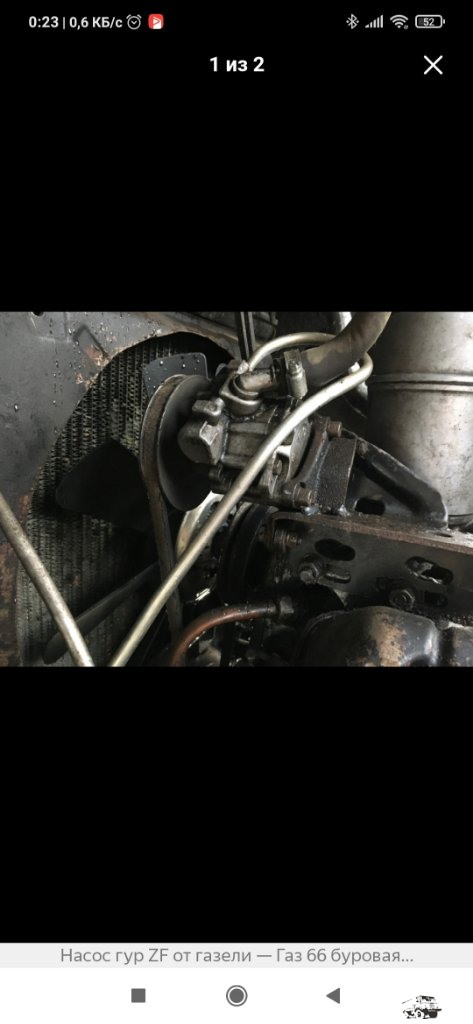

Блин, так и я мог бы скриншот сделать, не видно ни шиша толком что к чему на скриншоте.

Всем привет!
А никто не ставил насос Гура от Урала/Зила/камаза ? По сути у них у всех корпуса одинаковые, кроме задней части и клапанов с пружинами внутри. Зачем условно ставить Гур от газель бизнесс если можно в родной корпус насоса гур 66 поставить клапан с пружиной от камаза или Урала ?
