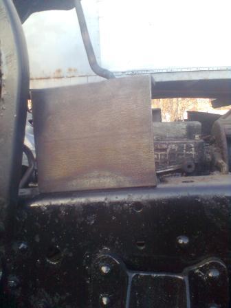

- Сообщения: 2749

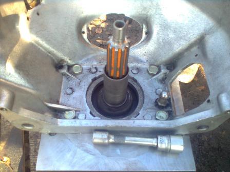

если не сложно выложи чертеж твоей проставки

Дайте вменяемые чертежи я решу вопрос с исполнением всем желающим(в разумном количестве)
Если написать прогу под фрезерный станок плиту эту можно делать как пирожки

готовое решение сделать не получится .
Каждую плиту придётся подгонять к колоколу , сверлить отверстия в нём .
А иначе похоже никак . Что бы снял кпп , прикрутил плиту и поставил новую кпп .

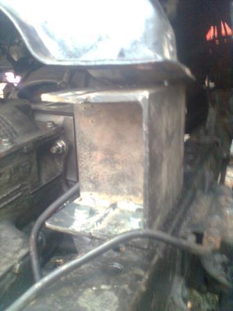

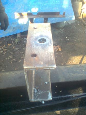

Дополнительное крепление обязательно.Я буду двигать двигатель вперед примерно на 7-9см.

Если что, то меня записывайте в очередь.Эдуард100 писал(а):я решу вопрос с исполнением всем желающим(в разумном количестве)
проще по почте получить полуфабрикат, чем мучится. ЗИЛ коробка уже с зимы валяется
Ну хотябы без отверстий под крепление ГАЗоколокола можно плиту делать, а уж насверлить дыр по месту и резьбу нарезать это уже не такой гиморой как изготовить с ноля.rencom писал(а):Каждую плиту придётся подгонять к колоколу , сверлить отверстия в нём.

там и резьбу резать не надо . болты просто .
но вот я бы наверно не 4 болта сделал , а 6 - 8 . Ибо они на меньшем диаметре стоят , а изгибающие нагрузки увеличились .
И стенка колокола в это месте тоньше .

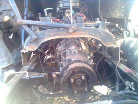

Тогда попутная просьба к выкладыванию картинок... В начале темы есть фото третьей опоры, но там КПП без КОМа, а как быть если коробка уже с КОМом? Свою ЗИЛьную в гараже повертел и кроме как крепить за болты задних крышек подшипников ничего не придумалосьДмитрий Газ66 писал(а):Дополнительное крепление обязательно.

видел фото подобного крепежа у амеров . Балка поперёк рамы , и цепь с талрепом обёрнутая вокруг агрегата .

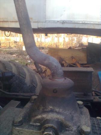

а зачем будете двигать на 7-9 см вперед? кочерга КПП не влезает?

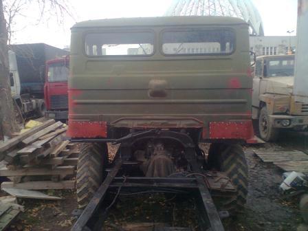

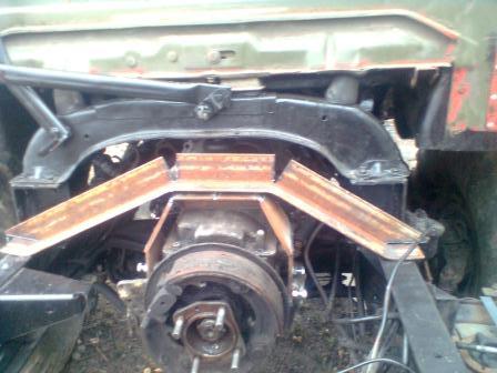

От переноса двигателя отказался.Проще лифтануть кабину с переди и сзади.

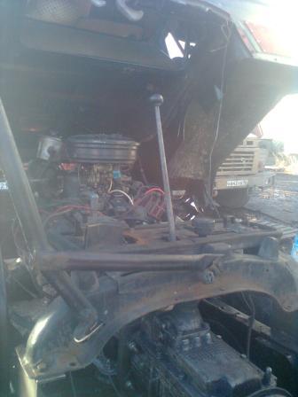

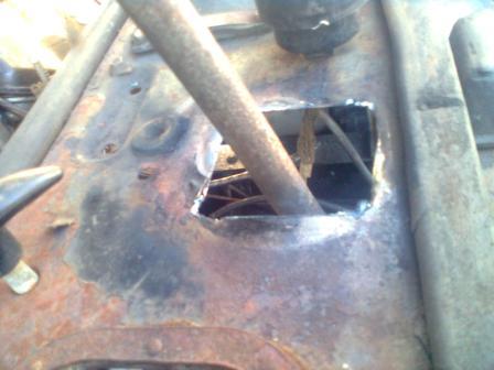

Рычаг от зила выгибается по месту.

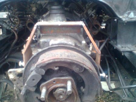

Переделали проставки под кабину.Сейчас все встало на место.
Дмитрий Газ66
- Сообщения: 39
- Зарегистрирован: 07 окт 2012, 18:03
Re: замена КПП Газ на Зил

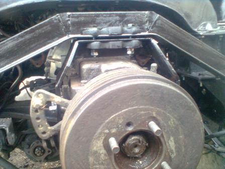

Вот как получилось.

Теперь можно полностью срезать арки в кабине, сделать плоский пол и поставить нормальные сидушки, а под них и печки в ноги.

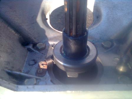

Сделали дополнительное крепление.
Остались вопросы:
1 - как все состыковалось с РК
2 - что делать с КОМ на лебедку.
