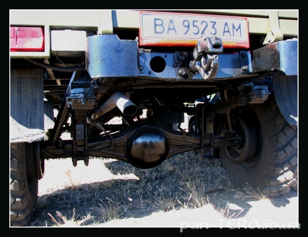

2. Аммортизаторы передние ЗИЛ. Задние полностью самодельные. За основу взяты ГАЗоновские (трубы сварены, шток полностью самодельный, начинка ГАЗ). Делалось в заводских условиях по заказу.
3. Стремянки от какого то иномарочного грузовика. подбирали по длине. в магазине они лежали лет 7. Поэтому продавец не знает от чего они.
4. Проставки сделаны по принципу сот. Прмоугольник с внутренними перегородками из хорошей стали. Легкие.

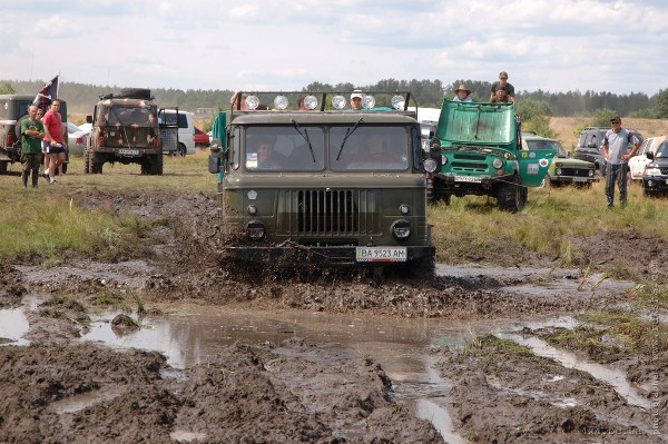

Вот мой первый выезд в свет. Ну в смысле в грязь
. И сразу на фестиваль под Киевом Free Fest 2009 "Все цвета Оффроуда".
фото:
http://iluhis.io.ua/album262067_2
http://4x4.ruksha.com/freefest2009/page_01.htm
http://pan-tera.io.ua/album262118
http://angel_neba.io.ua/album261900
http://picasaweb.google.com/shapk08/Off ... irectlink#
http://saint_anthony.io.ua/album262230
видео:
http://www.youtube.com/view_play_list?p ... E3E13F3460
В фотографиях полистайте, там много меня на моем шишкунце.

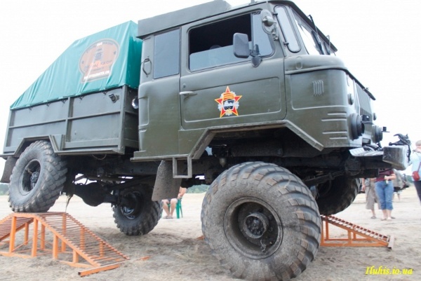

Все просто супер. Конструкция выдержала страшные боевые испытания. Даже вытаскивающий меня из грязи БРДМ порвал себе трос на лебедке, а у меня все супер.

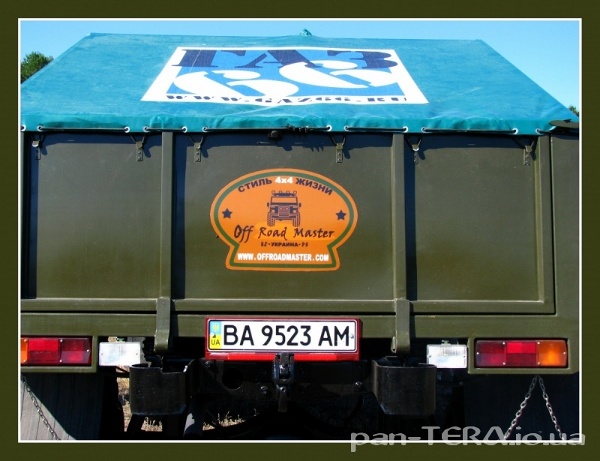

Re: Небольшой тюхинг ГАЗ-66, добиваюсь комфорта и КРАСОТЫ!
Эмблема очень хорошо смотриться , Молодец!!!

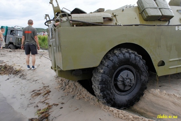

А что БРДМ не плавала???
- SitVit
- Сообщения: 176
- Зарегистрирован: 10 авг 2008, 01:34
- Откуда: Украина, г. Кировоград
Jecki писал(а):Эмблема очень хорошо смотриться , Молодец!!!
Плавала. Только недолго. Она (БРДМ) для меня эвакуатором работала
