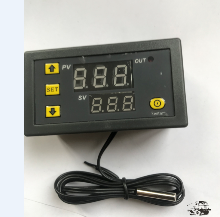

https://aliexpress.ru/item/100500206471 ... web201603_
уже лет 5 ставим такие датчики-регуляторы на кунги,на "сухие"фены,и "мокрые" котлы(если "мокрые" используются для батарей в кунгах)вообще похер какой воздух влетает в горелку...автоматика сама делает как нам надо :D
можно выставлять разные температуры,и менять гистерезис( https://bigenc.ru/physics/text/2362592 ) :lol: в разные стороны...

serega.kam писал(а):[post]416395[/post] уже лет 5 ставим такие датчики-регуляторы на кунги
А чем он управляет? Феном или заслонкой рециркуляции?
Хотя, сама идея рециркуляции скорее вредна, чем полезна - накопление влаги и духота от дыхания.
Имеет смысл для быстрого прогрева, а потом все равно нужно забор с улицы и вент.окошки...

Mikhail.Sukhanov писал(а):[post]416477[/post] А чем он управляет? Феном
А как работает фен?и его родной (заводской) включатель-выключатель?
раскажешь?
а я раскажу как работает этот термовключатель-выключатель,и чем он управляет :D

serega.kam писал(а):[post]416480[/post] А как работает фен?и его родной (заводской) включатель-выключатель?
раскажешь?
[ref]serega.kam[/ref], Врать не буду, я не вникал. Полагал, что там меняется подача топлива в зависимости от поворота ручки управления, т.е. от желания оператора. Если этой же схемой управляет представленный блочок, но в зависимости от заданной температуры на датчике и программы, тогда понятно) Значит, именно такую конструкцию и буду себе собирать...
