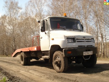

Оказывается все уже давно придумано.. Вот ребята в "барахолке" выложили :o .. Бортовой ведь такой тоже может быть..
Продается редкая модель полноприводного эвакуатора, ЗИЛ 332410 Бычок!!! Выпускался ограниченной партией на оборонку. По ремонтопригодности - простой. Мосты, раздатка от ГАЗ-66 (пониженная, блокировка). Двигатель МТЗ, Коробка передач - ЗИЛ. Всё в заводском исполнении. Рама, платформа целая, кабина не гнилая (есть небольшие очаги коррозии на дверях). Лебедка гидравлическая 6 тн., стоит котел подогрева 220В, вторая печка. Грузоподъемность 5 тонн. По документам - спецавтотранспорт.

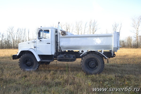

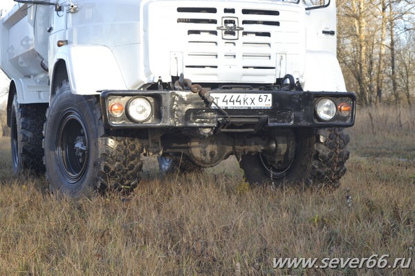

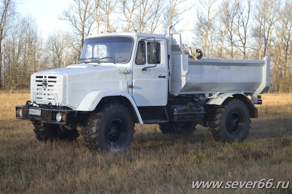

comandor
Сообщения: 3515
Откуда: Смоленск
Re: Переделка ЗИЛ-130 в 4х4. Возможно ли?
Сообщение comandor »
Наш красавчик
www.sever66.ru
8 92О 3IО 22 22 есть WhatsApp
Переоборудование автомобилей.
Frol

comandor
Сообщения: 3515
Откуда: Смоленск
als200 писал(а):Хорошо получилось. А как было с оформлением переделок или успели до нового закона?
Всё законно. Новый закон - старый закон)) всё можно зарегистрировать, главное правильный подход.

Добрый Фей
ФАНАТИК
Сообщения: 3138
Поблагодарили: 3 раза
Сообщение Добрый Фей »
comandor писал(а):Наш красавчик
Юр, резина так понимаю кама-430. как она себя в говнах и по трассе повела? не жестковата?
