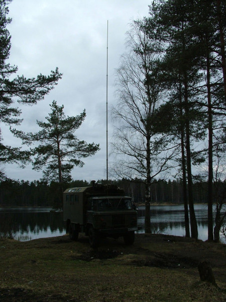

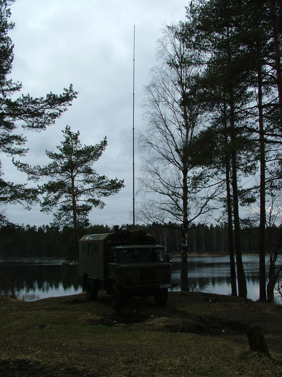

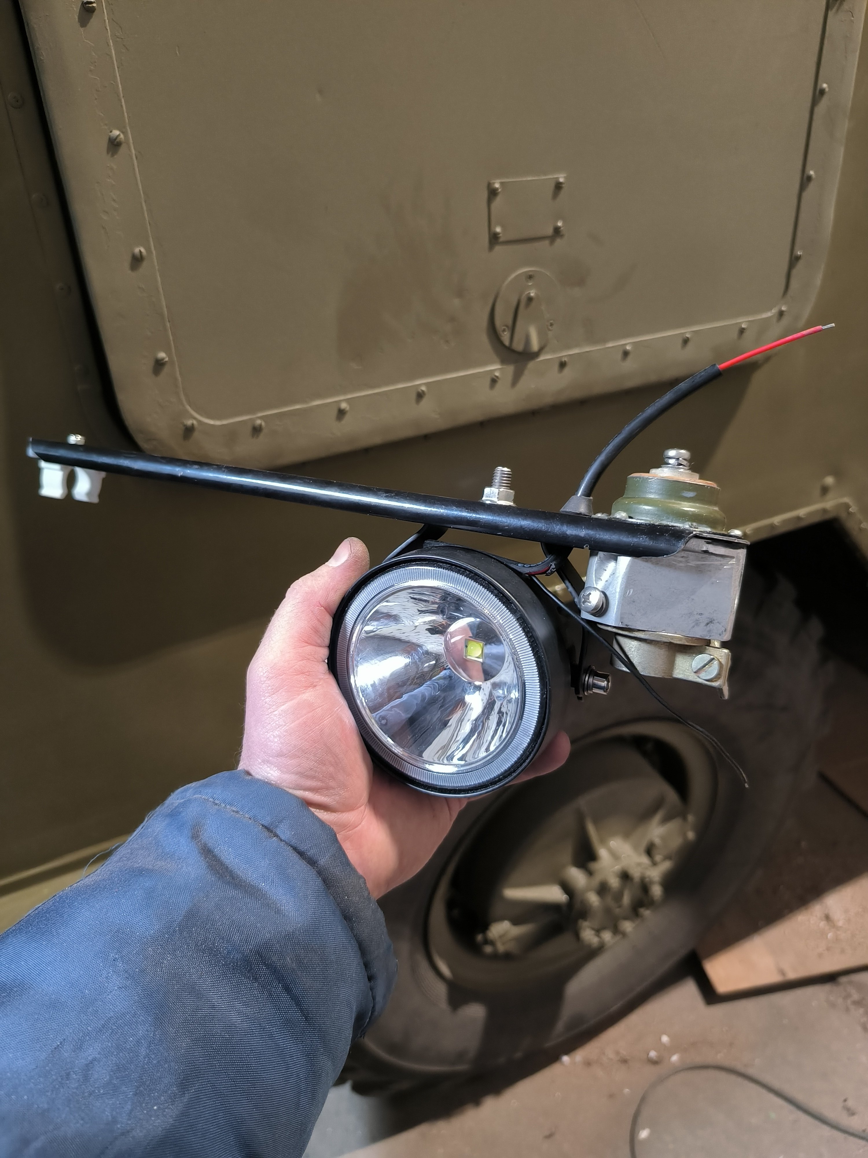

Добрый день! Как работает эта конструкция?
Lisник.
- Строитель
- Сообщения: 2246
- Откуда: Санкт-Петербург.
- Благодарил (а): 72 раза
- Поблагодарили: 278 раз
Lisник - Газ 66-05 кунг
Мачта телескоп от р-142.
Размер от земли 12 метров.
На бензинке ранее прожектор на 220 был 200 ватт.
Прожектор с проводом прятался в корпусе фву. Вилка внутри фургона вставлялась в розетку
Пользовался только разложив.
Сейчас на дизельном задумал, что кабель будет внутри мачты. Как в оригинале было.
Кнопка включения в фургоне.
Разъём у катушки для выдвижения мачты.
Провод обычный двужильный ни как не подходит внутри.
Зажевывает при складывании.
Смысл использования в двух положениях
Прожектор 12 вольт 60 ватт.

А если поставить пружину на смотку катушки? При складывании, будет подтягивать провод и зажевывать не будет.Lisник. писал(а): 29 мар 2024, 10:31 Провод обычный двужильный ни как не подходит внутри.

Родной провод какой ?

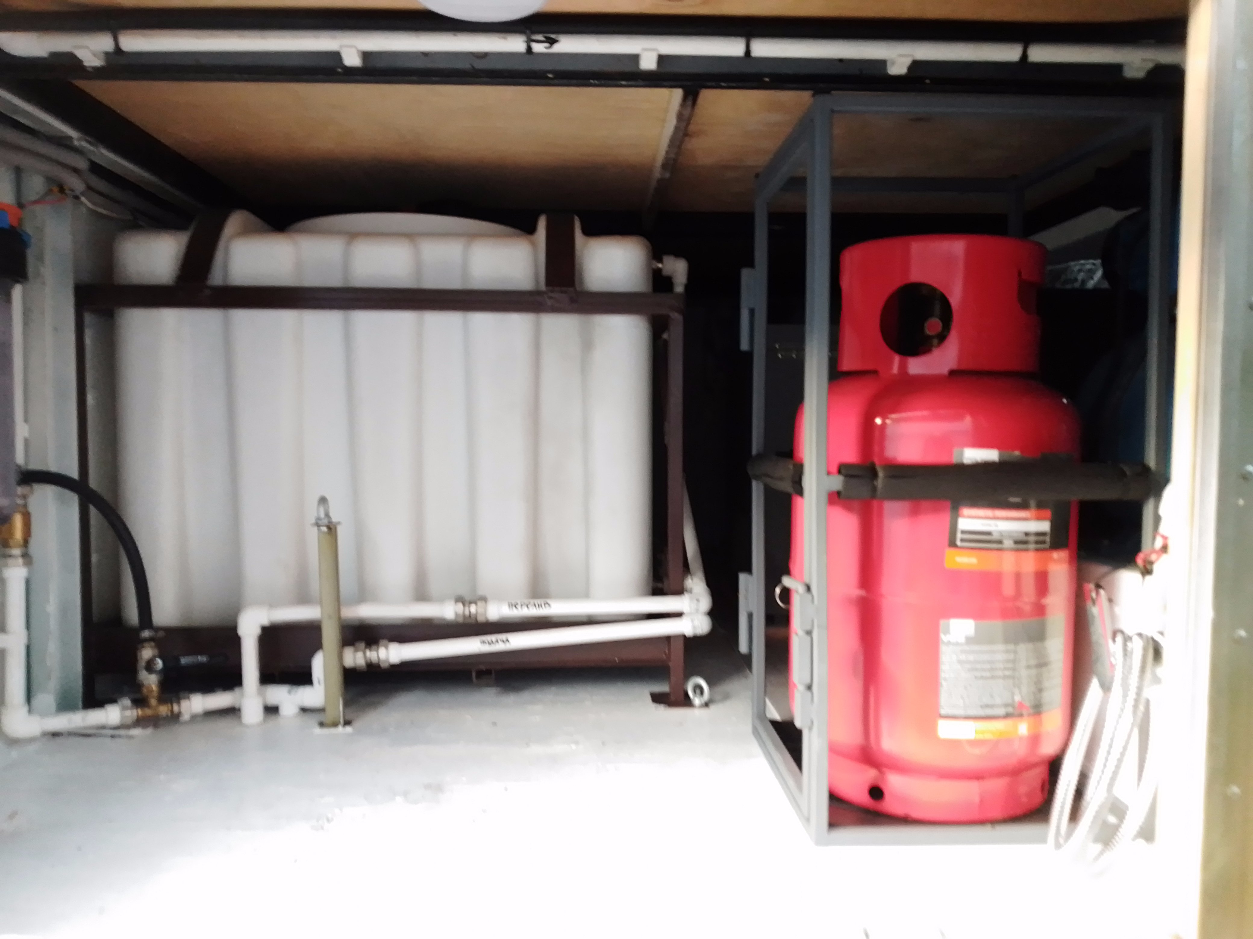

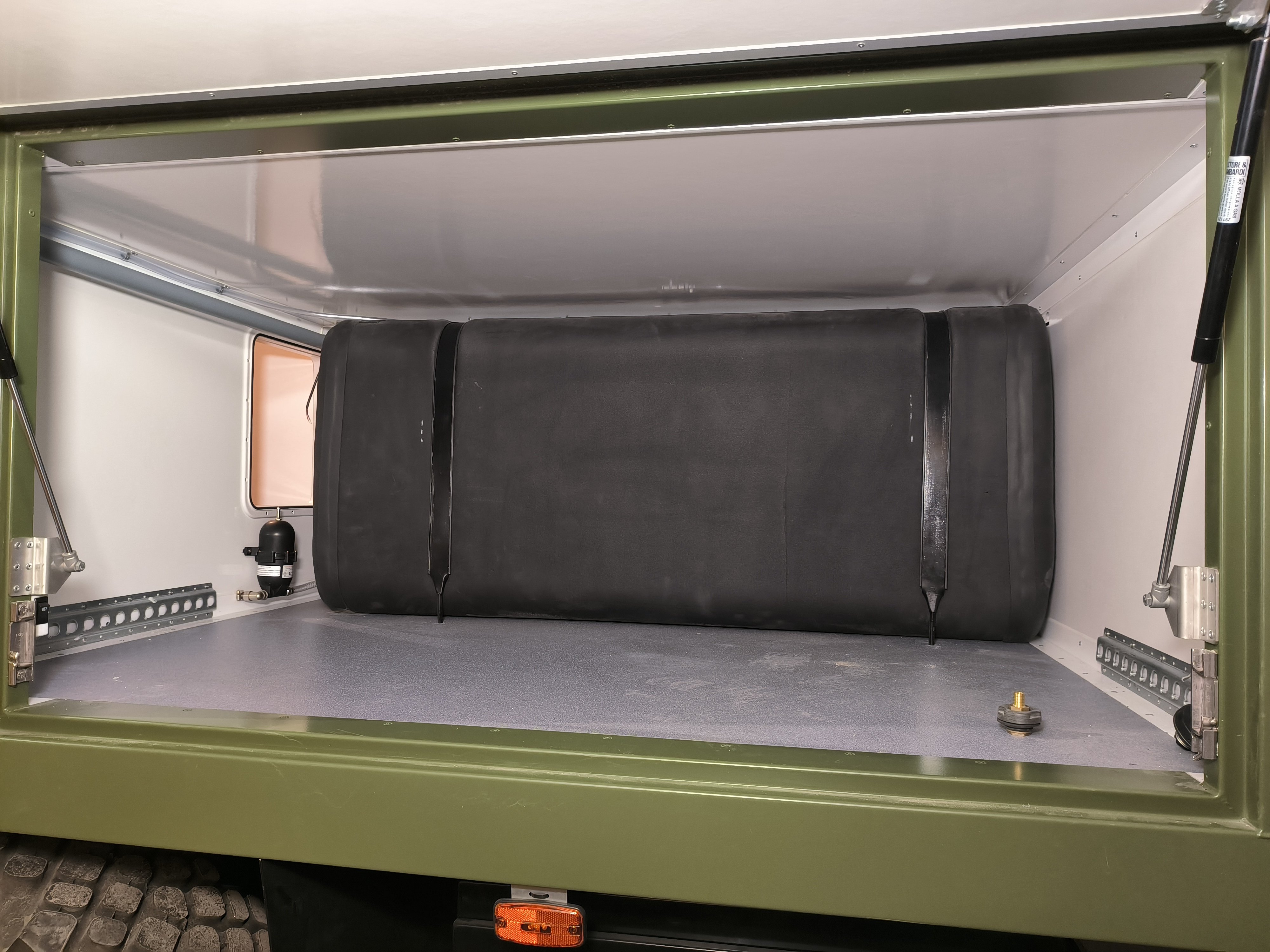

Илья , у меня такие баки для воды в Урале стоят
две штуки , имейте ввиду , что с водой их распирает в стороны
у меня они стоят в металической раме , а внизу типа ванны со сливом на ружу
потому как они сильно потеют со студенной водой
и верхняя крышка у них не герметична
как то так

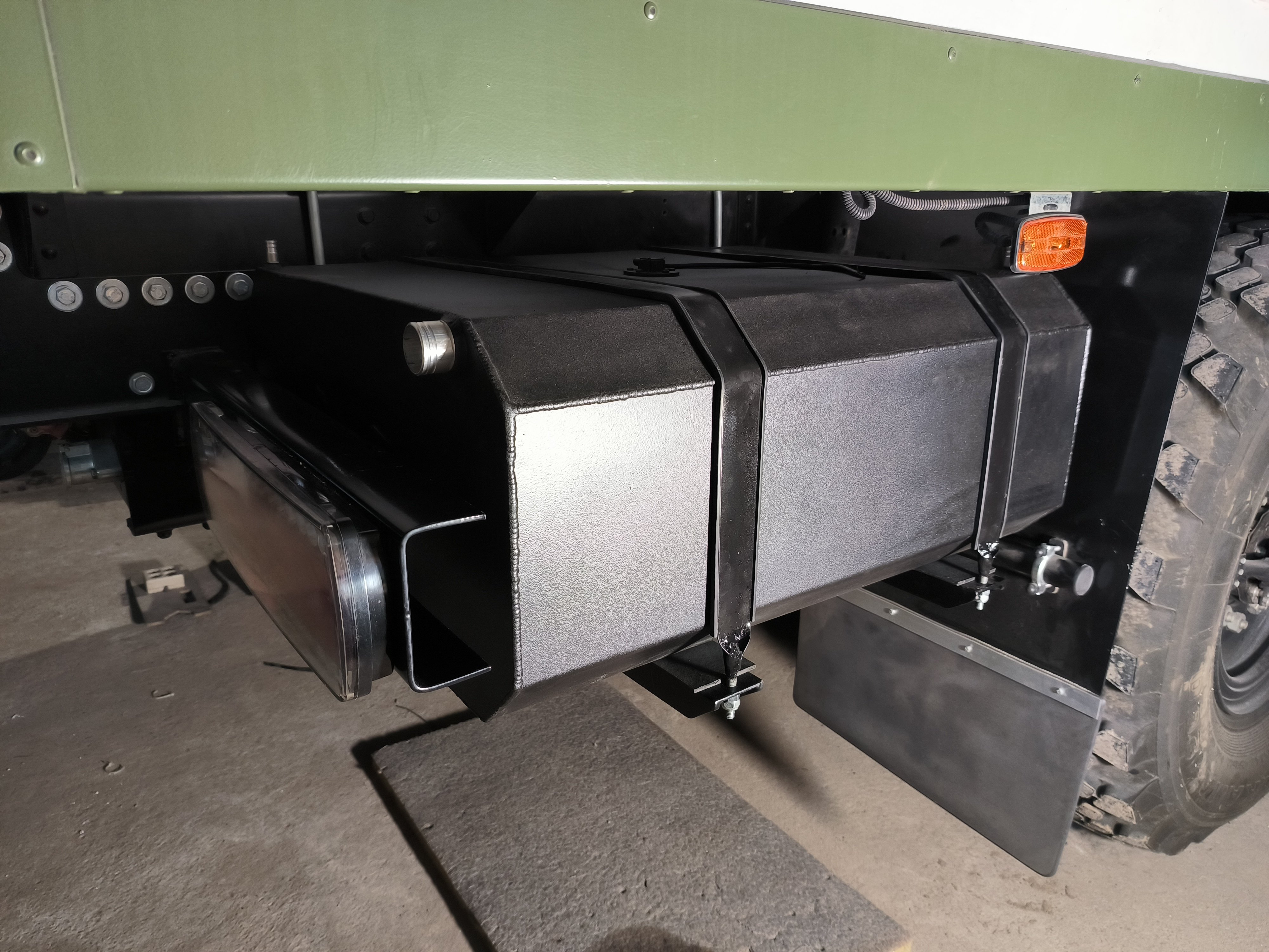

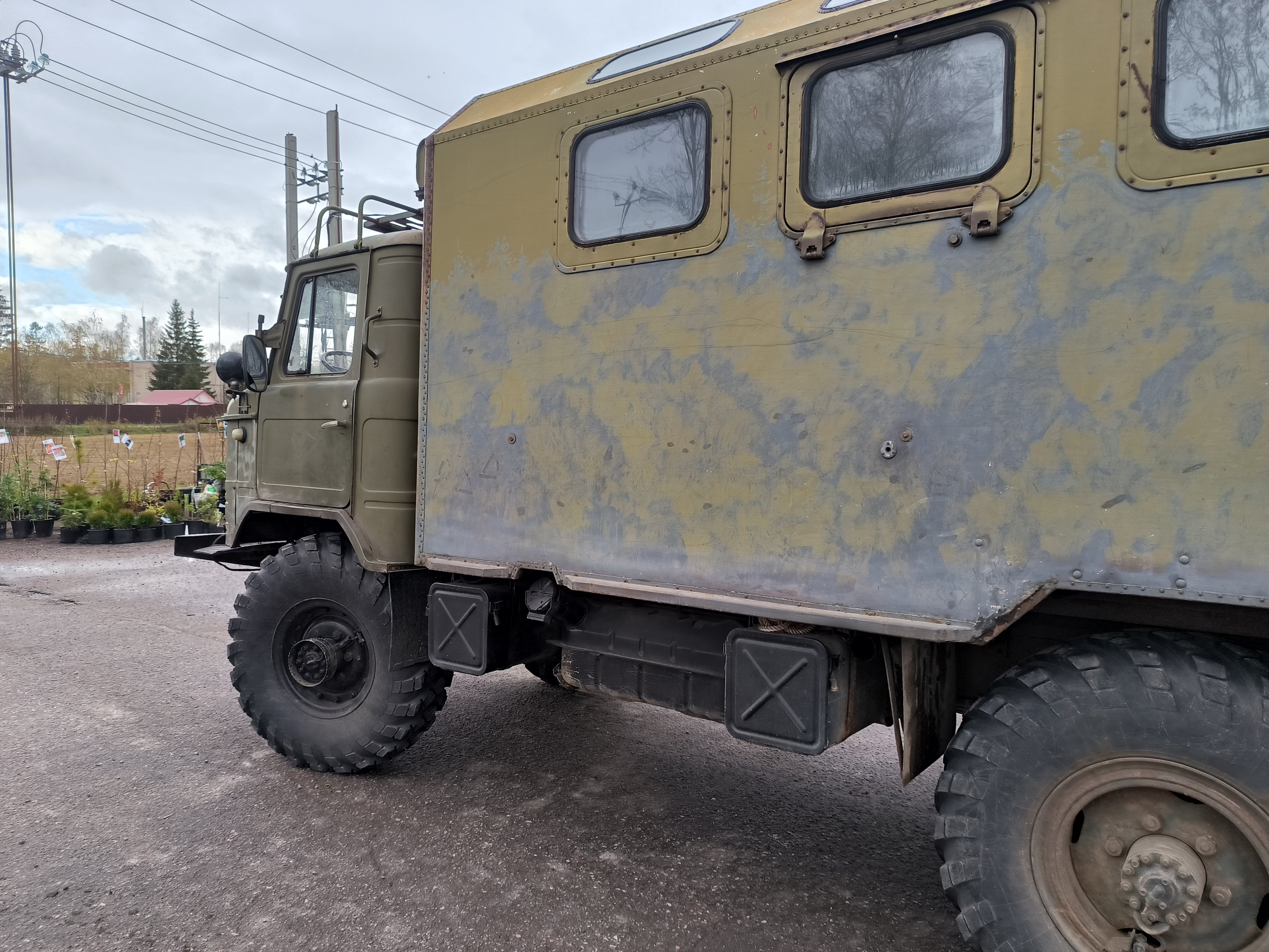

По бакам.
Крышку сильно переделал. Порно там полнейшее было.
На него две широкие стяжки через пол. Должно быть всё хорошо. Отверстий только два. Сапун и универсальное (туда-сюда), оба сверху. Должно быть нормально. А вот то что будут потеть и течь. Да. Это правда. Нужно предусмотреть наверно сейчас с поддоном и сливом. Утеплители особо не помогают. Только место занимают.

По катушке. Пружину не поставить в эту конструкцию. Изначально нужно было бы затевать механизм привода шнура от пылесоса.
Но тут уж я таким путём пошёл. Вечером закину фото с разложенной мачтой. Если не забегаюсь.

Провод тут родной по вычислениям рк50-7-11.
В диаметре 10 мм. Хорошо держит "ось".Оплетка целлофан, скользит хорошо. Как СИП провод.
Понятно, что коаксиальный. Но 60 ватт 12 вольт переживёт.
Эксперимент так то. Может, что и не так будет.

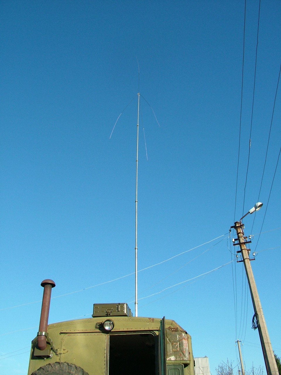

Собрано. Работает.

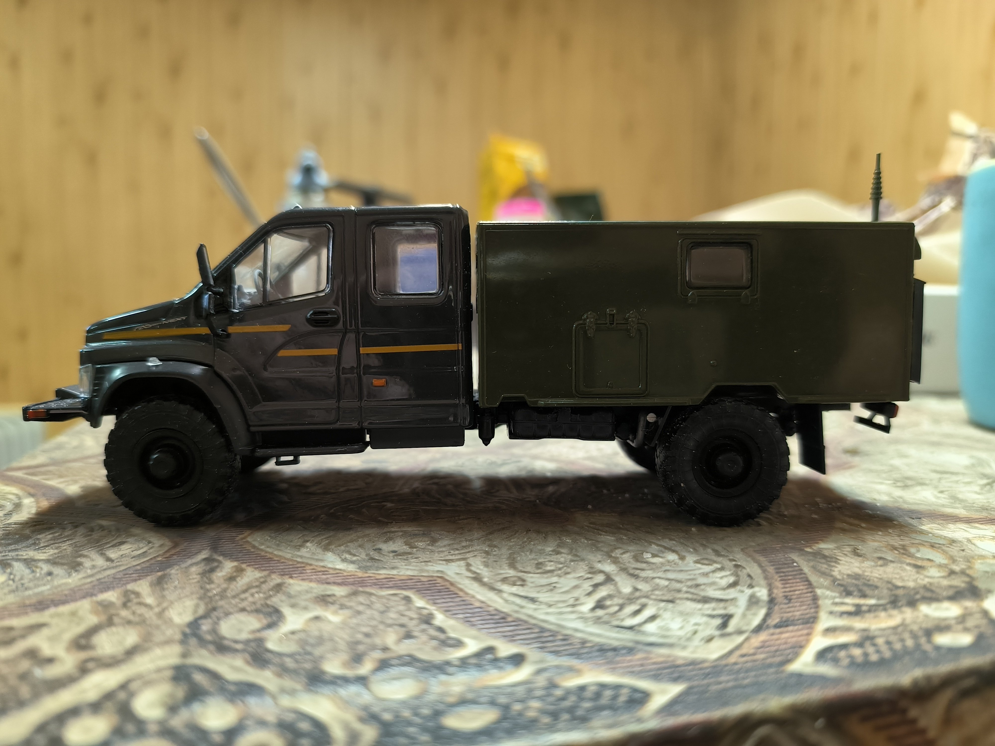

Новая форма.

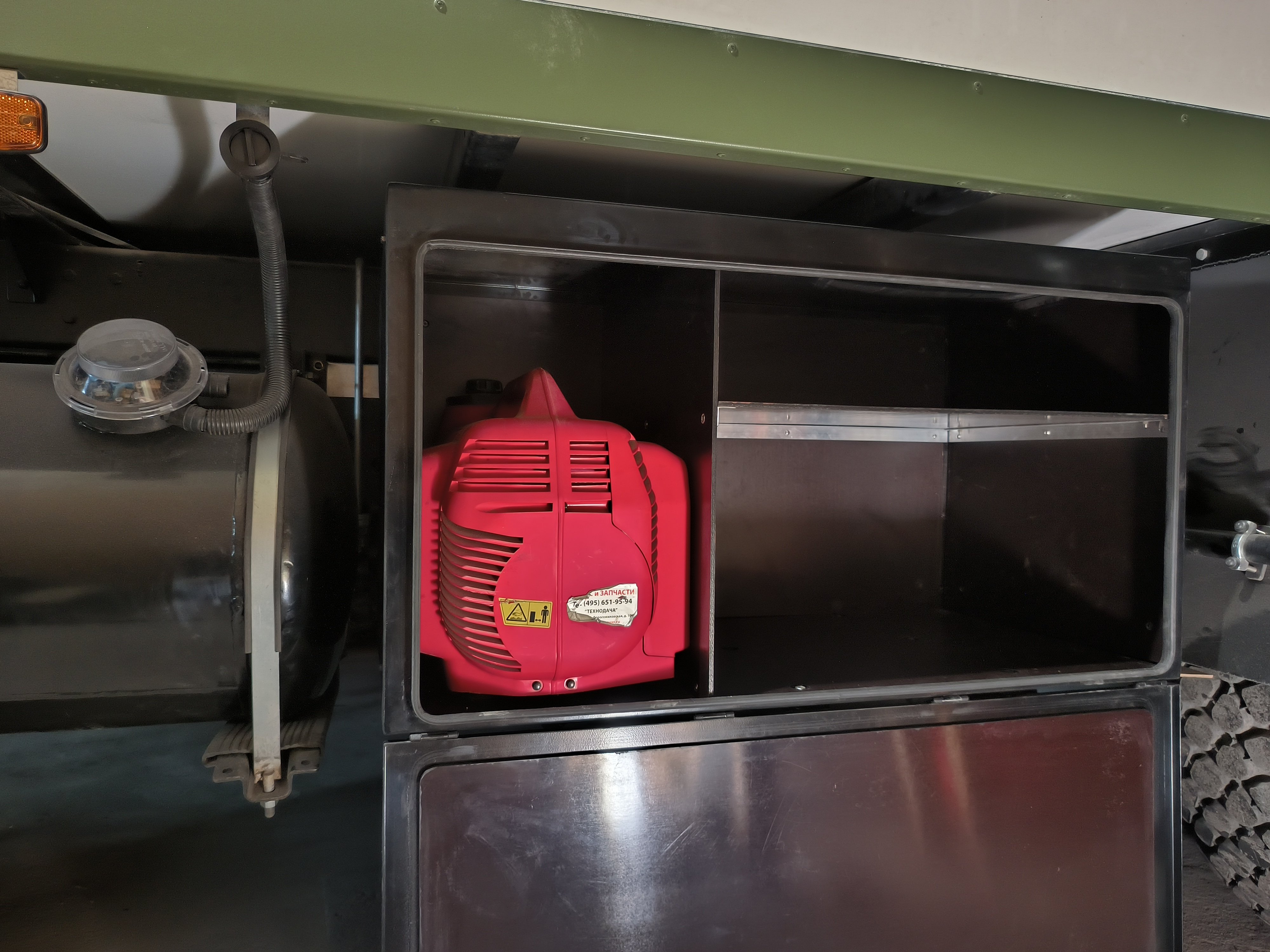

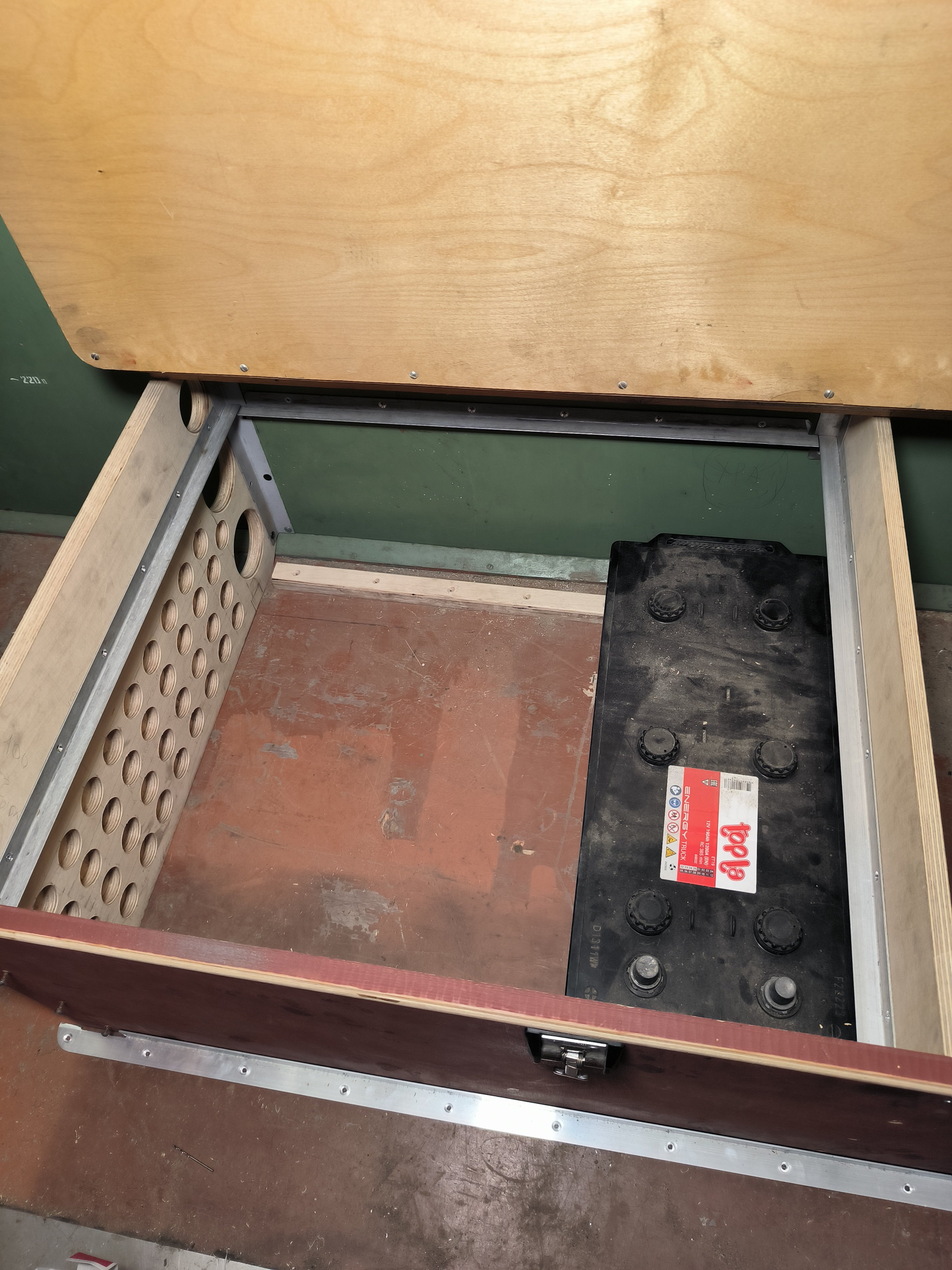

А у Винтика пока отсек под 570 ампер часов.
