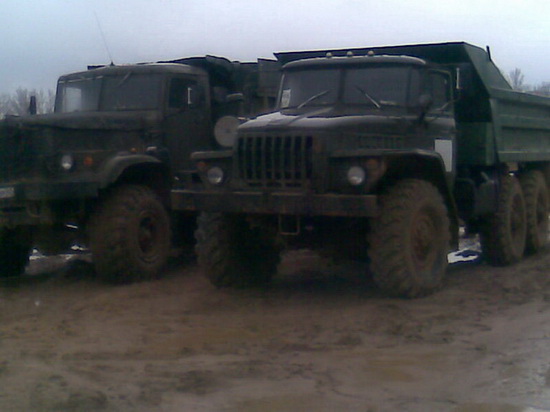

Александр2 писал(а):Шире , да, чем ОИ-25, и намного, но и намного ниже :?
Вот моя любимая фотка, сравнивал не раз, когда рядом стояли.. Видно очень хорошо по передним колесам. Когда Урал был обут в мазовскую резину, видно было (стоя рядом), что мазовская с лаптями по высоте одинакова :? ..
Сравнивал в разобранном виде, две покрышки. В работе на машине - да выглядит ниже. По геометрии - 1260мм против 1280мм

Александр2
Сообщения: 2781
Re: А КрАЗисты тут ходят? Есть много вопросов :)
Сообщение Александр2 »
Краз по мокрому лугу идет шикарно, Уралу при этом с более узкой резиной надо "приспускаться", что бы "катится" так же .. Если не стравливать колеса, будет "резать" грунт и с глубокой колеей, но все-равно будет переть дальше.. Кразу с этого мокрого луга даже на бетонку не выехать, виснет на плите передним мостом и пипец, хотя казалось бы, чего там высоты у той дорожной плиты :roll: .. Урал эту бетонку с сырого луга переезжает играючи, практически ее не замечая. Краз по колее Урала ходить не может - садится на мосты, поэтому ходил с Уралом всегда параллельными курсами :? .. На болотине, идеальная резина для Урала была бы , наверно - это высокая ОИ-25, но шириной с кразовские батоны :?

Блин, давайте все сначала :D .. Где тут "лапти" по диаметру больше чем ОИ-25? Посмотрите на фото на правое переднее колесо ( на машинах эти колеса левые).. Какое колесо больше? Вопрос из серии "Развивающие программы для детей средних и старших групп детского сада. Подготовка к школе.." :lol:..
Если смотреть не на фотку, а стоять рядом с машинами, видно что разница в диаметре между колесами просто огромна ( у Урала колеса больше :D )..

На фотке не очень виден рисунок лаптя, но возможно, что это на кразе лапоть ураловский (И-ДП284), а не кразовский - ураловские колеса примерно так и выглядят в сравнении друг с дружкой...

Запутаться действительно можно легко.. Давайте вначале определимся, что такое "ЛАПОТЬ".. В моем понимании, это стандартные кразовские батоны советского образца. С диском на "20" (как и на Урале). На фото они, самые советские, т.к. покупались еще из старых запасов. На фото никаких искажений и перспектив нет - "как видится, так и пишется :? ". Названия этих колес я не знаю, но при советской власти для Краза это был стандарт и рисунок можно даже не разглядывать (это сейчас нас рисунками разбаловали :? )
Дальше.. Пошел по ссылке http://www.autoshinka.com.ua/catalog/tr ... ama410.php это не те "лапти", которые на фото, это из современных, потому как размер диска на "21".. Я про эти колеса ничего не знаю. Видел как то на марше колонну новых армейских Уралов, на такой резине. Выглядят очень по взрослому, т.е., высота примерно как ОИ-25, ширина ближе к кразовским лаптям. Загорелся поставить на свой Урал, но узнал ценник в магазине :shock: и успокоился :P .. У "прапорщиков" таких нет..Тем более, что как они в грязи никто не знает, на выходе пока только один крутой внешний вид. Марку их не помню..
п.с. Разница размера на "14" (ОИ-25) и лаптя на "12" (как и мазовская резина) визуально, примерно как у легковых машин размер разницы колес на "14" и Нива на "16". При любой изношенности отличие будет заметно :? ..
