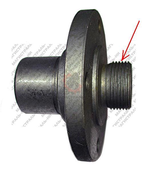

Каталожный номер такой: 3308 1308009. Себе поставил такую-же, встаёт идеально, но требует замены корпуса помпы или оставлять родную помпу и переставлять ступицу со старой. На новой ступице крепление в виде резьбы по которой накручивается вискомуфта, а на старой под 4 болта. Так-же крыльчатка чуть больше родной, необходимо укорачивать лопости сантиметра на 2, иначе цепляет за кожух.

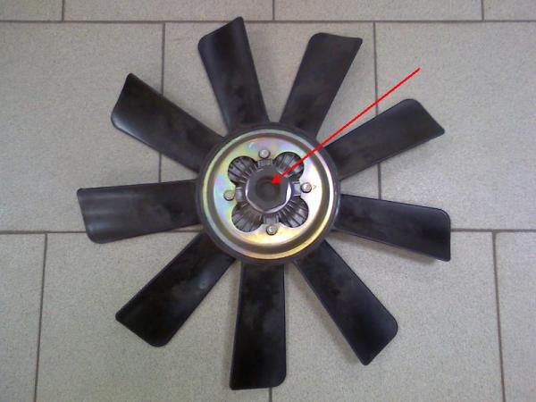

Еше вопрос как крепится вискомуфта на помпу не могу понять.
Степанов ОП
Сообщения: 157
Зарегистрирован: 08 фев 2010, 17:54
Модель: ГАЗ-66-14
Откуда: Красноярск
Re: Вентилятор на вискомуфту
Сообщение Степанов ОП »
ник писал(а):Еше вопрос как крепится вискомуфта на помпу не могу понять.
На валу помпы напрессована ступица. На ступице резьба.
На вентиляторе тоже резьба
Накручиваешь вентилятор на ступицу и всё. Направление резьбы подобрано так, чтобы при работе двигателя соединение работало на затяжку.

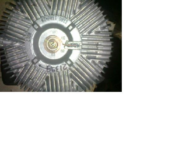

Вчера забыл сфоткать эту муфту ,поставлю крест на руку завтра выложу ее фото
Эдуард100
Сообщения: 2749
Откуда: г.Воронеж
Сообщение Эдуард100 »
Эдуард100 писал(а):Вчера забыл сфоткать эту муфту ,поставлю крест на руку завтра выложу ее фото
Сфоткал
3308.1308420
вторая надпись 0817
