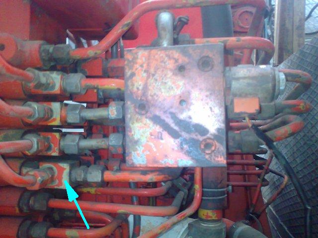

кубики ( те что выделены стрелкой) это просто поворотные уголки, или в них еще какие-то регулировки есть.
В первом случае -действительно нет предохранительных клапанов на каждую секцию
во втором - это и есть дроселя.

ща посмотрел предидущую фотку и увидел знакомые детали. это клапана ограничения нагрузки. у тебя в случае пергруза должны ручки по рукам бить и не давать возможность дальше работать.

"кубики"-это именно уголки,тройники,разводка так сказать на радиоуправление..интересная гипотеза про бъющие по рукам ручки :D тогда бы у нас загнутых стрел и оторванных башен не было бы..а крановщики ходили бы с перебитыми пальцами :(

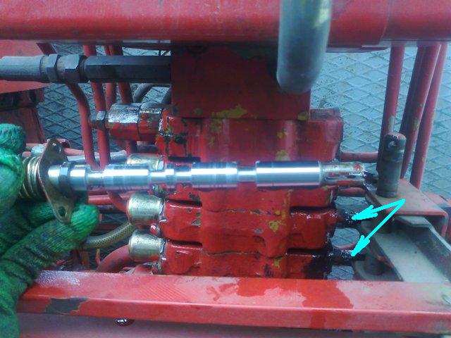

тогда вот это что?
а по поводу ручек которые бьют по пальцам, это абсолютно серьезно.

это концы штоков,куда тяги от ручек цепляются..

фи. совсем я в palfinger"ах разочаровался. самый занюханый hiab имеет клапана ограничения
