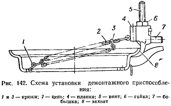

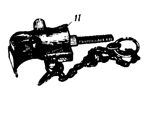

Заводская приспособа с урагана, но у нас ни на одном такой небыло!
Re: Сбылась мечта идиота :))Ступицы БРДМ и колёса БТР 80 КИ 126
Как работает эта приспособа?

leomuz писал(а):Заводская приспособа с урагана, но у нас ни на одном такой небыло!
Спасибо .
Мне малёха стыдно , но кроме как надеть на загадочную "бобышку" 7 кусок трубы(можно ещё нагрузить её кувалдой вертикальо вниз но что нибудь может в бубен отлететь) и выжимать покрышку вниз , вариантов не вижу . Судя по всему гайкой 6 выкручивается винт 5 , который поднимает планку 4 создавая преднатяг цепи 2 .
При первом взгляде н рис.142 , подумал , что надо фигарить кувалдой всё по той же бобышке , но напрячь её горизонтально .
Конструкция мудреная конечно , и думаю мне её не материализовать . Вообщем нам такой хокей не нужен .

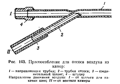

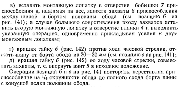

Монах80 писал(а):Как работает эта приспособа?
во как в буке написано, но это фигня, жаль конечно что ее не с одной машиной не было, у вояк надо раздобыть.
Основной проблемой было отсутсвие шняги по скачиванию воздуха в камере, если вытащить кое как удавалось, то потом туда ее (камеру) проблематично пихать пока не выпустишь воздух, уж иходишь по ней и стоишь и прыгаешь а она знай одно --подоШШдиии, ШпуШкаюююююсь Же.
