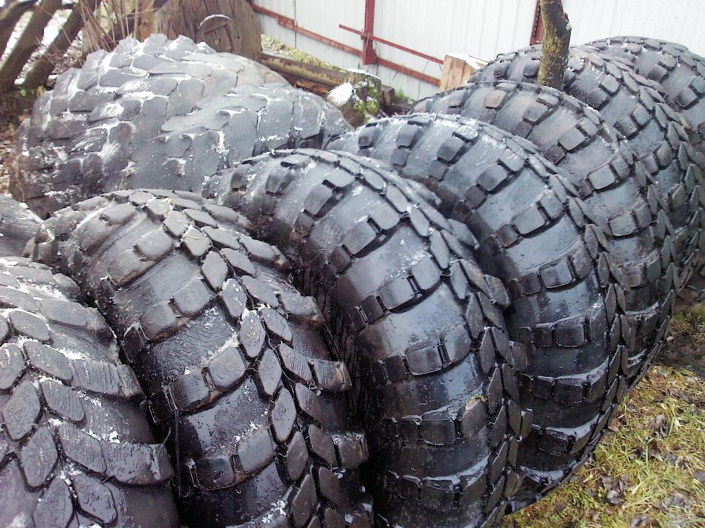

Интересный рисунок , где можно взять такую

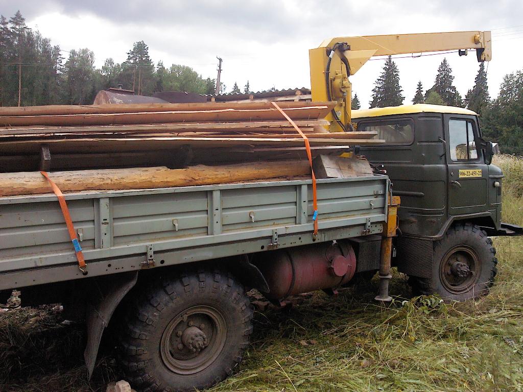

Эдуард100 писал(а):[post]296849[/post] Влезет у Зубо стоит за кабиной
Да, спасибо , увидел у Зубо в форуме "моя машина".

Зацените колеса, вернее диски. http://olx.ua/obyavlenie/rezina-na-gaz- ... fe2bc8c1e8 110 $ за шт.
DOTTORE
Сообщения: 1961
Типы резины , которая ставится на ГАЗ 66
Сообщение DOTTORE »
Прикольные тапки:) но на бездорожье с бескамерной плохо, спустишь и хер надуешь если грязи хапнешь, а камеру без флиппера провернёт и сосок сорвёт...
А так ради прикола можно былоб обуть :wink: По городу порассекать :mrgreen:

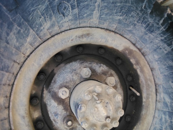

Диски такие. Так понимаю, кольцевой диск? На фото задняя резина К-58.
Т.Е. окончательный вердикт - не налезет?
Vassavec
Сообщения: 109
Зарегистрирован: 17 янв 2016, 11:32
Откуда: Владивосток
Сообщение Vassavec »
Да это кольцевой, насчёт налезет нет хз ,

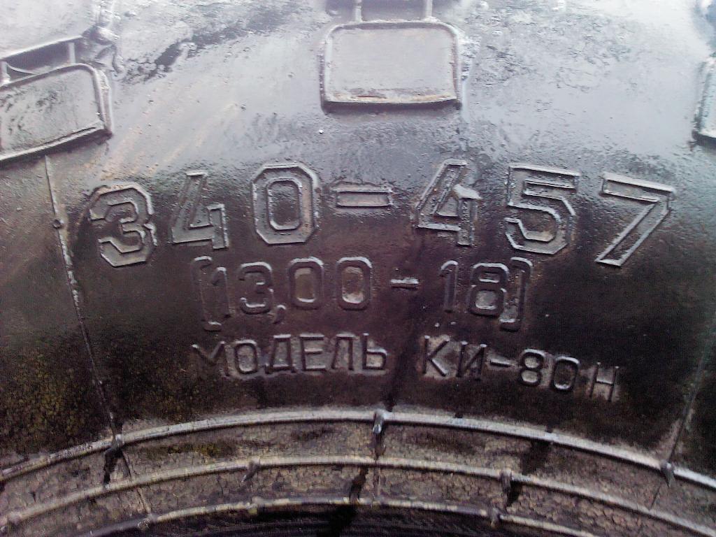

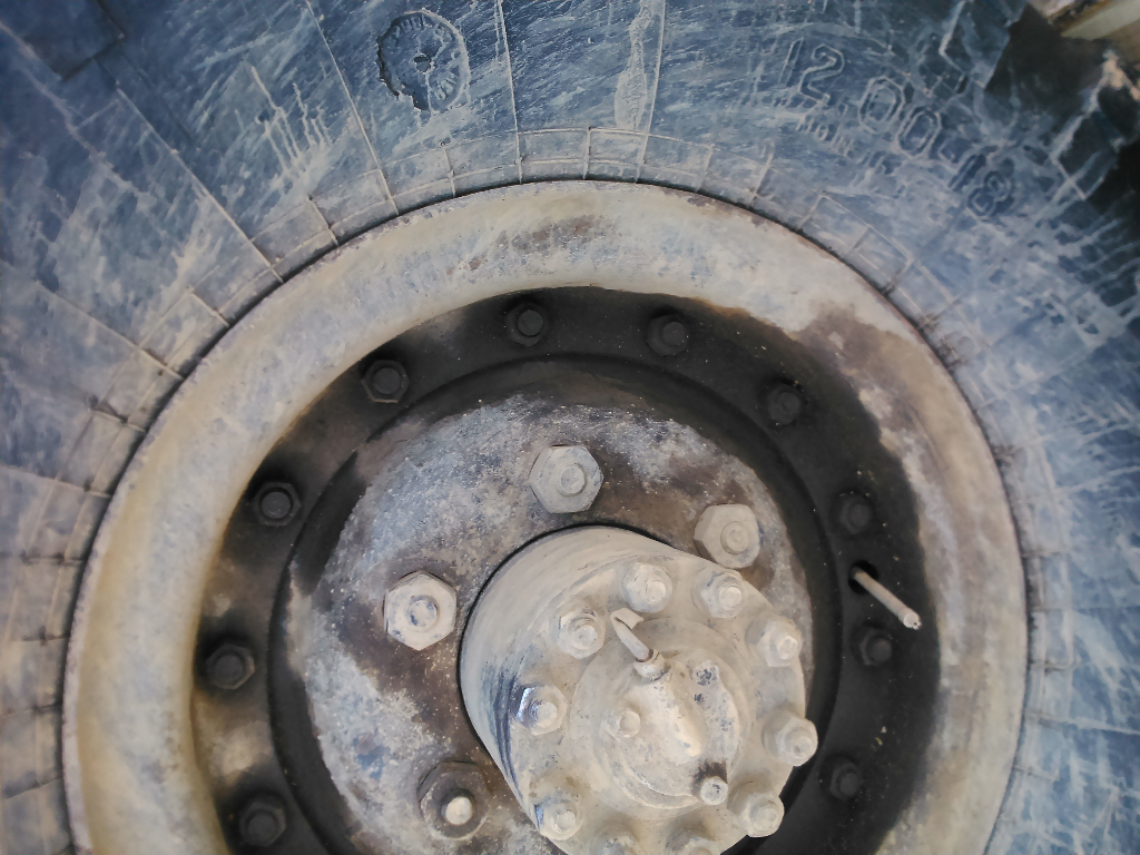

Vassavec писал(а):[post]316790[/post]
Резина КИ-80 на диске? Не видно маркировку.
Vassavec
Сообщения: 109
Откуда: Владивосток

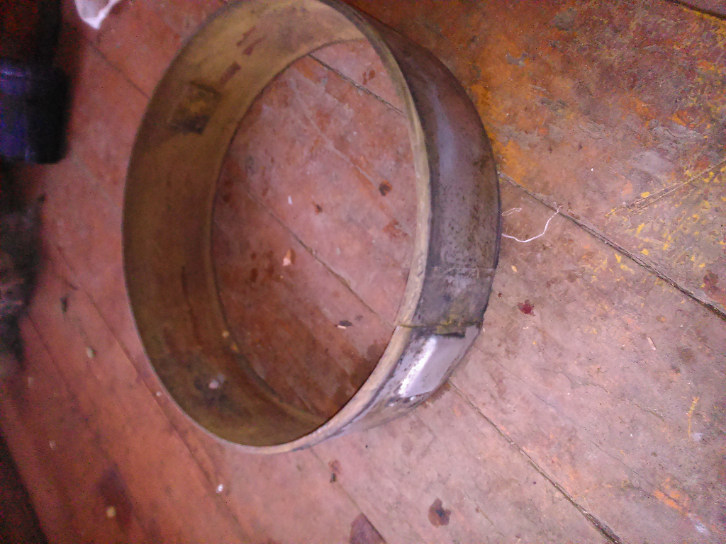

вот такой тюнинг ещё в одном колесе был вместо флипера :D , на пустом с дровами км 4 проехал!даже не было намёка на то что с корда слезит :D
Коридоры кончаются стенкой а туннели выводят на свет
Vassavec
Сообщения: 109
Откуда: Владивосток
Не эта меньше,а рисунок такойже, щас гляну маркировку
Vassavec
Сообщения: 109
Откуда: Владивосток
Модель к-12а написано,
