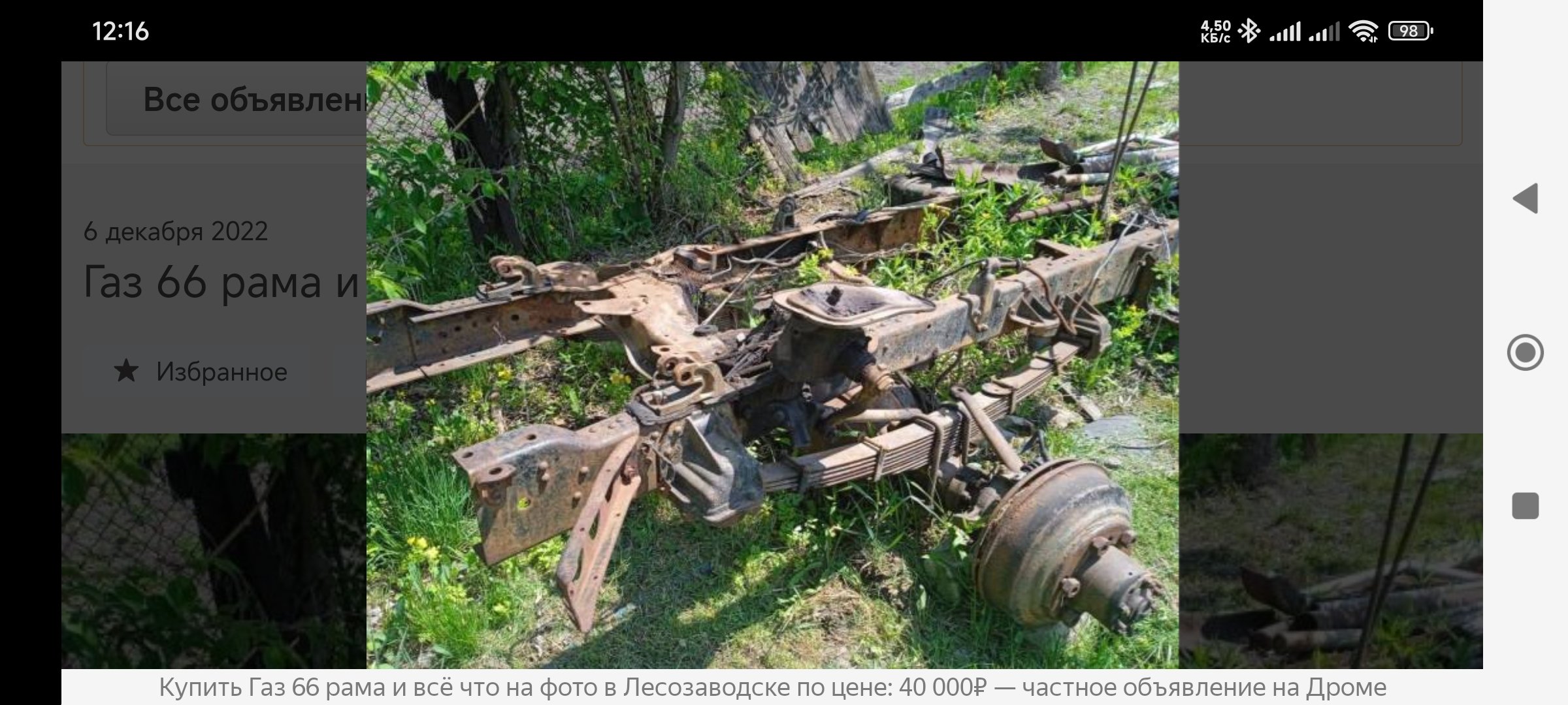

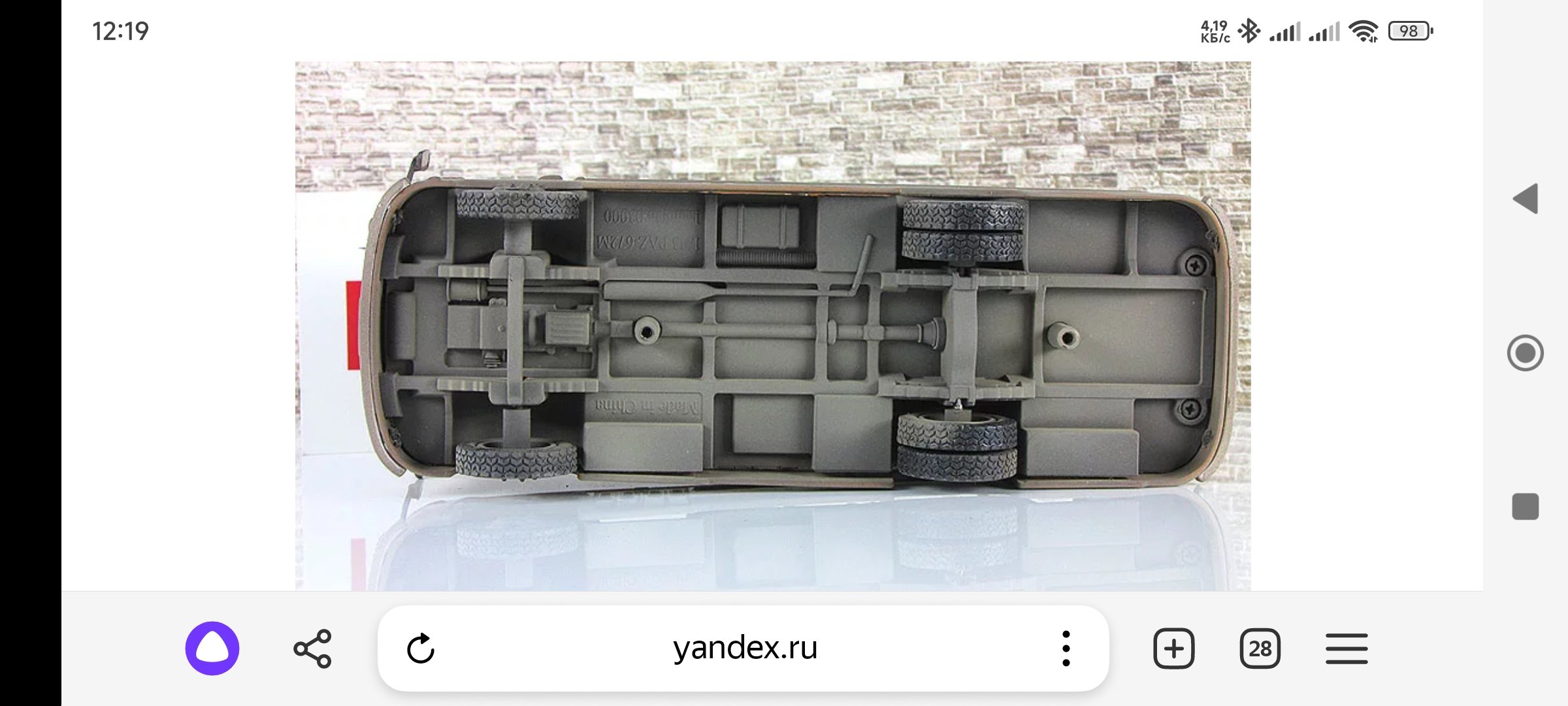

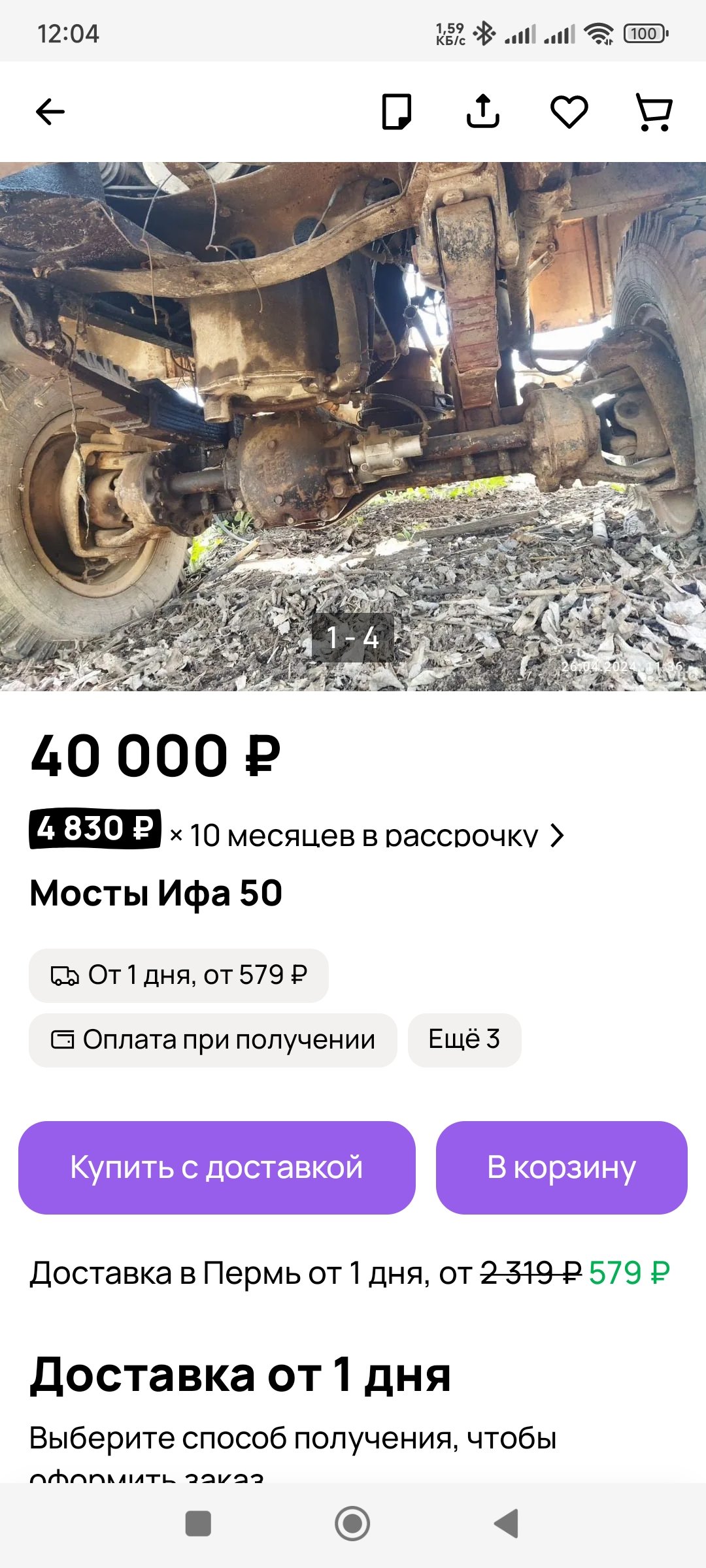

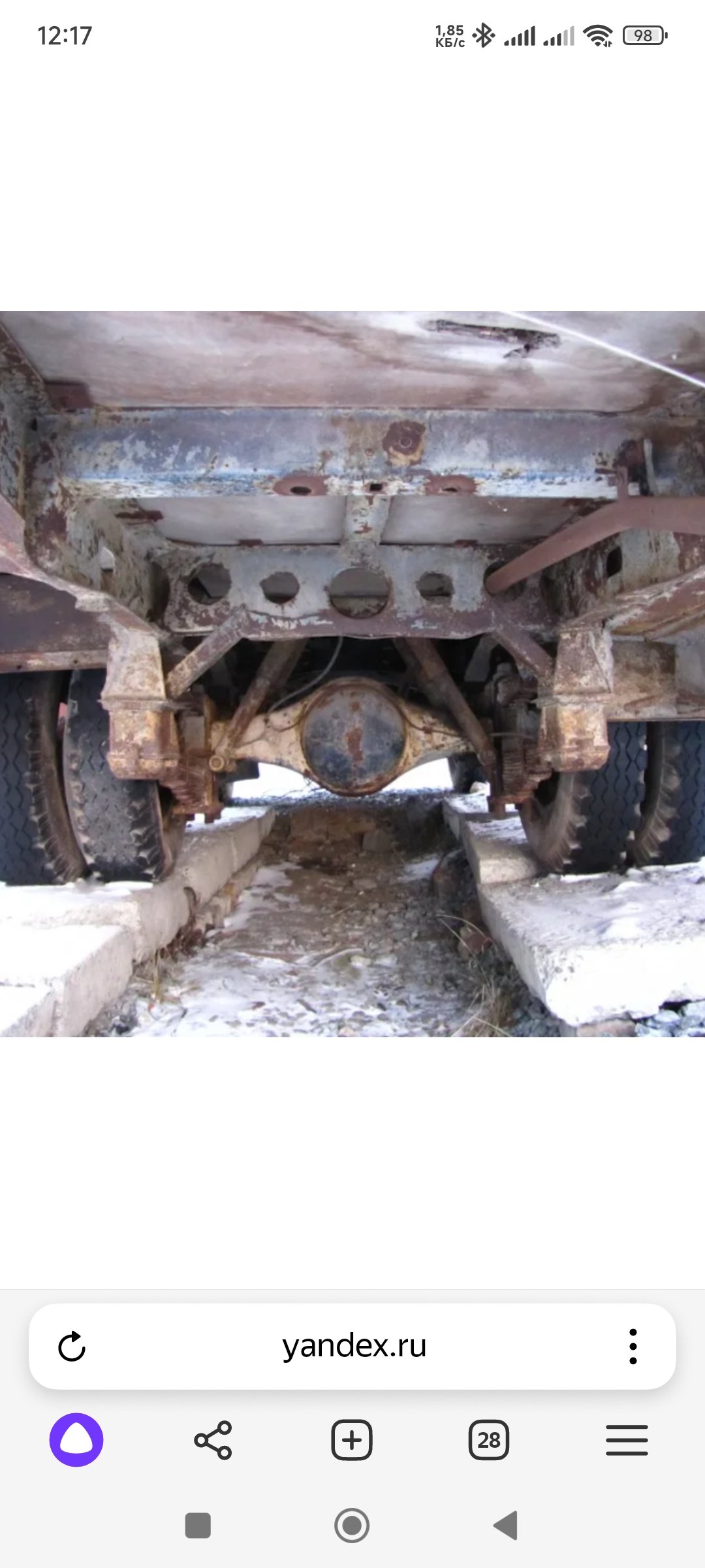

ПАЗ-672 в автодом, 4WD
Мы тут про замену мостов трем,а выходит,что не каждый мост встанет.
Судя по картинкам,рама автобуса шире рамы 66 и мосты ИФА уже не встают,из-за того,что крепление рессоры придется на флянец колёсного редуктора или сам редуктор.

kolinz писал(а): 12 мар 2025, 10:36 Мы тут про замену мостов трем,а выходит,что не каждый мост встанет.
Да, так и есть. Если говорить об ИФА мостах, то передний не становится, в ИФЕ ширина рамы 800 мм, в ПАЗе явно больше, цифр пока не нашел. Задний должен стать, теоретически. По остальным вариантам не знаю пока, собираю инфу.
