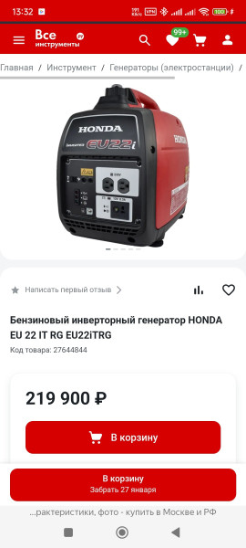

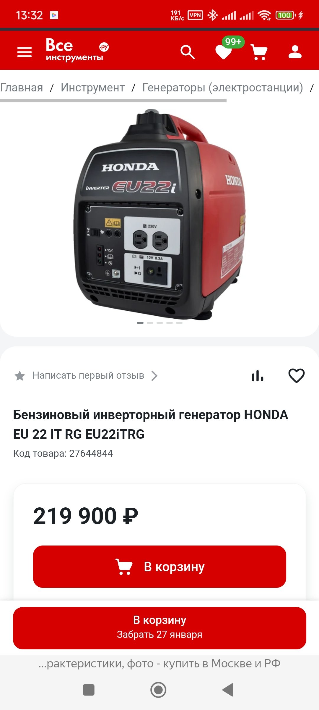

Kolinz хонду если брать то хотя бы eu22i
https://www.youtube.com/shorts/U9fHXGv01oY
А то eu10i это уж совсем слабенький и быстропустеющий.
Хонды у конечно иоторесурс в 10 раз больше чем у лифана. Затрахаещься ее убивать. У лифана 2500 часов у хонды 25 тысяч
https://power.honda.ru/products/inverte ... ors/eu-10i
Бигстраттон тоже неплох. Это все техника другого уровня качества. Только цены космические. Хонда это ни рпзу не лифан и не лончин.
