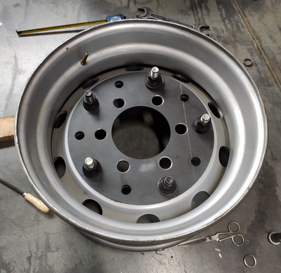

Владимир54 писал(а): 25 июн 2025, 06:59 Есть такой вариант, но лежат не доделанные. Середина вырезана на лазере, толщина 10 мм.
не доделаны в каком плане? вварить серединки?

Руки не доходят, доделать. Надо докупить два диска на 22,5 с вылетом 0. Серединки не ввариваются, а прикручиваются на 10 болтах, при таком варианте центровка должна быть лучше.

АРС писал(а): 27 июн 2025, 00:25 Обода зил 131 и центра от газ 3307, проверенный вариант!
Нормальный и рабочий вариант. Диски ломаются от перегруза, у нас таких нагрузок нет как у Славона))

Владимир54 писал(а): 27 июн 2025, 05:46 Руки не доходят, доделать. Надо докупить два диска на 22,5 с вылетом 0. Серединки не ввариваются, а прикручиваются на 10 болтах, при таком варианте центровка должна быть лучше.
Есть кстати чертеж сего переходника ?
