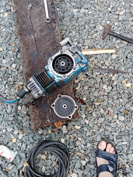

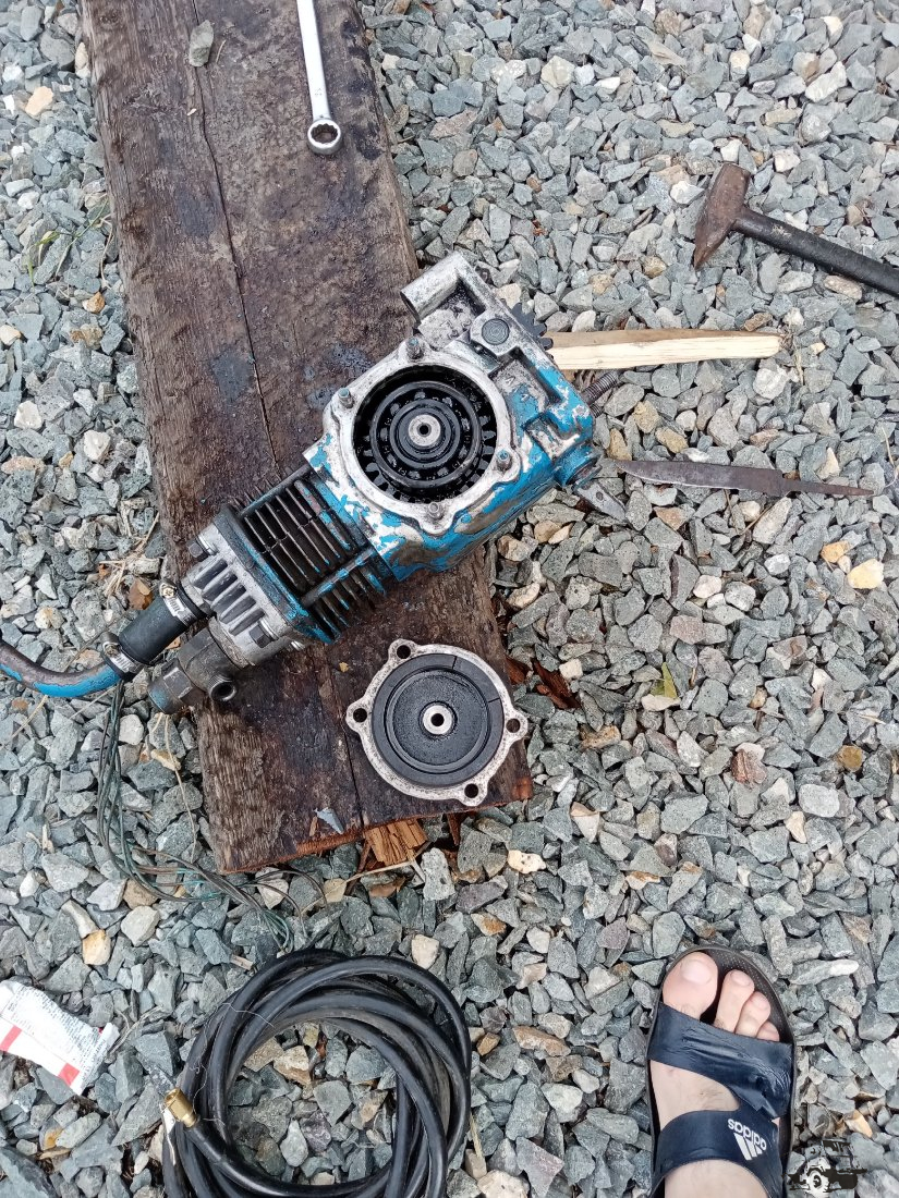

Позавчера проехал 100км долил седня 5,5 масла в двигатель и 15-20 литров саляры съел, седня разобрал компресор снова, там должно быть резиновое кольцо но так как в деревне такое не найти намазал герметик у, на крышке видно какой то вырез и выламано, стояло им вниз, перевернул на 180градусов, завтра узнаем помогло или нет, компресор кстати отключаемый

Масло бежит, но не с компрессора, а где-то ниже завтра буду сатреть, седня на залитый глаз тока доливал, да ездил, 100км где-то опять промчался, вечером двигатель едет лучше чем в жару днем, думаю клапана нужно посмотреть.

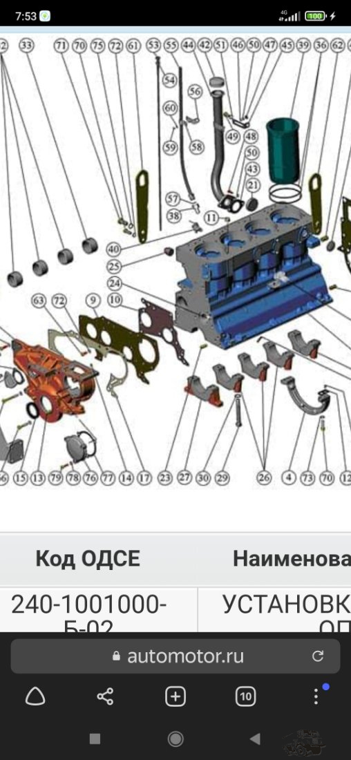

[ref]kolinz[/ref], а есть подробнее информация, что там прокладка, сальник или ещё чего???
Сообщения: 4696
Поблагодарили: 205 раз
Обычно масло бежит изпод прокладки номер 10
.В той же локации находится подача масла на компрессор,проверь шланг,они бывают тупо не обжаты.

[ref]kolinz[/ref], подача масла на компресор сухо тама, благодарю за наглядное пособие, представил уже как много разбирать, снимать морду машины радиатор и далее как на схеме, до осени надеюсь руки дойдут, вот думаю а не с крышки. Топлевного насоса? Там есть сальники или кольца резиновые???

[ref]kolinz[/ref], незнаю, может быть и так то-же, ещё не так давно когда купил в феврале его, перегон в 100 км был до дому долил где-то литр или два, но не как щас, щас дымит конешно но не так как паравоз, при таком потреблении он должен каптить как тепловоз.

[ref]kolinz[/ref], и сапунит и дымит, но дымит топлево не настроено, масло тоже думаю через компрессор подкидывает, и бежит, вот и расход такой, смотреть нужно, устранять пока тепло ещё)))
