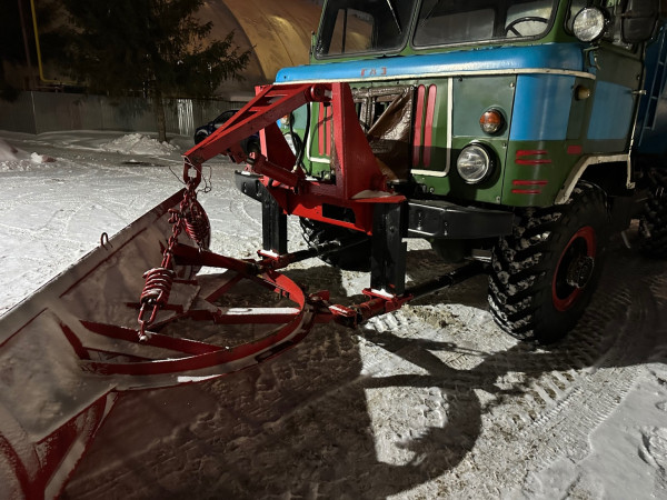

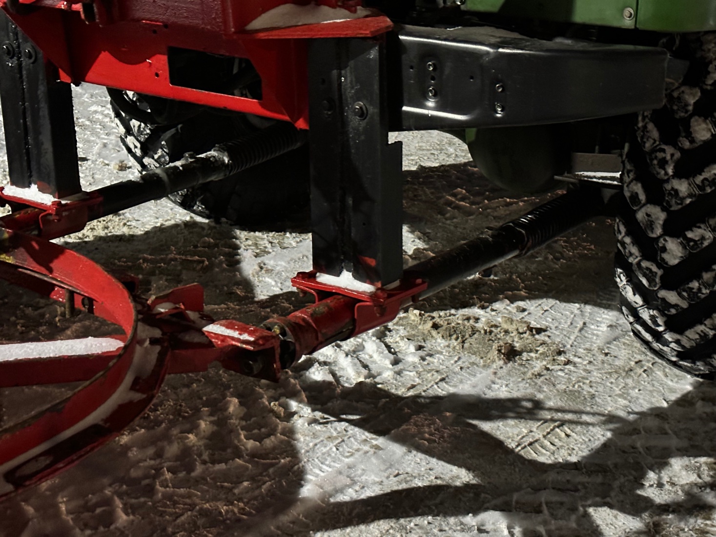

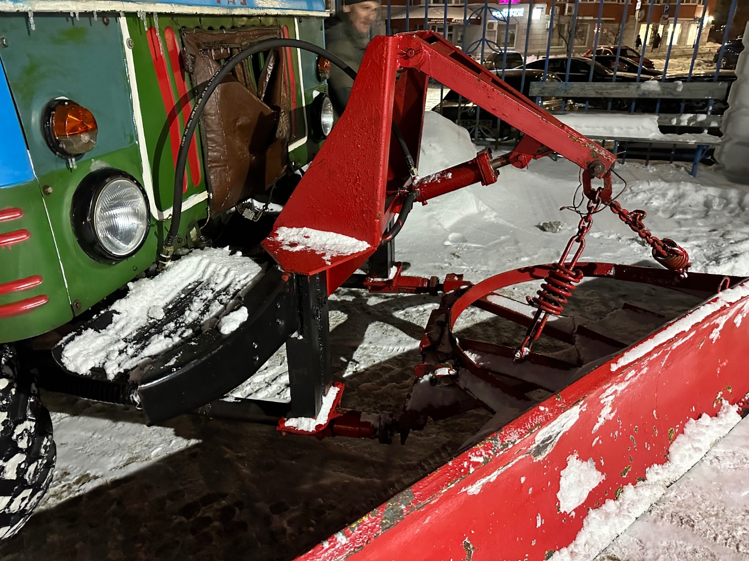

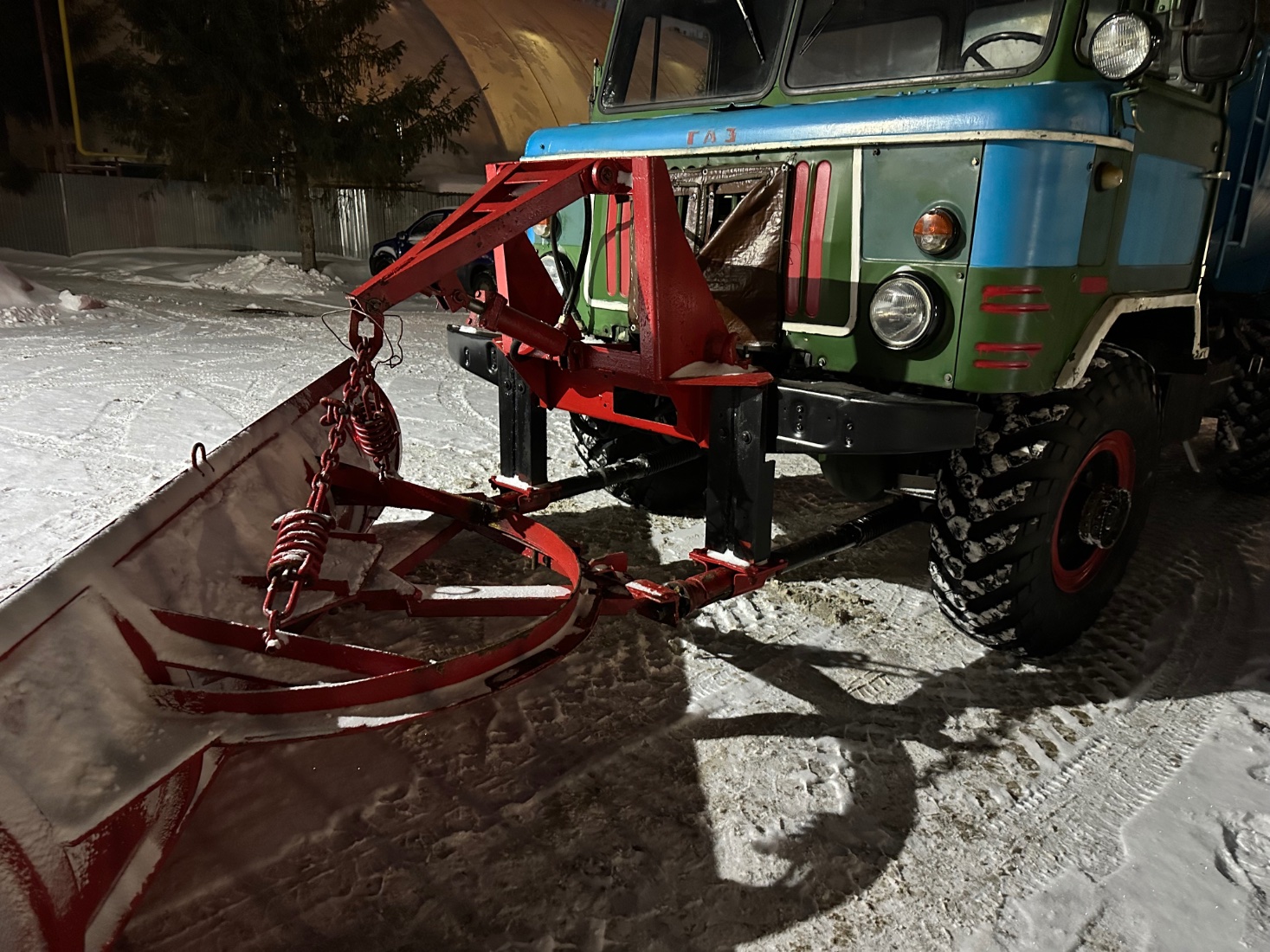

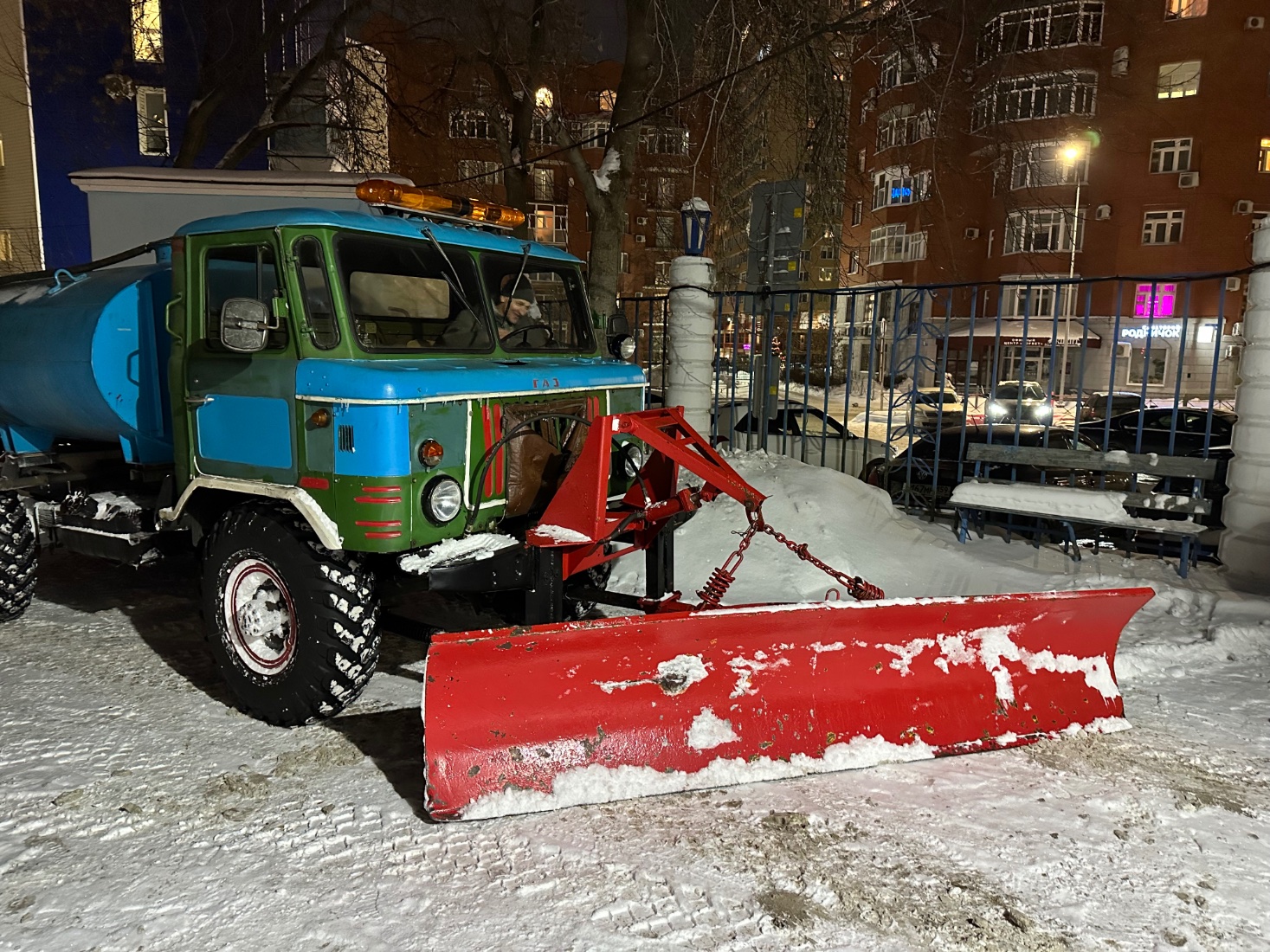

Заливалка льда на пермском стадионе Динамо
Сзади агрегат для льда... чёт не сфоткал.

Гидравлика интересно, от чего у него запитана.Я видел совсем колхозный вариант от гидроусилителя...

тюлень писал(а): 19 янв 2024, 07:26 Гидравлика интересно, от чего у него запитана.Я видел совсем колхозный вариант от гидроусилителя...
Очень на то похоже.
Для такого варианта "гуська" - думаю, что вполне допустимо.
Поинтересуюсь при случае.

крепить отвал лучше на шаровых ,я подготовил их от реактивных зил 131 ,пружины на демпфер обязательно ,для таких работ ,66й с 245 дизелем хорош ,для стандартной машины лопату полегче ,,

А тяговых свойств у 66 хватает чтоб с таким скребком развлекаться , на Кразе экскаваторе у нас висел штатный я бы не сказал чтоб он удивлял какой то производительностью и все ножи и отвалы на гусеничной технике ну наверное за исключением грейдеров , а на машинах роторные снегоочистители
