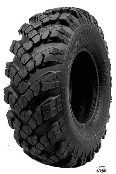

л-т писал(а):[post]418878[/post] Диски интересные на заднем плане.
21 вые,резина Камаза вездехода,у корефана 2 тачки на них :wink: ,едет достойно :D.
диски все самодельные,внутрянка зил,наружка-камаз,на ступице на стене,и вторая на полу закреплены были,всё подгонялось-ровнялось до миллиметра :shock: .
на 66 той такую,тоже норм будет :wink: .

serega.kam писал(а):[post]418938[/post] на 66 той такую,тоже норм будет
для легкой котлеты на базе шишки может и прокатит, для кунговой слишком тяжелы и злы будут тем более с дизелем с его крутящим
