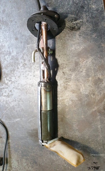

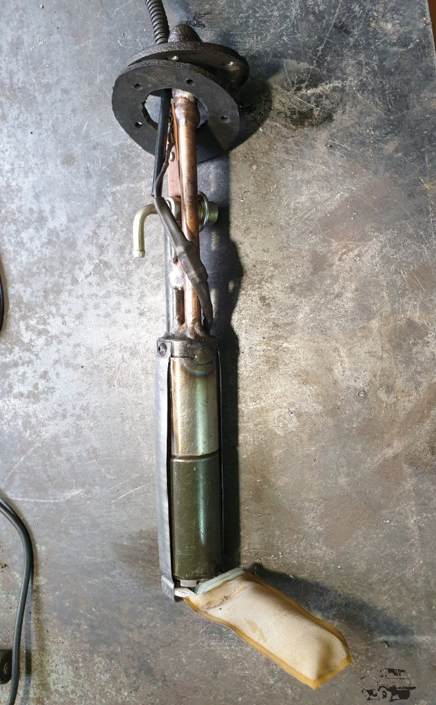

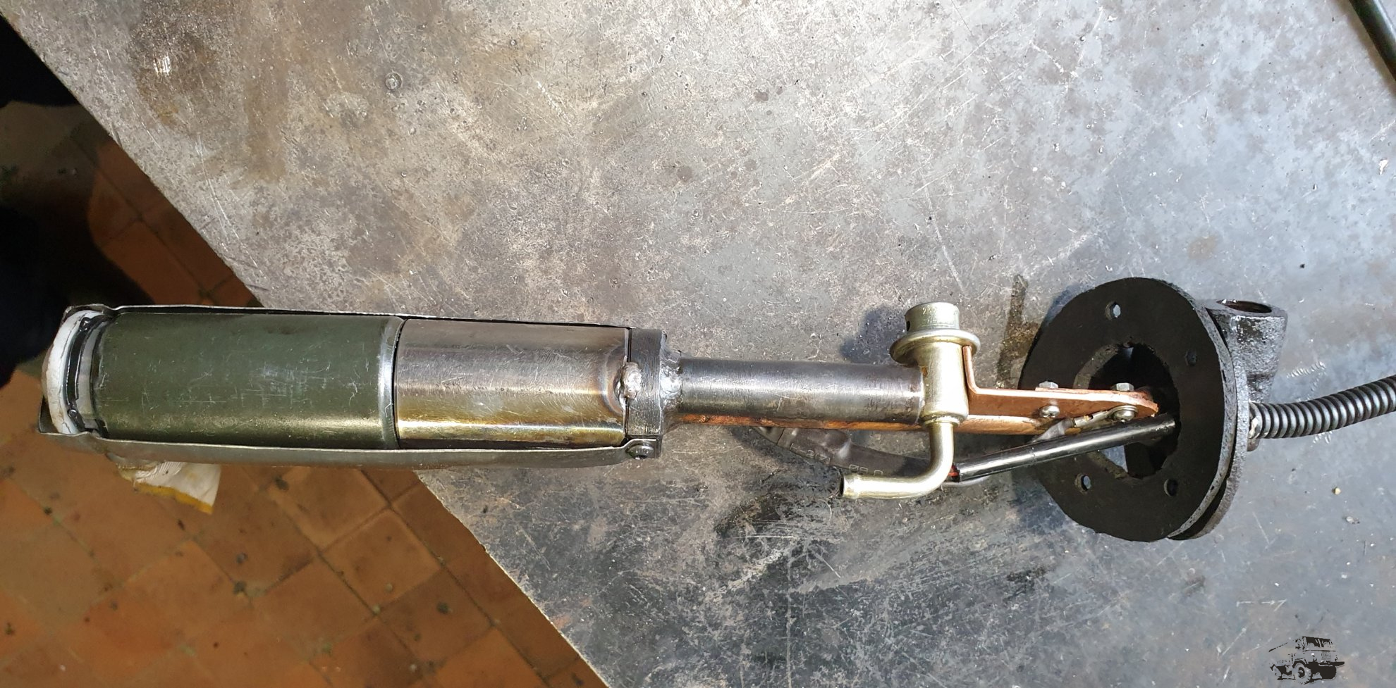

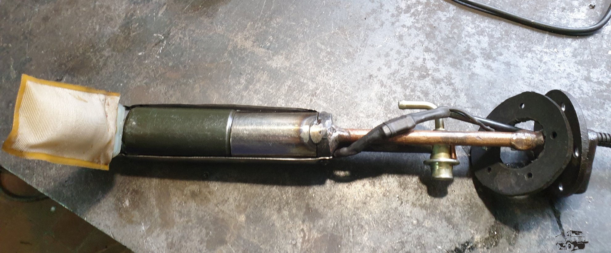

Пока холодно, с автобусом не охота заниматься, сделал топливную станцию. Из пластмассовой станции Цельсиора вытащил насос и регулятор давления и собрал это все на топливозаборнике ПАЗика. В отверстие бака влезает впритык по диаметру. Никаких доработок бака не делал.

там пластиковая коробка как доп резервуар для предотвращения колебания уровня топлива в вашем случае насос при низком уровне топлива плюс уклоны будет хапать воздух что в худшую сторону повлияет на живучесть насоса

виталян писал(а):[post]412578[/post] там пластиковая коробка как доп резервуар для предотвращения колебания уровня топлива в вашем случае насос при низком уровне топлива плюс уклоны будет хапать воздух что в худшую сторону повлияет на живучесть насоса
Все верно. Но там стакан никак не вставить не разрезая бак. Наши баки не такие плоские как у Цельсиоров, они у нас что в высоту, что в ширину... Надеюсь меньше колебания будут. Да и эксплуатация будет на пропане, бензина буду держать больше половины бака.

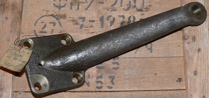

Друзья, поставил на свой пазик передний мост от шишиги. Все становится как домой, за исключением рычага поворотного кулака . Тот, к которому продольная рулевая тяга подходит от рулевого редуктора. Шишиговский рычаг длиннее и диаметр пальца не тот. Для пазиков сделали свой, уникальный рычаг. Естественно в магазинах его нет нигде, даже в Павлово и даже под заказ. Нашел на авито, разбор пазика полноприводного, еле уговорил человека снять этот рычаг за пол цены переднего моста и отправить мне.. Так ПЭК, сука, его потерял.. :twisted: И дело идет к тому, что это уже с концами. Очень неприятный осадок от этих работничков..
Если кто-то знает, или видел в разборе полноприводный пазик, поделитесь контактами. Сваривать рычаг из части шишиговского и части от обычного пазика не хочется, но если не найду оригинал, то придется. :(
Его артикул : 3206-2304035
Сообщения: 2833
Благодарил (а): 91 раз
Поблагодарили: 89 раз
ПАЗ-3205 Moryx
Мы тут выяснили что на новых Садко некст эта сошка сделана заодно с поворотным кулаком, может её попробовать купить?
