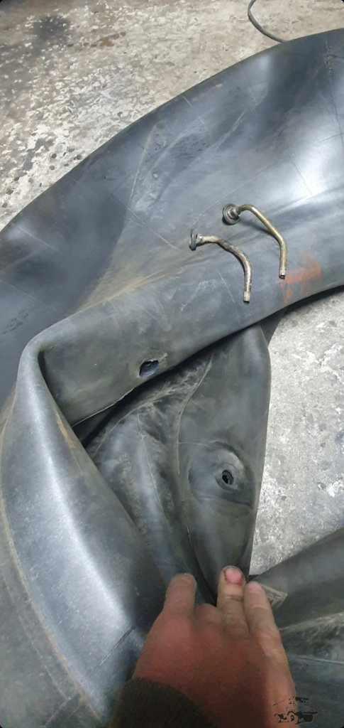

После Уральской поездки поменял оба рулевых наконечника, поставил от шишиги, они, с виду, покрепче... с удивлением узнал, что они разные, в смысле левый и правый, думал, что они взаимозаменяемы... :shock: поменял силовой цилиндр, согнул я на нем шток оказалось... поменял 3 камеры в колёсах у всех один диагноз- вырванные соски, думаю это не от низкого давления, а от того, что соски не защищены у меня и они цепляются за все подряд, тем самым выламывает их... буду что-то сочинять к следующей летней поездке, как раз и резину менять! Карданы "подустали" немного, поменял крестовинки и в шлицах небольшой люфт появился, короче, не долго им осталось...

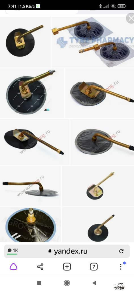

интересно есть в природе ремонтные соски от шишиги,
у мены их собралось аж четыре камеры с оторванными/отвалившими от
времени сосками
Сообщения: 4705
Поблагодарили: 207 раз
Газ Егерь "зеленый"
Соски ремонтные существуют.Выглядят как сосок с куском камеры,с клеевым слоем. Еще можно на вырваном соске нарезать резьбу и посадить его на гайку.

Думаю, такие штуки надо с собой в зипе возить теперь!

на камеры которые работают по системе-сдул надул ,тоесть с системой подкачки,нет смысла клеить латки,и клеить соски,сколько у нас не пробовали-все отрывается,латки клеевые вообще в сопли превращаются,камера играет внутри,нагревается,при низком давлении,всё надо-варить из сырой резины,у нас варят (востанавливают)соски :lol:.
имхую что у вас тоже есть такое на вулканизациях.

Они по принципу монтажа разные,есть под вклейку и под вулканизацию.На вырваных сосках нарежь резьбу 12 шаг 1,подбери гайки с шайбами и тоже на запас положи.
Сообщения: 2434
Газ Егерь "зеленый"
соски должны быть именно от шишиги
у них конфигурация специфическая

[ref]serega.kam[/ref], ну да, ремонтировать перед серьёзной поездкой камеры не стоит латками, а вот в лесу, как "херня" последнего шанса, думаю, сгодятся эти клеющиеся соски... :D

[ref]Пархат[/ref], есть фото специфичных сосков?
Сообщения: 2434
Газ Егерь "зеленый"
вот родной сосок камеры шишиги под кран подкачки
Сообщения: 4705
Газ Егерь "зеленый"
Ну так это стандартный сосок,ни каких изысков.
