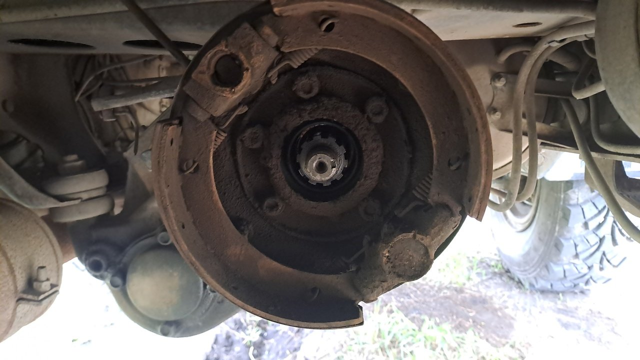

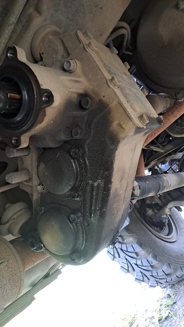

зиму перезимовали, к лету потихоньку начал машину приводить в божеский вид, как писал выше померли манжеты на золотнике на продольной тяге, сальники на раздатке, редукторе заднего моста, манжеты поменял, теперь жду до выходных и полезу менять сальники раздатки
fragment
Сообщения: 105
Зарегистрирован: 27 фев 2011, 13:17
Откуда: Тюмень
66 с берегов Байкала
Сообщение fragment »
Клапана отрегулировал
https://youtu.be/hgntRYengjM

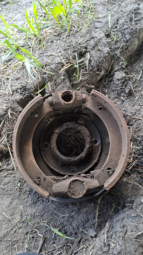

Сальник на хвостовике заднего редуктора поменял, осталось масла долить.
Скинул ручник с раздатки, думал сальник мертвый, однако сальник живой
Буду крышки сдергивать
Ну и колодки ручника на замену
