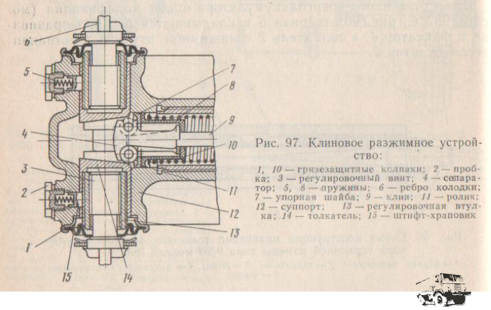

На древних MAN 12.192 подобные тормоза стоят. Ценник крайне не гуманный.

вот такая контрукция
