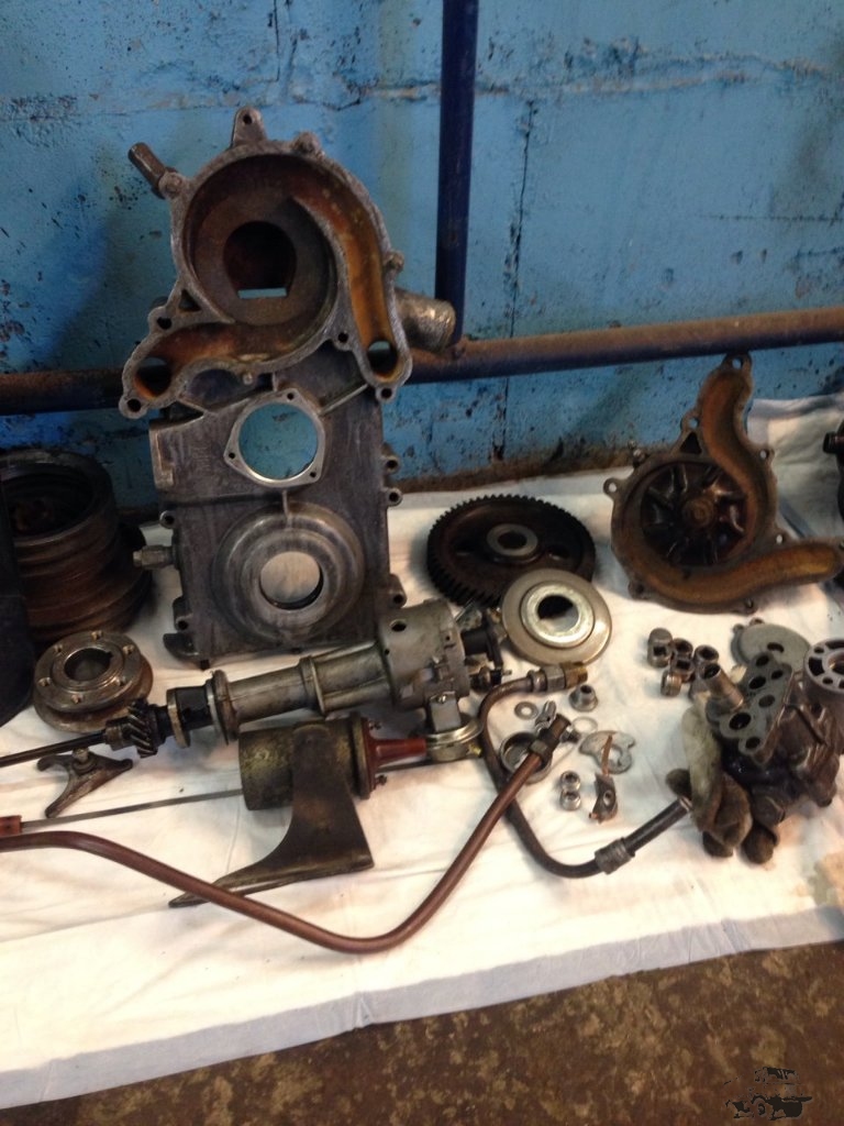

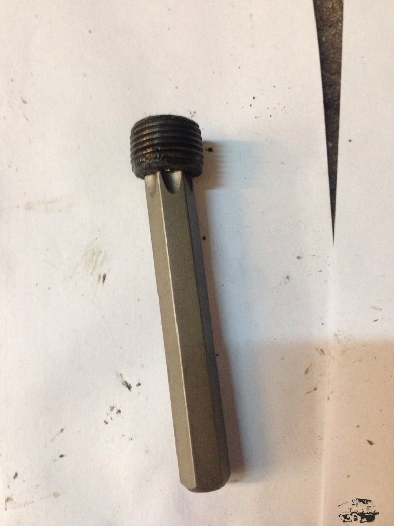

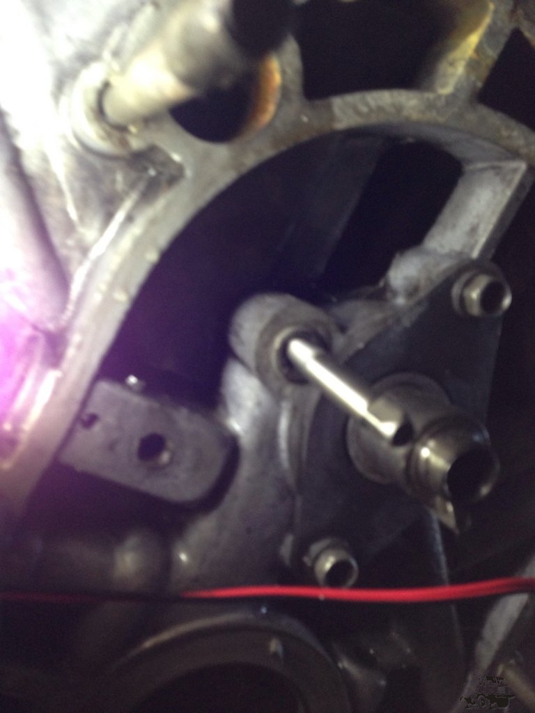

Добрый вечер.
Отчет за сегодня.
1. Разобрал ограничитель оборотов. Сделал на его место заглушку.
2. Вычистил переднюю крышку двигателя.
3. Снял шестерню распредвала и масляную трубку.
4. Отвернул две пробки масляных каналов. А третья слизалась! Вот результат.
Отчет за сегодня.

Для души и для работы
Просверлил отверстие в слизаной пробке, закрутил экстрактор, сломал вороток и разогнул рожковый на 7...
Завтра на рынок и продолжим. План работы никто не отменял!
Добрый вечер.
Победил!
Победил!

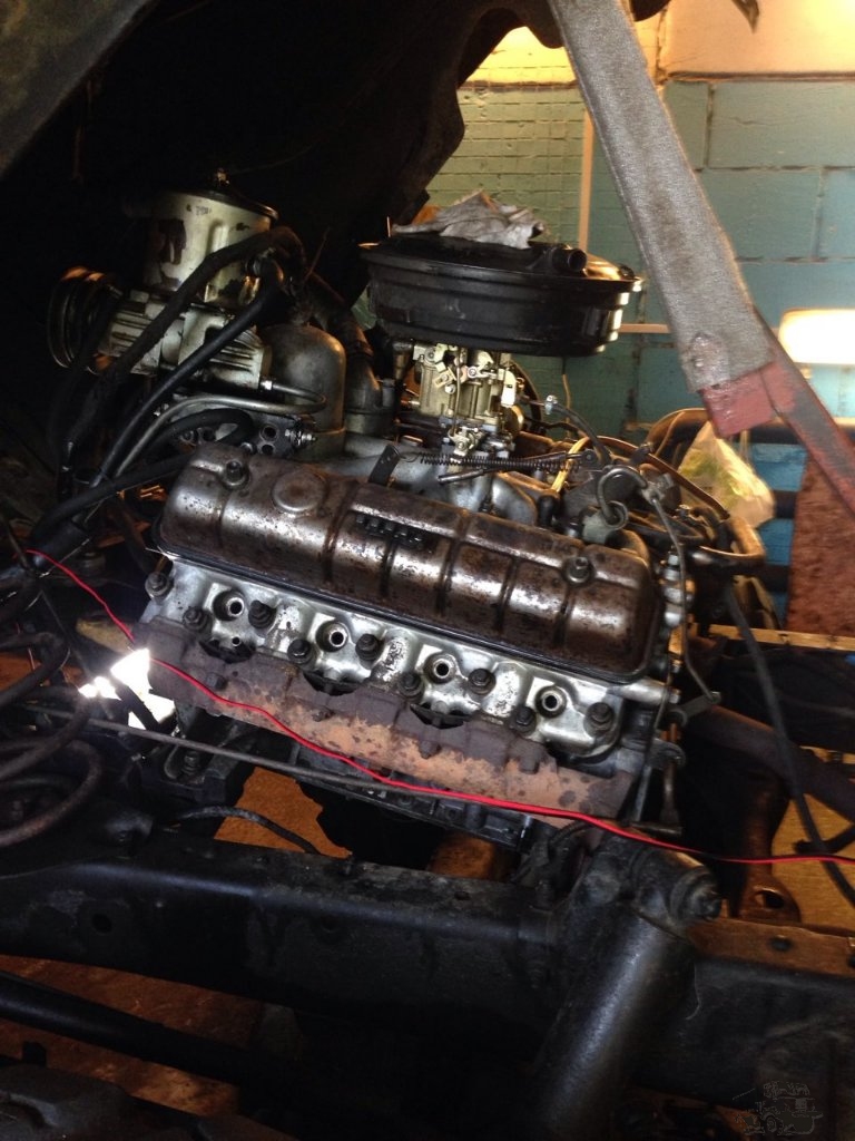

Добрый вечер.
Начну с истории... Как то позвонил мне друг и попросил поменять потекший кран. В итоге, капремонт квартиры с заменой окон и дверей!
С шишкой получилось также. Полез поменять сальниковую набивку, а в результате вынимаю двигатель. Мы же не ищем лёгких путей.

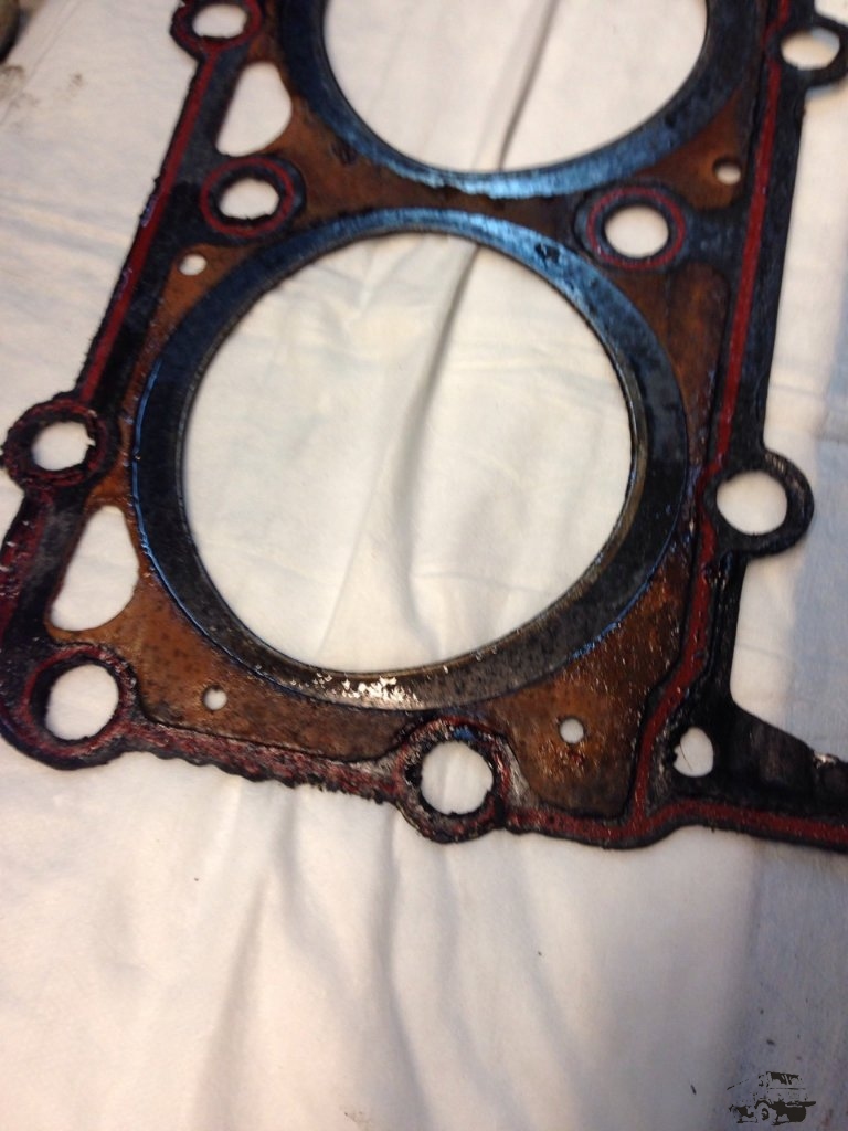

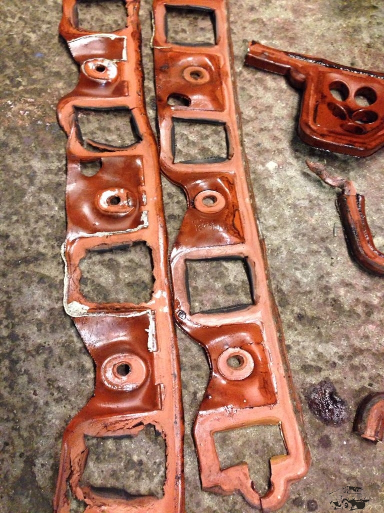

Прокладки под пауком из НЕ очень хорошей резины... Мягко говоря. Простояли полтора года!
+79218896028

На форуме писали, что надо ставить ЯгРТИ. Не нашел. Есть черные ЯРТИ. Что скажет народ?

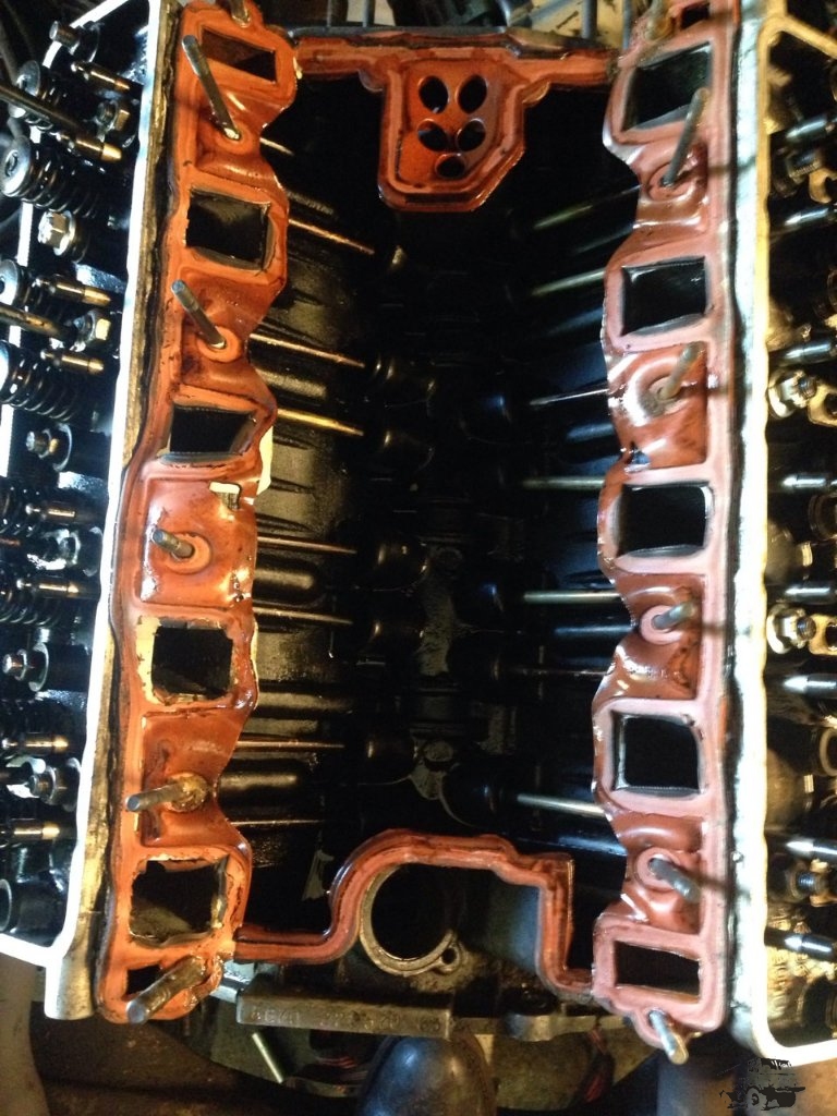

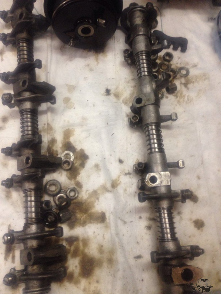

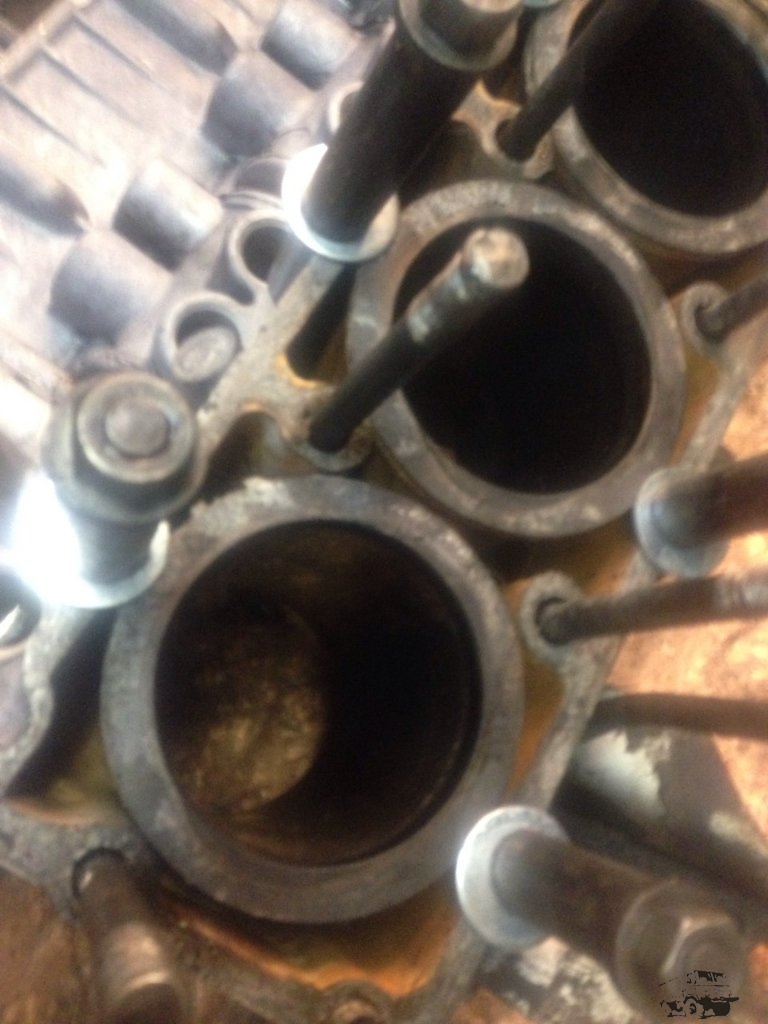

Паук, головы, навесное снял. Завтра помывка, попробую снять выпускные коллекторы, промыть масляные каналы, вытащить остатки двигателя из машины.
Хочу отвезти головы на спил до 60 кубов. Есть желание установить маслосъемные колпачки. Вобщем, спецы завтра что-то скажут...
Вот картина в боксе на вечер...
Друзья, прошу просветить. На моих прокладках ГБЦ, виден отпечаток ржавчины. Существуют прокладки с бОльшими отверстиями для прохождения ОЖ. Есть ли смысл поискать, и по каким критериям выбирать прокладки?
Заранее спасибо!
Заранее спасибо!
+79218896028
- tuk
- Сообщения: 2915
- Благодарил (а): 3 раза
- Поблагодарили: 106 раз
С бОльшими отверстиями, это под головки со степенью сжатия 6.7.
Для нормального охлаждения, под ваши головки 7.6 завод рекомендует ставить ТОЛЬКО прокладки с круглыми отверстиями.
Замочить в бензин на 20 минут.
Jakov Arshuk писал(а):[post]382673[/post] Есть черные ЯРТИ. Что скажет народ?

Jakov Arshuk писал(а):[post]382672[/post] Прокладки под пауком из Не очень хорошей резины... Мягко говоря. Простояли полтора года !
..да они все такие похоже.. даже если и можно предположить качественные и не дешёвые. Сейчас просто купи прокладки подороже.. А гарантию (бензомаслостойкости ни кто не даст).
Jakov Arshuk писал(а):[post]382674[/post] Хочу отвезти головы на спил до 60 кубов.
Хозяин барин, но я бы не пилил головы типо под 92 бензин. даже с учётом "спила" голов на 1.9-2.0 всё ровно не выведешь мотор под 92-ой.. С нашими штатными камерами ты имеешь возможность без увеличения мощности конечно пользовать всю линейку бензина от 80 до 98, а вот если ты спилишь головы то 80-го бензина уже не нальёшь..
И в случае их перегрева они наверно уже будут не ремонтопригодные потому как уже всё сточено. Да и с установкой "паука" может быть "гемор"..А вот просто чуть "пыльнуть" ровно зеркально поверхность прилегания к прокладке не с целью поменять объём камер, но обновить поверхность сточить раковинки прогнившие в метале от времени, и убрать возможные изкривления поверхности от возможных прошлых перегревов когда не травит , но на грани.
Лично моё мнение вместо стачивания голов под 92-ой, что очень относительно добавляет мощности, а вот что реально добавляет мощности ДВС так это полная правильная переборка ДВС соблюдения всех правильных зазоров везде и в частности в поршневых кольцах и идеальной подгонки(притирки) клапанов, что и даёт этот эфект добавления мощности. Так-же исправление заводских косяков не дающих мотору работать в своих номинальных характеристиках.

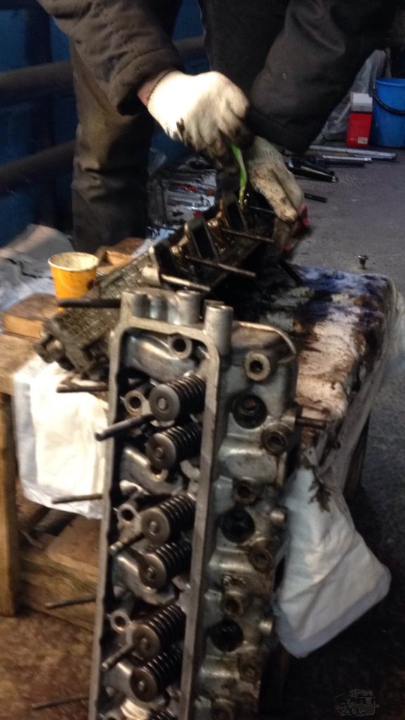

Jakov Arshuk писал(а):[post]382674[/post] Хочу отвезти головы на спил до 60 кубов. Есть желание установить маслосъемные колпачки.
Ещё о головах ГБЦ. Отвёз их на Салова в "МоторДеталь" с просьбой шлифануть после перегрева (повело у меня головы) ну и клапана притереть. Мастер сказал, что у них комплекс из обязательных процедур;
шлифовка
замена сёдел
замена клапанов
замена колпачков
И того внимание !
Знаю человека который тебе головы выведет в лучшем виде и за приемлимые деньги. И с дефектовкой и рассказом о ремонте и главное подбором хороших или очень хороших комплектующих- дорогих соответственно.

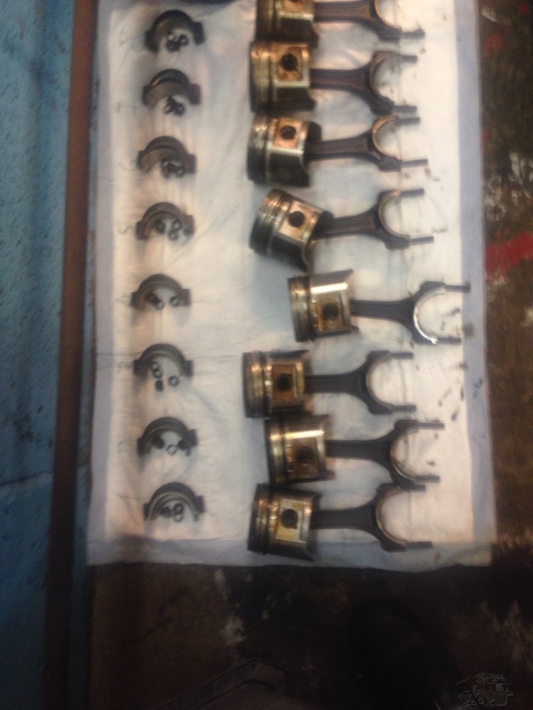

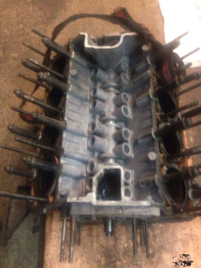

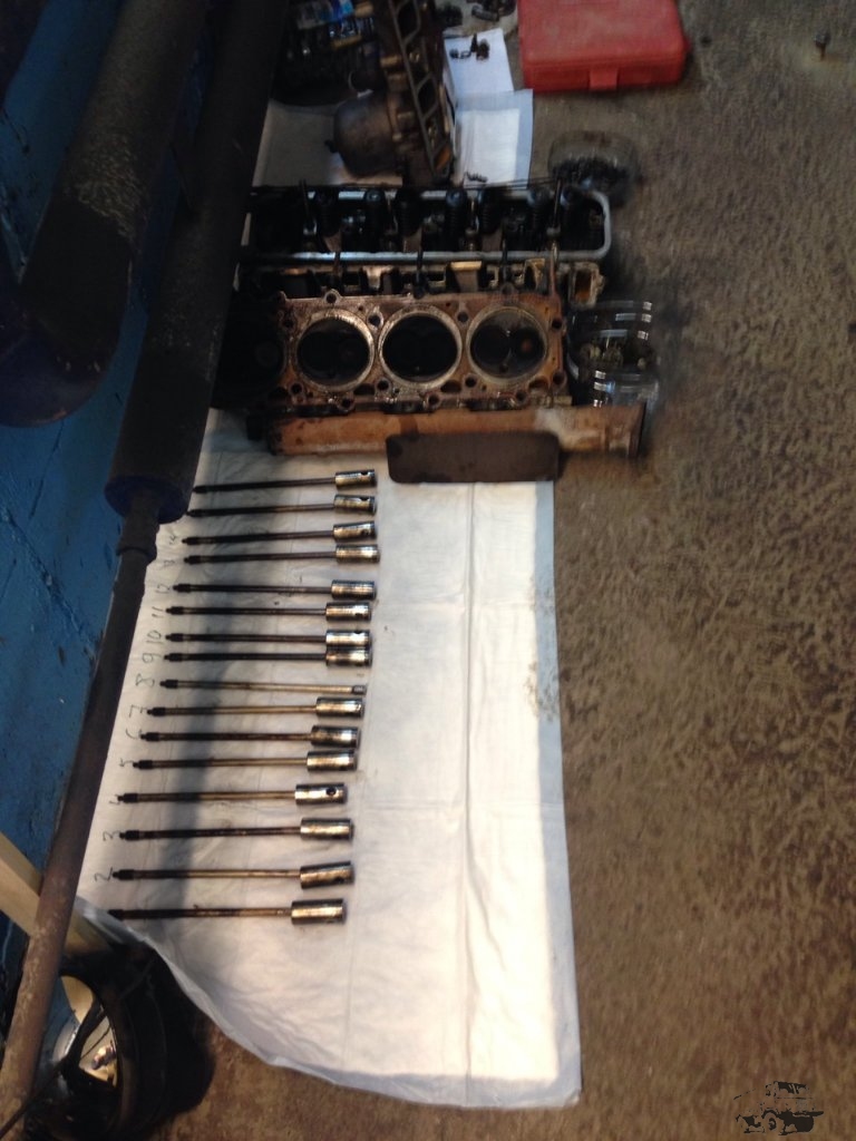

И снова здравствуйте!
Подвожу итог сегодняшней работы.
1. ГБЦ, паук, валы коромысел и клапанные крышки вымыты!
2. Остатки двигателя извлекли из машины. Вдвоем.
3. Вытащили и предварительно обследовали поршни. Завтра мыть и взвешивать.
4. Также мышь толкатели и стаканы.
5. Промыть с пристрастием масляные каналы.

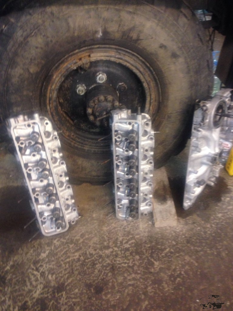

[ref]Vivanov76-SPB[/ref], спасибо. По головам буду крепко думать. Телефон спеца по головам можно в личку? А я нашел по объявлению в Лупполово. Шлифуют и перебирают. Без замены седел. Пока не проливал и не рассухаривал. Жду Товарища из за города. На неделе пересечёмся? А пока Водные процедуры. Смартфон отказывается слушаться пальцы. Пожег химией!!!

Jakov Arshuk писал(а):[post]382696[/post] 3. Вытащили и предварительно обследовали поршни. Завтра мыть и взвешивать.
думаю по любому земенить кольца и вымерять чёткий положенный зазор и под правильным углом развести их замки перед сборкой.
Наверно если ты с маховиком и корзиной не будешь делать балансировку то и поршня "провешивать" тогда наверно не обязательно, а вот для истории сколько был "разновес" это интересно
