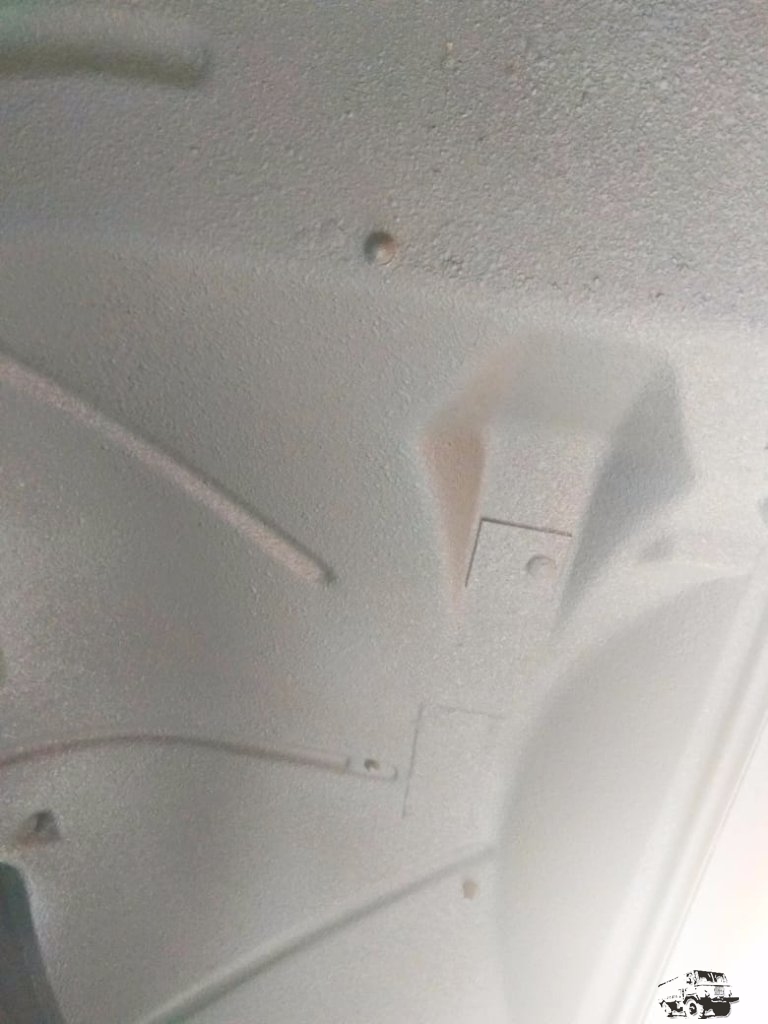

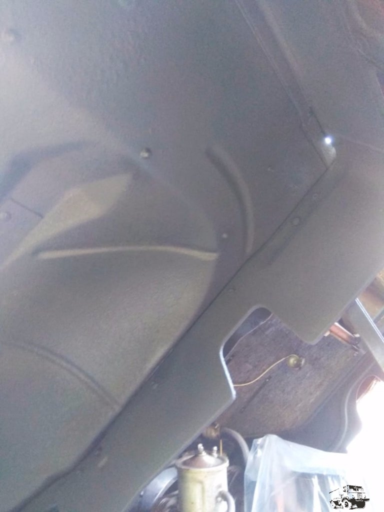

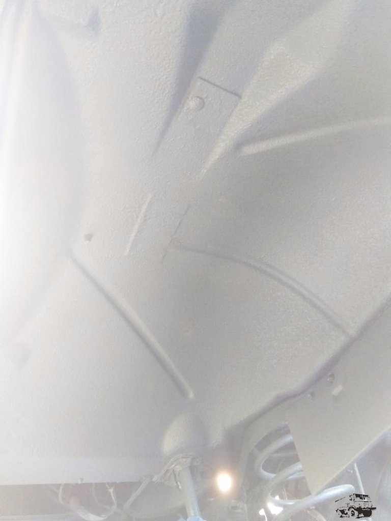

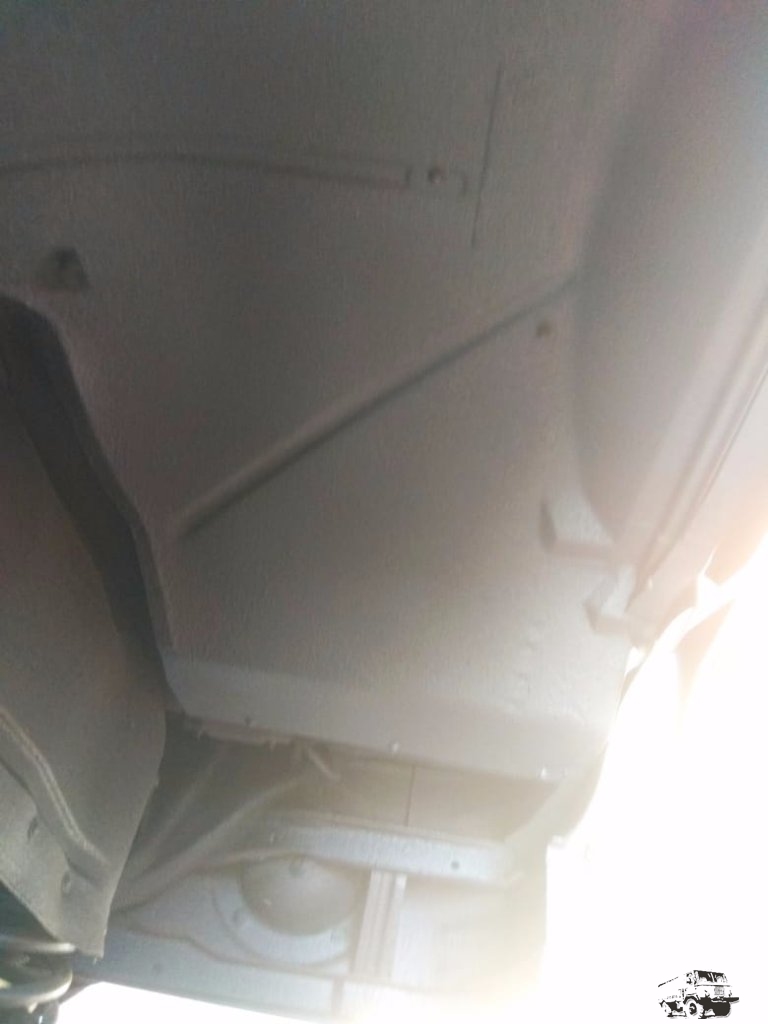

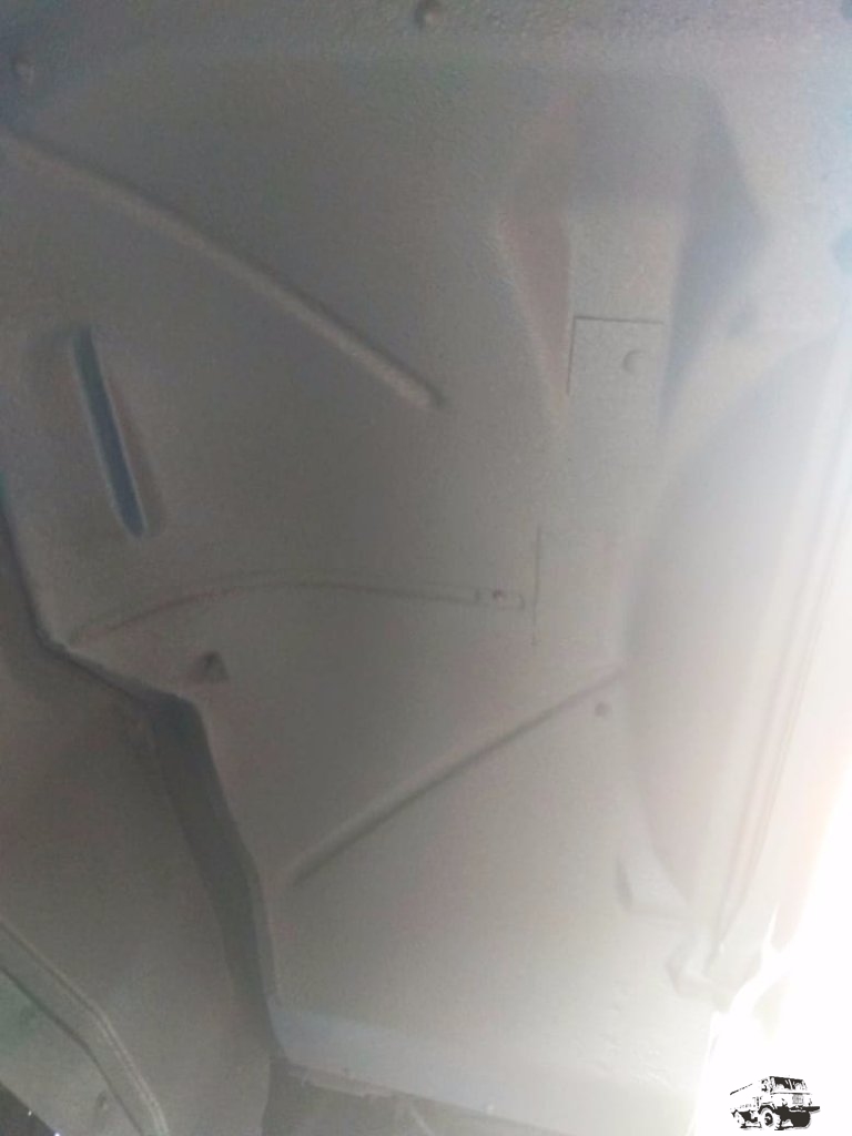

Получилось вот так красиво и практично..
Заводило
Сообщения: 1749
Мой МАЛЫ66
Сообщение Заводило »
Красиво получилось, и времени наверняка кучу заняли такие работы. Но есть один минус у такого защитного материала. Если он лежит на "голом" не грунтованном металле, там образовывается очаг коррозии. А сам производитель об этом умалчивает, что низя его на голый металл "ложить". :( Проверенно на личном опыте, и подтверждено автомалярами.

Спасибо заводило.Мне то же нравится.Голого металла не было.Было всё отлично для своего возраста.Да и на предыдущих фото видно.Так что клал на старую краску под которой два слоя грунта.Вот как то так.

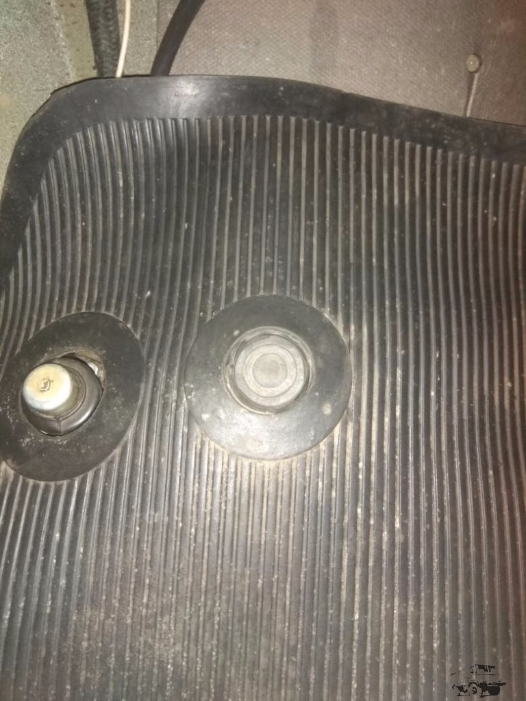

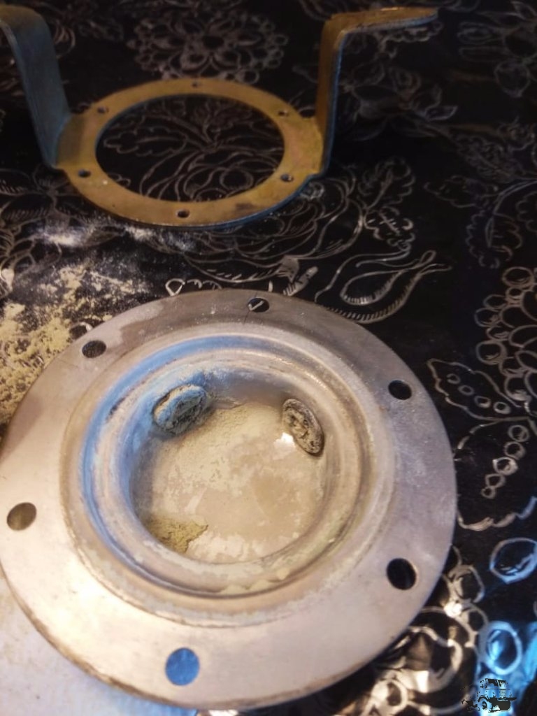

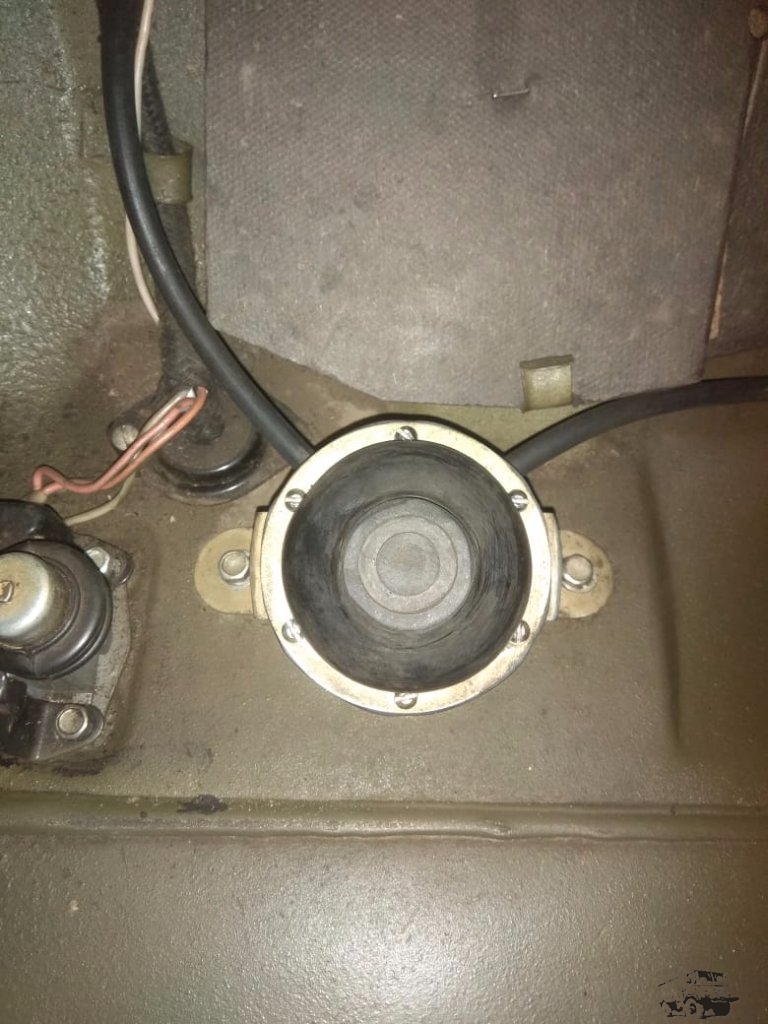

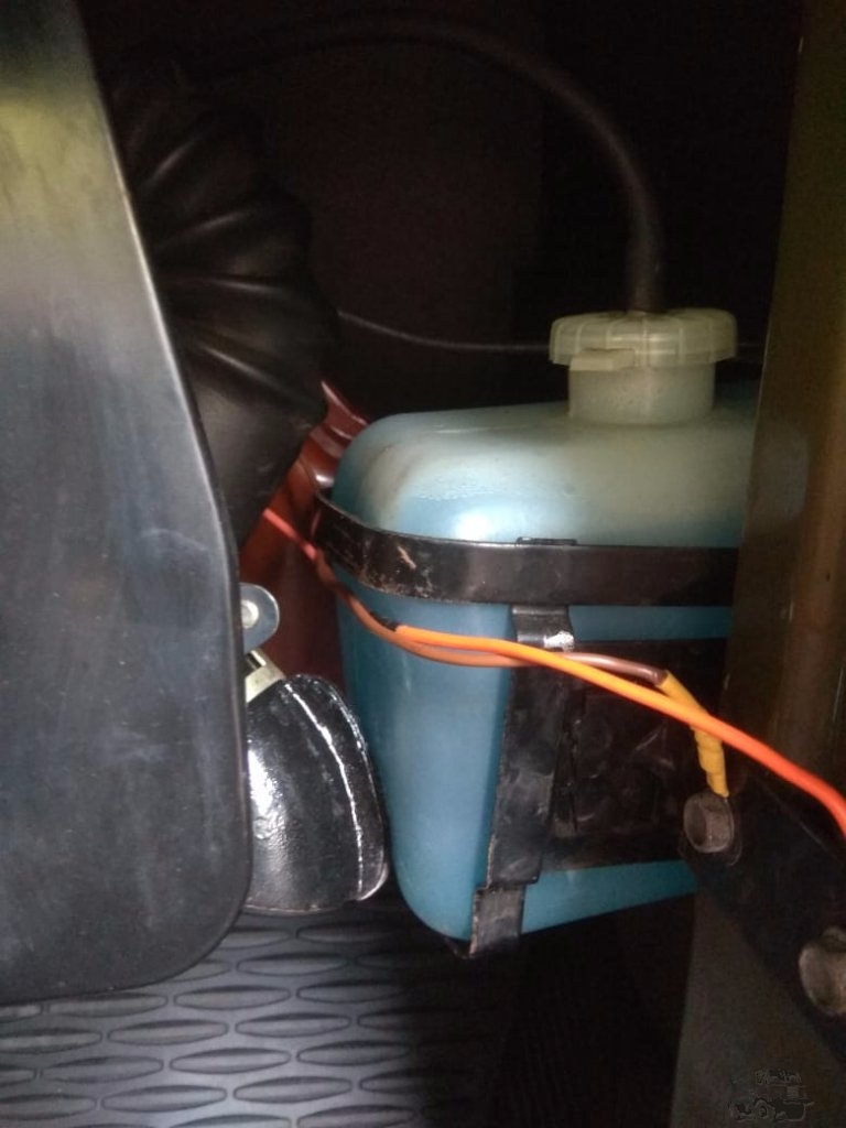

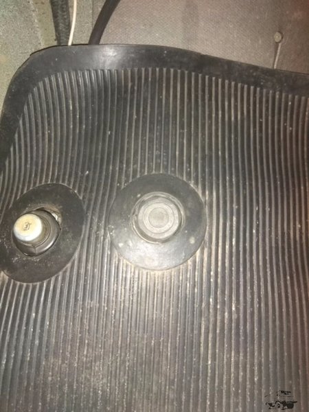

Решил опробовать ножной опрыскиватель лобового стекла.Такой помню по юности.Хотя лобовое стекло мало забрызгивает..но всё таки.
Алекс Н
Сообщения: 260
Зарегистрирован: 14 июн 2018, 16:18
Мой МАЛЫ66
Сообщение Алекс Н »
Залил незамерзайку проверил обратный клапан в бочке-шарик двигается не залип.И начал качать....
Алекс Н
Сообщения: 260
Мой МАЛЫ66
Сообщение Алекс Н »

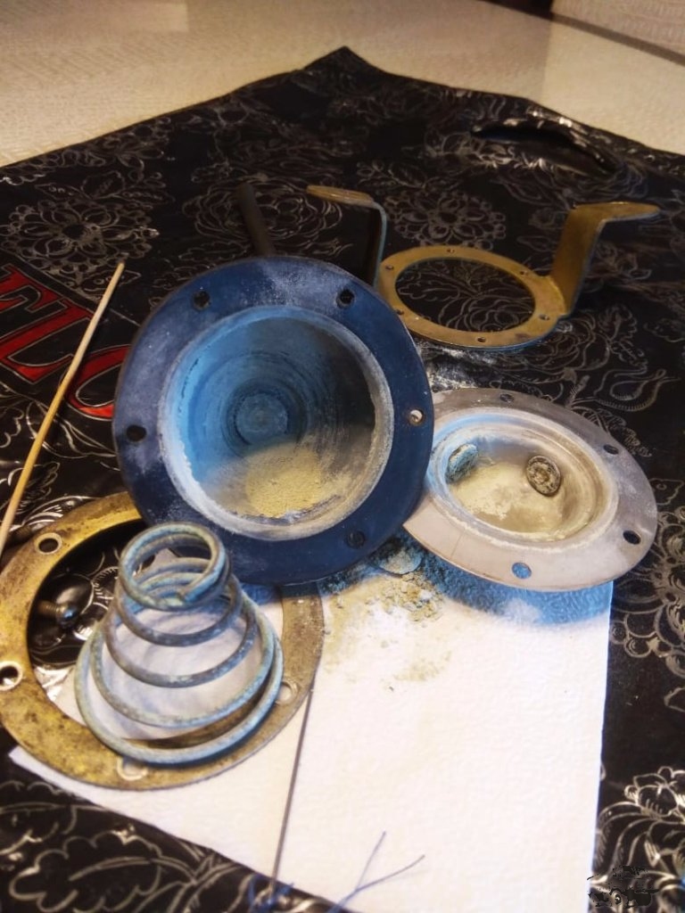

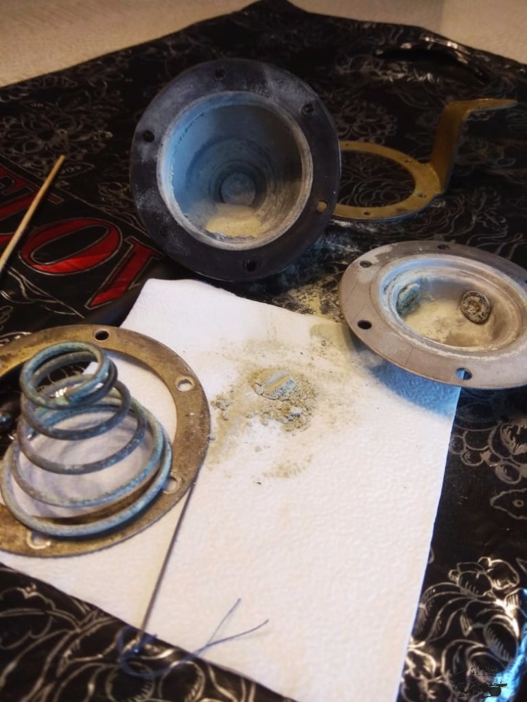

Но ни чего не качалось.Решил разобрать грушу.Ожидания оправдались.Ну что там ещё могло быть за 40 лет простоя.На каждую трубку потратил минут по 10 минут крапотливого ковыряния.Сразу да же иголкой не пробивалось так зацементировалось внутри...
Алекс Н
Сообщения: 260
Мой МАЛЫ66
Сообщение Алекс Н »
Прочистил и всё заработало.Форсунки ожили но не на долго.Видимо та же гадость по трубкам подошла и забила форсунки..но это поправимо.Хотя скажу вам как то не очень так ножкой качать.Видимо перейду на электрическую подачу.А всё это оставлю-Пусть будет и напоминает...

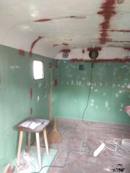

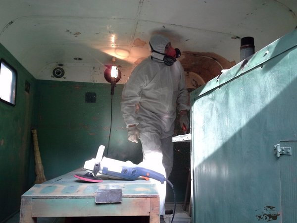

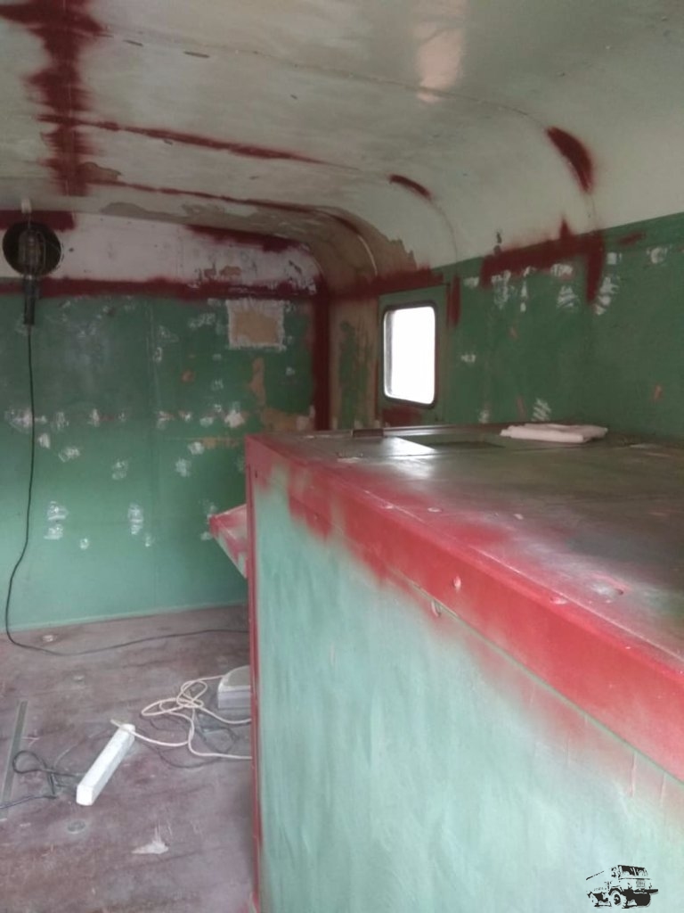

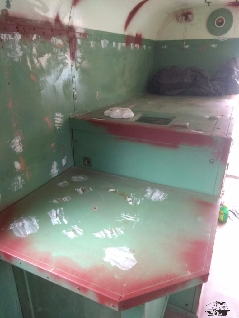

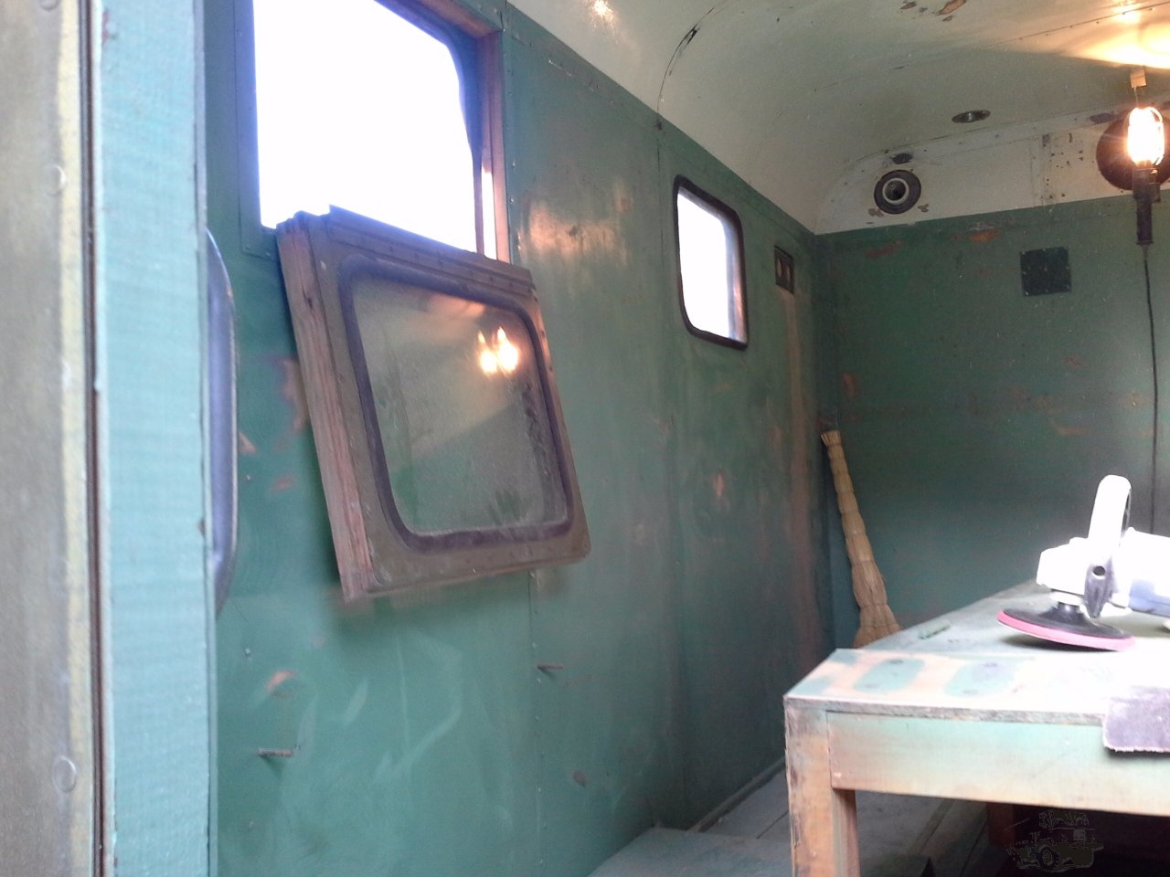

Пока стояли и стоят тёплые дни решил освежить потолок и стены внутри кунга.Там зачистит подшпаклевать и загрунтоват.Подготовить к покраске.Да заодно переставил МАЛЫ66а на постоянное место.И как сказал классик - Даёшь спецуру....без неё ни куда всё летит ну просто пипец...
Алекс Н
Сообщения: 260
Мой МАЛЫ66
Сообщение Алекс Н »

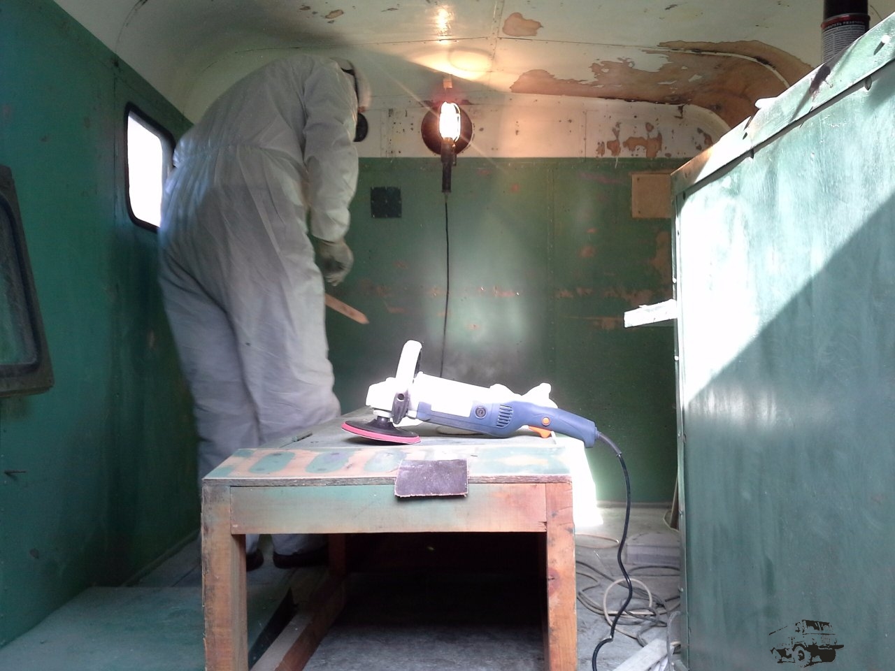

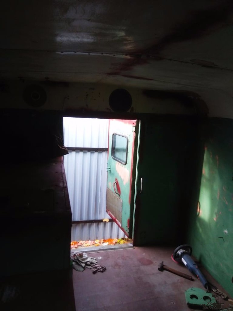

И началась работа...Проводку всю демонтировал.Потом поставлю всё на место.Кунг немног низковат ну для меня.Но как сказал штурман-Тебе только зайти и сесть или лечь а мне очень удобно.

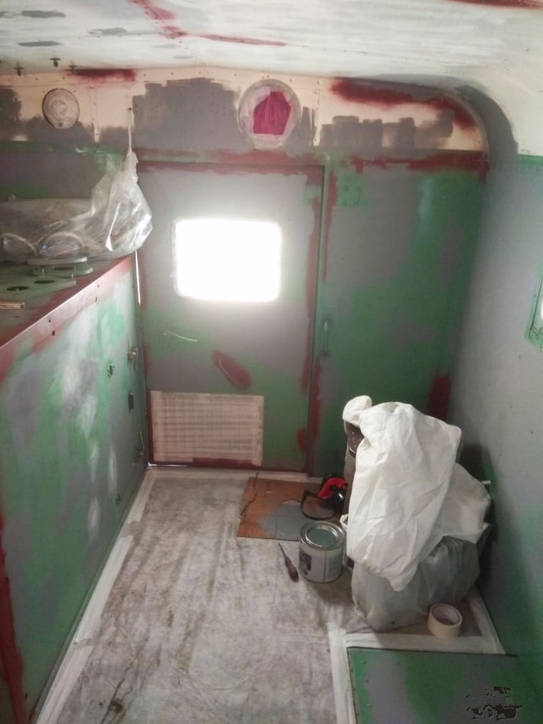

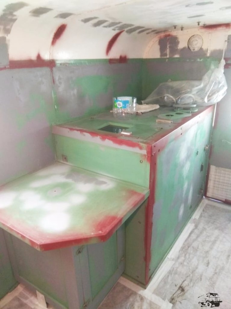

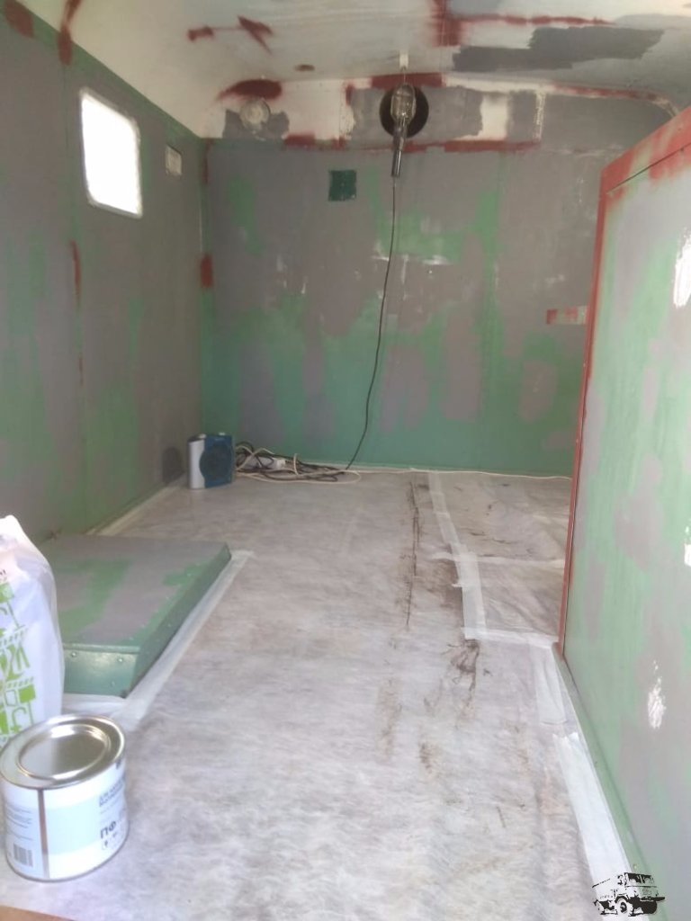

Всё зачистил и загрунтовал.
Алекс Н
Сообщения: 260
Мой МАЛЫ66
Сообщение Алекс Н »

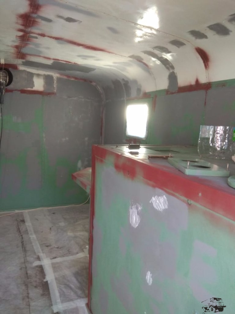

Приготовил к покраске.В пакете лежит вся проводка.

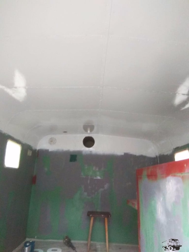

Красить потолок буду вот этой краской ну и попробую краскопульт.
Последний раз редактировалось Алекс Н 22 окт 2018, 13:51, всего редактировалось 2 раза.
Алекс Н
Сообщения: 260
Мой МАЛЫ66
Сообщение Алекс Н »

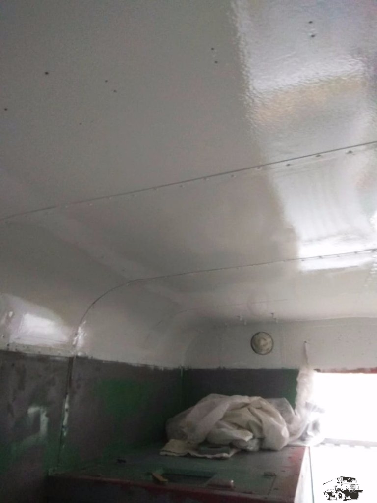

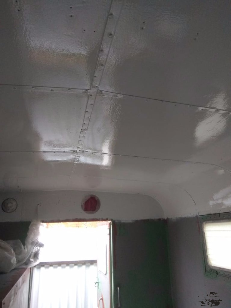

Но разочарование наступило очень быстро.Краскопульт плевался краской и просто бесил.Не стал с ним заморачиватьс и решил разобраться с ним позже.Хотя весь промыт и краска довольно таки жидкая.Обратился к проверенному валику но паралоновому и положил в два слоя.Час на слой и сутки для высыхания каждого слоя.И вот что получилось...Вроде и не плохо...
