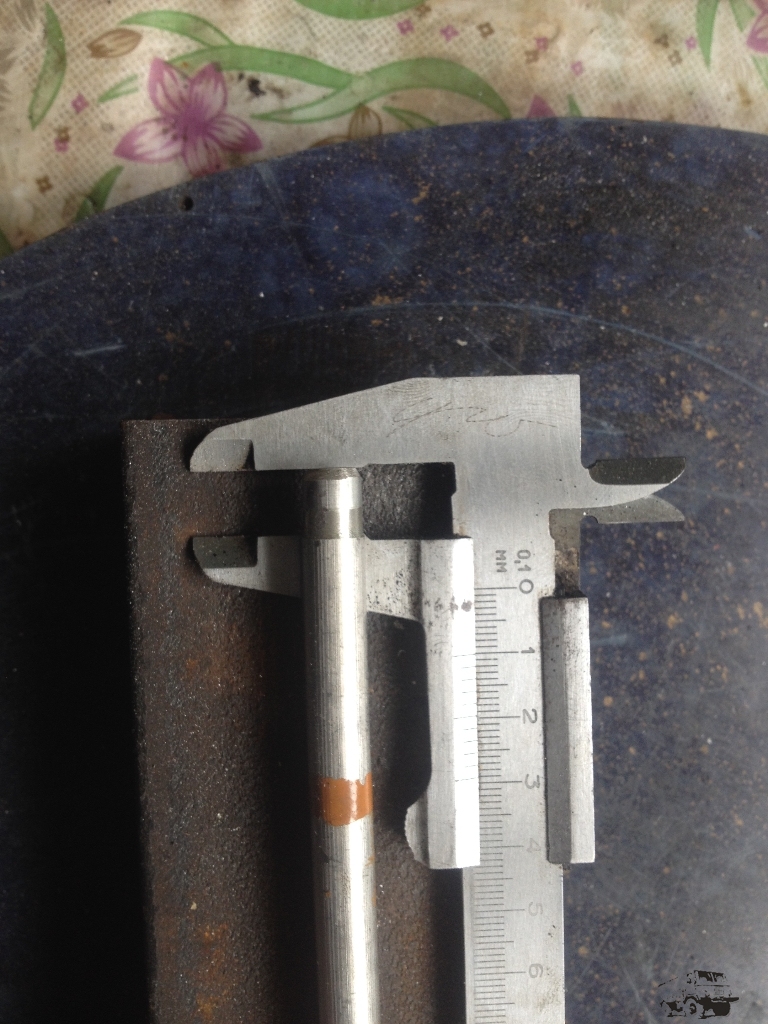

Головки 66 на 4 мм ниже головок 41. Следовательно отрезать от штанг нужно 4 мм. Концы алюминиевого прутка проточены на заводе под диаметр наконечника с некоторым запасом по длине. Там как раз 3-5 мм и есть запас.

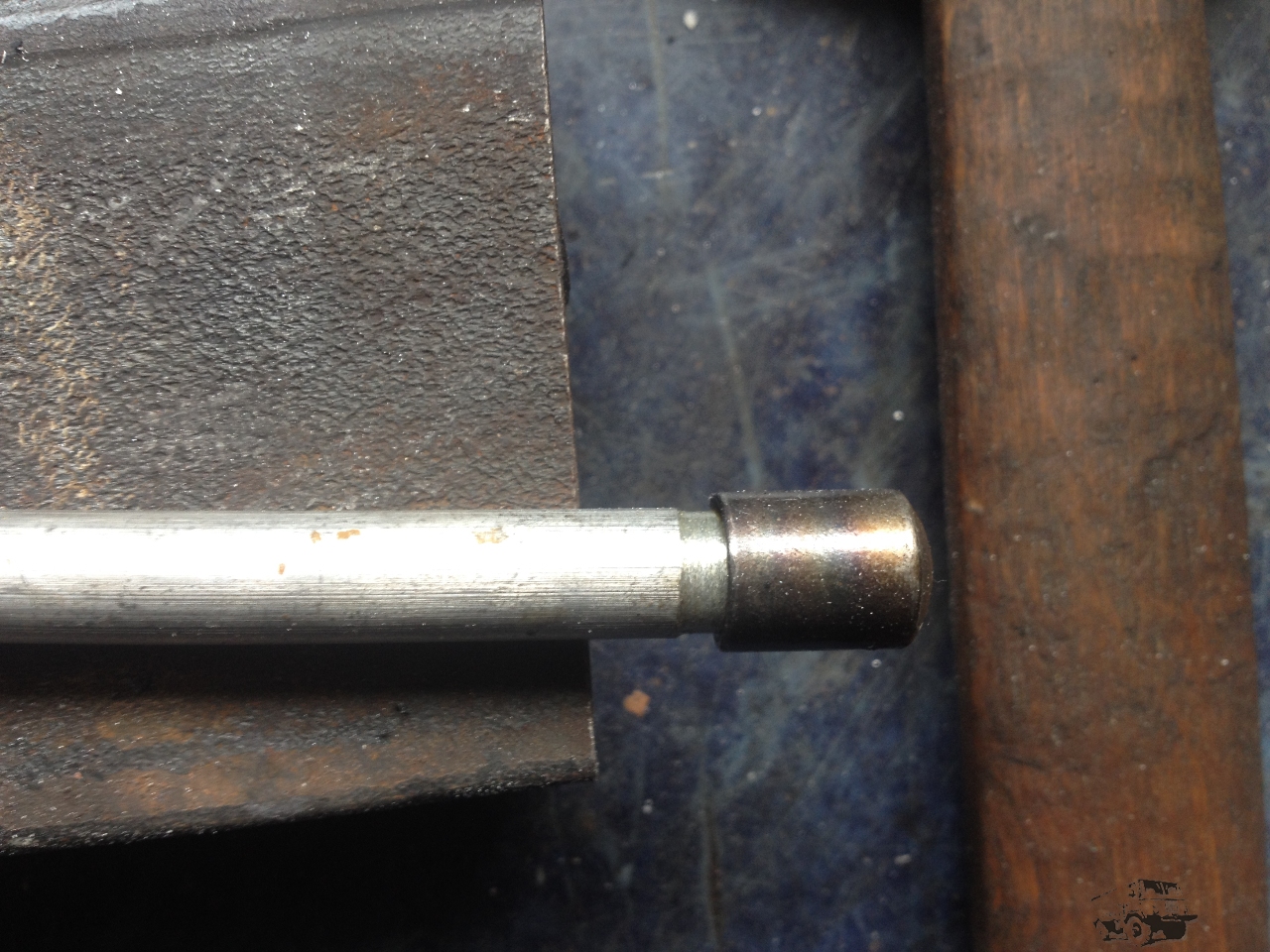

Сбиваем наконечник и отрезаем 4 мм. от штанги. Длина проточенной части штанги должна остаться не менее 10 мм., чтобы наконечник при напрессовке сел и уперся дном.

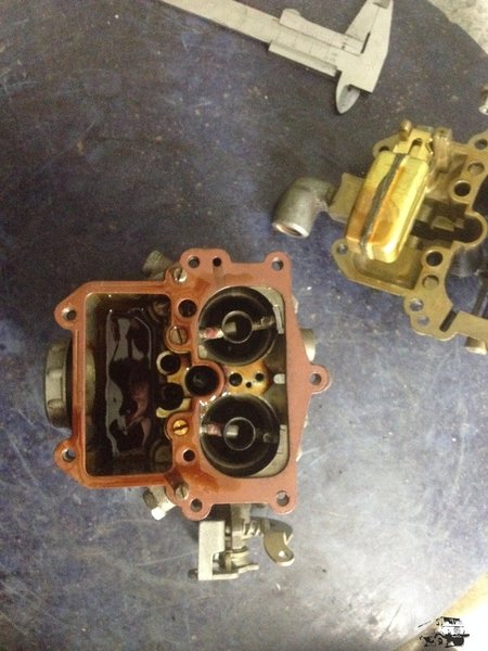

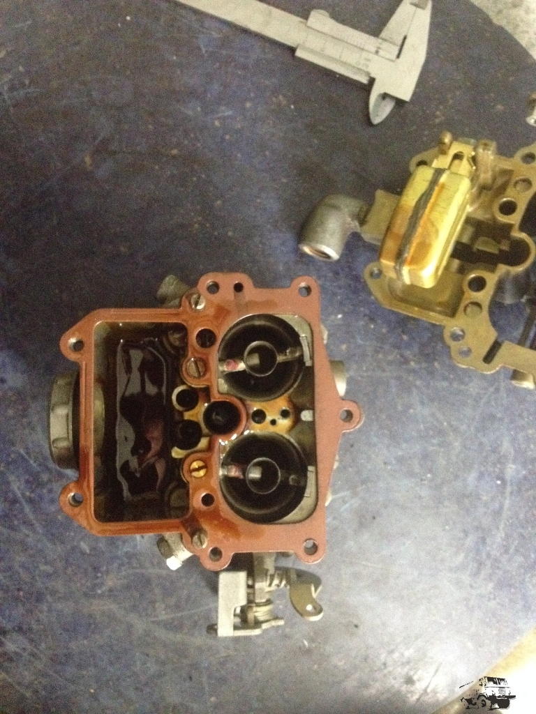

Двигатель практически собран. Клапана отрегулированы, сцепление установлено. Осталось переставить поддон. Подозреваю, что маслозаборник тоже переставлять. А так же маслянный щуп.
Карб открыл. Как я и подозревал, ускорительного насоса там нет. Маркировка карба к-126Ф. Жиклеры еще не смотрел. Думаю можно в него, при желании, переставить ускорительный насос и другие мелочи, которых там, возможно, еще не хватает. Но у Алекса на машине стоит абсолютно новый карб к-135, который по его словам прекрасно работает. Дербанить его и пересыпать в генераторный считаю кощунством. Просто переставлю его целиком.
В поплавковой камере масло. Или специально залили, или натекло с воздухана.
Да, и паук сел идеально. Без всяких манипуляций с отверстиями.

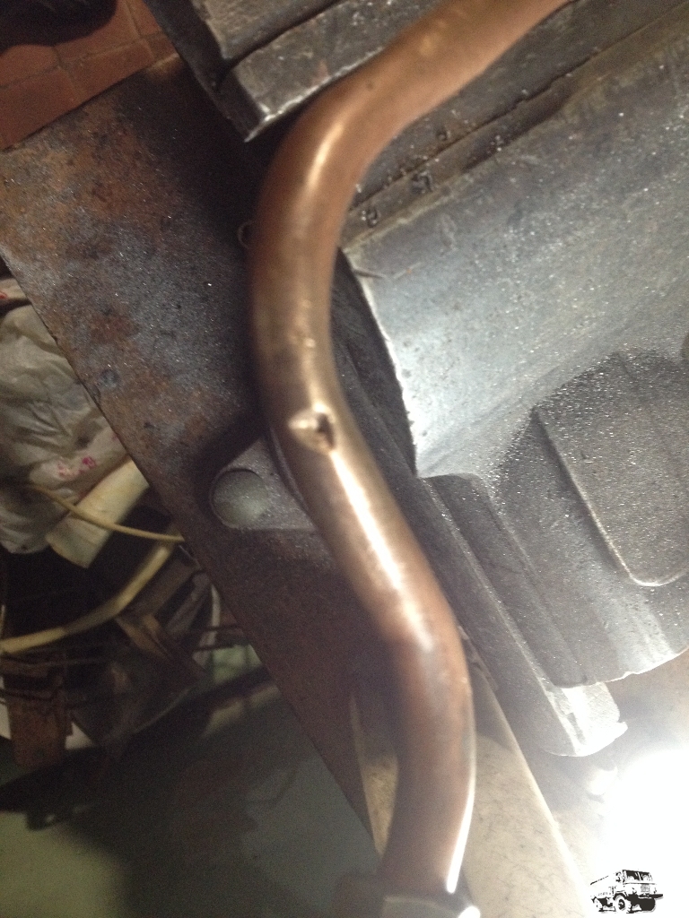

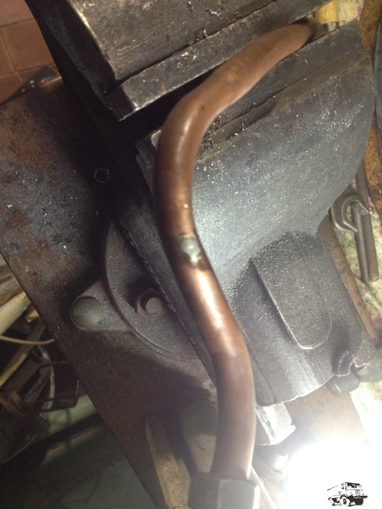

Дела пошли чуть помедленнее :x Нужно теперь ездить по магазинам в поисках то одной мелочевки, то другой. Прикрутил компрессор, начал подгонять трубки подвода/отвода масла. Увидел, что толстая (слив масла из компрессора) протерлась об шпильку крепления компрессора. Поэтому там, за генератором все в масле было. Проехал по магазинам, в поисках готовой. Не нашел. Разрезать и соединить шлангом - дикий колхоз. Да и вообще шланги - ерунда.
Запаял.
