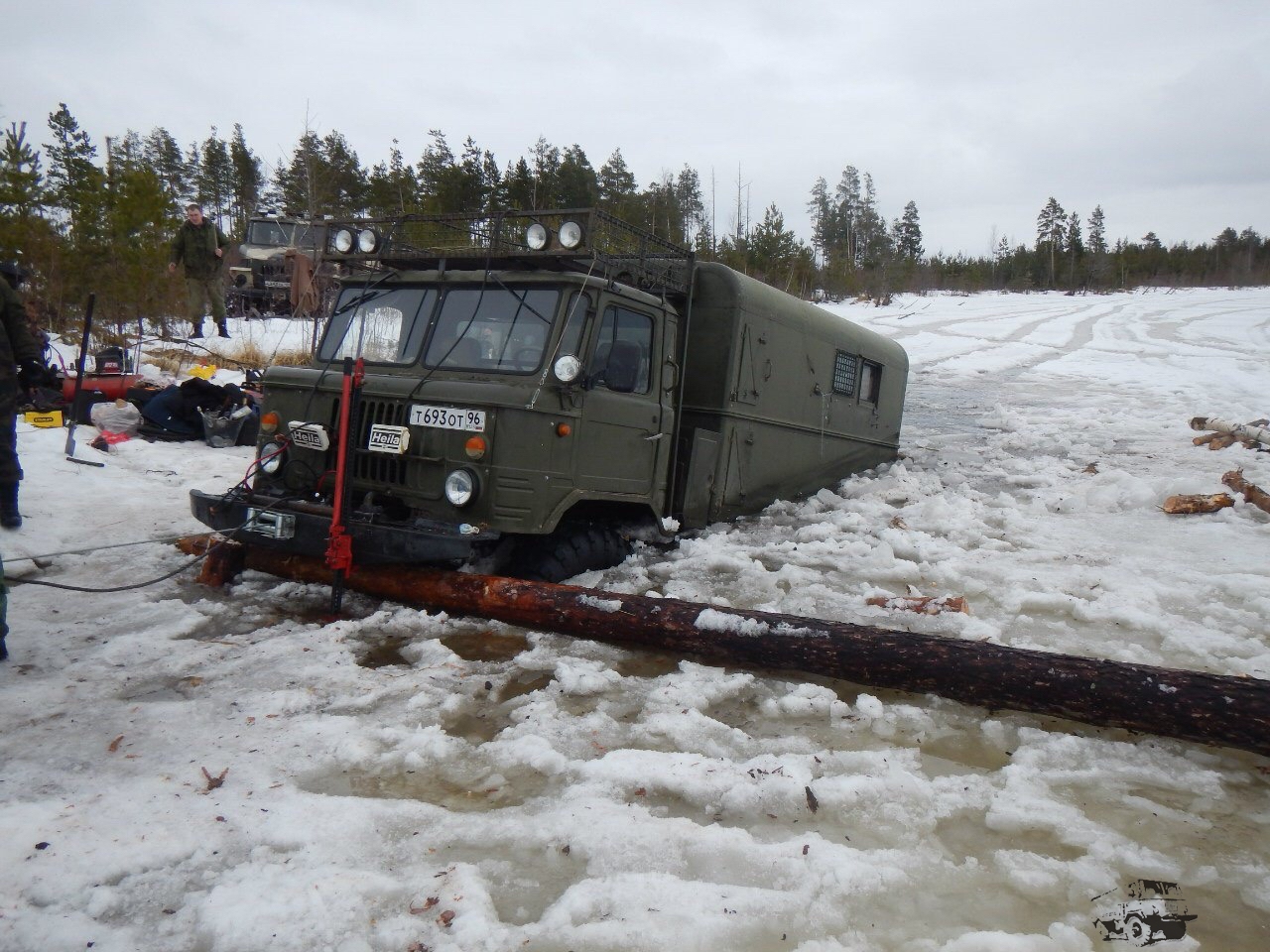

Много чего можно шишкой достать. Это только мои фотки...

DOTTORE писал(а):[post]344744[/post] Много чего можно шишкой достать.
Да это я в курсе... Но и объем работ соответствующий. Меня впечатлила вот эта эпопея: https://my.mail.ru/mail/ww-2/photo/51
P.S. Кстати, кое-какой опыт доставания лебедкой у меня тоже есть. На этом форуме вроде не хвастался (тут таким особо не удивишь), на другом хвастался: http://geodesist.ru/forum/threads/mashi ... ost-555161 :)

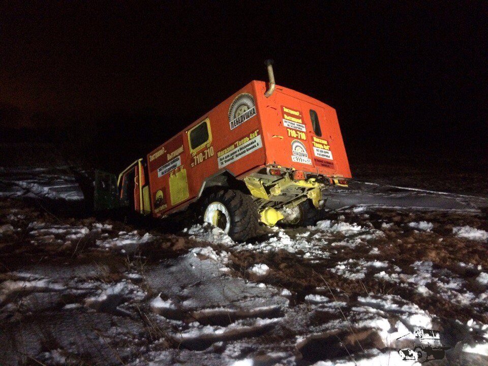

Ну мой опыт говорит, что рывком засевший грузовик ни за что не достать...
Уж сколько видосов камаз трёхосник тянет потянет и ни фига, приезжает шиша с лебедой и вуаля...

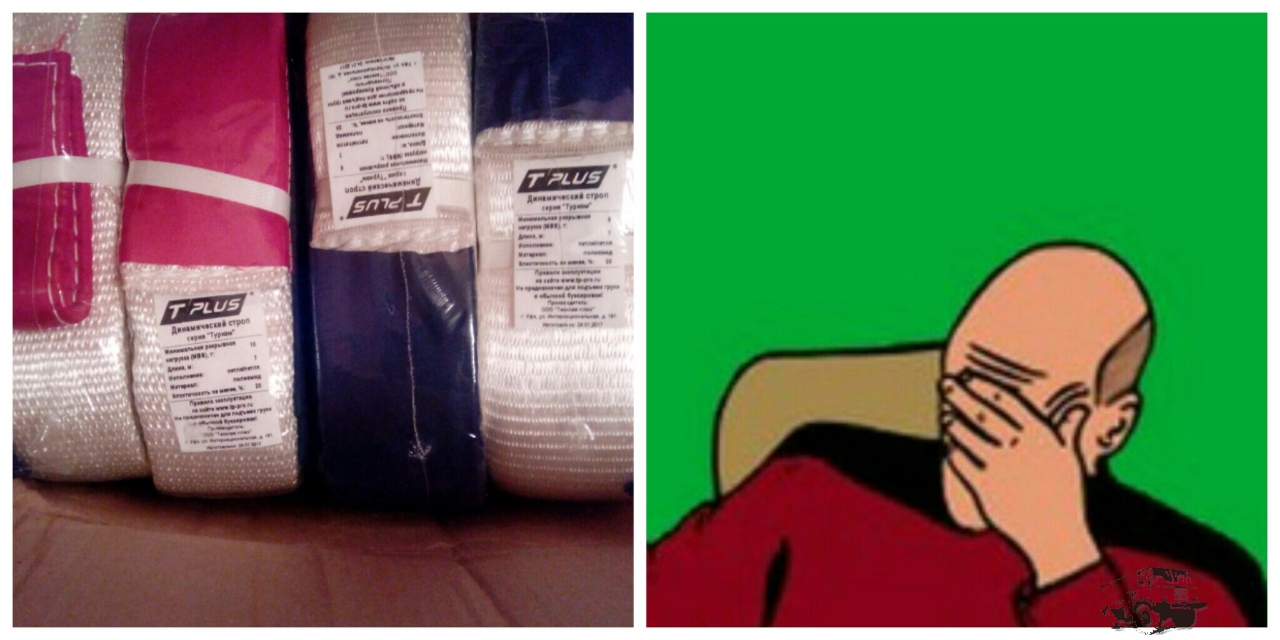

Вместо заказанной 24т стропы Такелаж Плюс прислал две на 8 и две на 10 т :?

Да это ж целых 36 тонн!

Shy писал(а):[post]344871[/post] Да это ж целых 36 тонн!
Хорошо хоть длина одна! :mrgreen:

и как они это объяснили?

Ну считай повезло :lol:

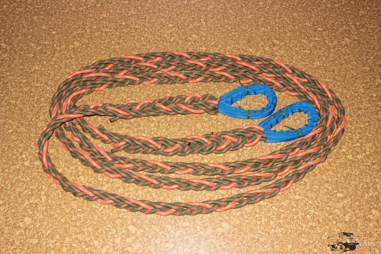

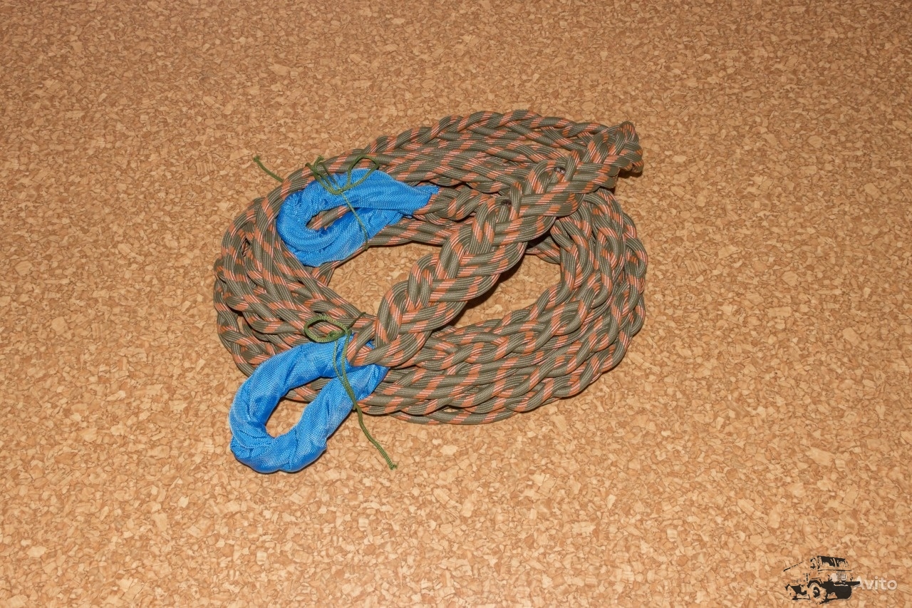

pavlo007 писал(а):[post]344268[/post] ообще может всем скинуться и купить всем колхозом бухту полиамидного каната тонн на 25-40 на разрыв, нарезать и заплести красиво?
видимо так и делает
Ебург -канат Молотова

andrei писал(а):[post]344909[/post] и как они это объяснили?
Сказали поменяют,завтра вышлю им обратно)

Dmitriy7171 писал(а):[post]344940[/post] Сказали поменяют,завтра вышлю им обратно)
А ты им в ответку таким-же метражом бельевую верёвку вышли)))

Petrov_kamensk писал(а):[post]344912[/post] pavlo007 писал(а):
Источник цитаты ообще может всем скинуться и купить всем колхозом бухту полиамидного каната тонн на 25-40 на разрыв, нарезать и заплести красиво?
видимо так и делает
Не советую покупать,так как ребята сами не понимают, что делают. Они честно пишут, что канат ПОЛИПРОПИЛЕНОВЫЙ. Относительное удлинение при разрыве одинаковое, но деформационный график другой. Удлинение резко возрастает при приложении нагрузки, а у полиамида эта зависимость более плавная, к тому же хуже релаксирует, т. е. для использования в качестве именно динамической стропы мало подходит. Кроме того у полипропилена низкая морозостойкость и быстро происходит старение полимера, т.к. стоек к ультрафиолету, низкая устойчивость к истиранию. Хорош только если его в землю закапывать, потому и применяют для геотекстиля фильерного способа производства.
Из полипропилена обычно делают что то одноразовое из разряда попользоваться и выбросить ибо дешев по сравнению с остальными химволокнами.
В общем не советую.

Хотя, по-моему, ни то ни другое видео ничего не доказывает и не опровергает. Наука же говорит, что полиамид в данном случае лучше, чем полипропилен, и нет оснований не доверять :D Однако интересно вот что: тот трос сплетен из четырех веревок. А если взять четыре полиамидных каната, скажем, ⌀22 или ⌀26 (ориентируясь примерно по суммарному весу - на ⌀48) - сколько проиграет в характеристиках самодельный составной канат против условного "цельного" с равным сечением (хотя тот, очевидно, тоже свит из отдельных прядей, но по-другому), если правильно (как?) свить-заплести? А четыре каната - это оптимальное число? А если, например, их будет три или пять? Наверняка же полиамидные канаты меньших диаметров реальнее приобрести в количестве, меньшем бухты, либо собрать "колхоз" на бухту. А еще вопрос из той же серии: что будет, если сцепить параллельно, например, две двадцатидвухтонных стропы Tplus? Подозреваю, что стропы параллельно будут хуже работать, чем переплетенные тросы.
Не знаю, кто будет докладчиком - начальником канатного цеха :) Но вопросы, по-моему, актуальные.
