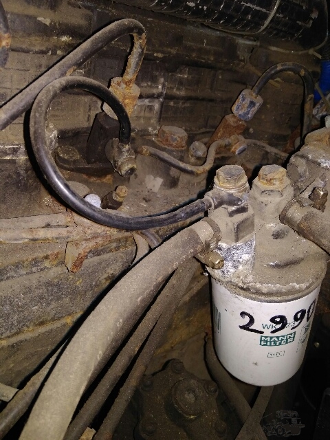

Один вход, один выход. А обратку куда и как пристраивать?

На твоём фильтре тоже один вход и один выход,обратка эдентично цепляется.

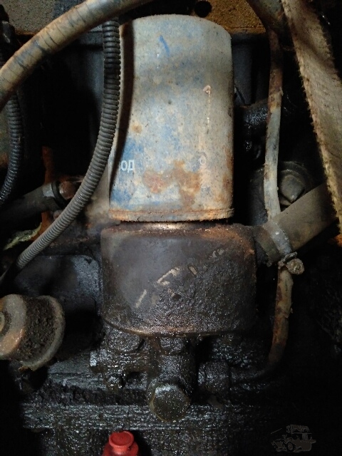

Места утечек масла оказалось два:
это основное

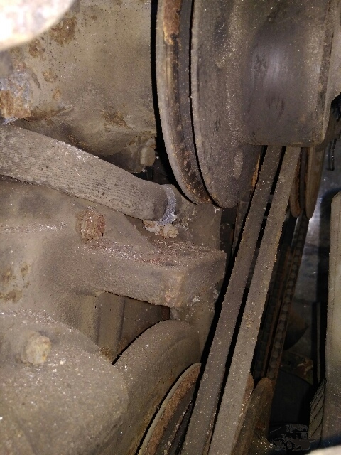

а это под сильным подозрением.
На основной утечке очень легко пошел отворачиваться переходник в вакуумный насос, там стремно выглядела алюминиевое кольцо. Пока к замене все кольца и будем посмотреть.
Вторая утечка - к замене шланги (уже купил силиконовые), замена хомутов на усиленные, замена медных колец.

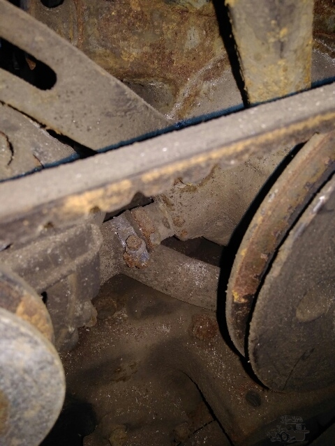

Посмотрел на пол кабины в открывшемся пространстве и стало грустно - очень много ржавчины, некоторые участки - насквозь. Например у поперечного усилителя пола кабины. Как-то я не силен в кузовном ремонте и сварочный газ в баллоне кончается... В общем, беру паузу - опять надо на работу сходить, четыре ночных смены. После смены, глядишь, маленькую заварят и покрасят - будет на чем по запчастям ездить.

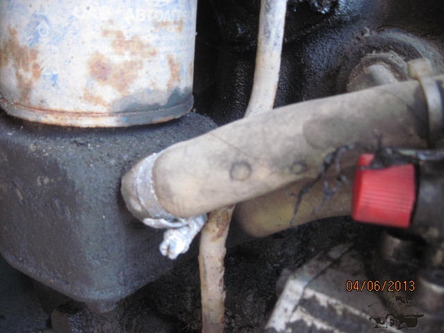

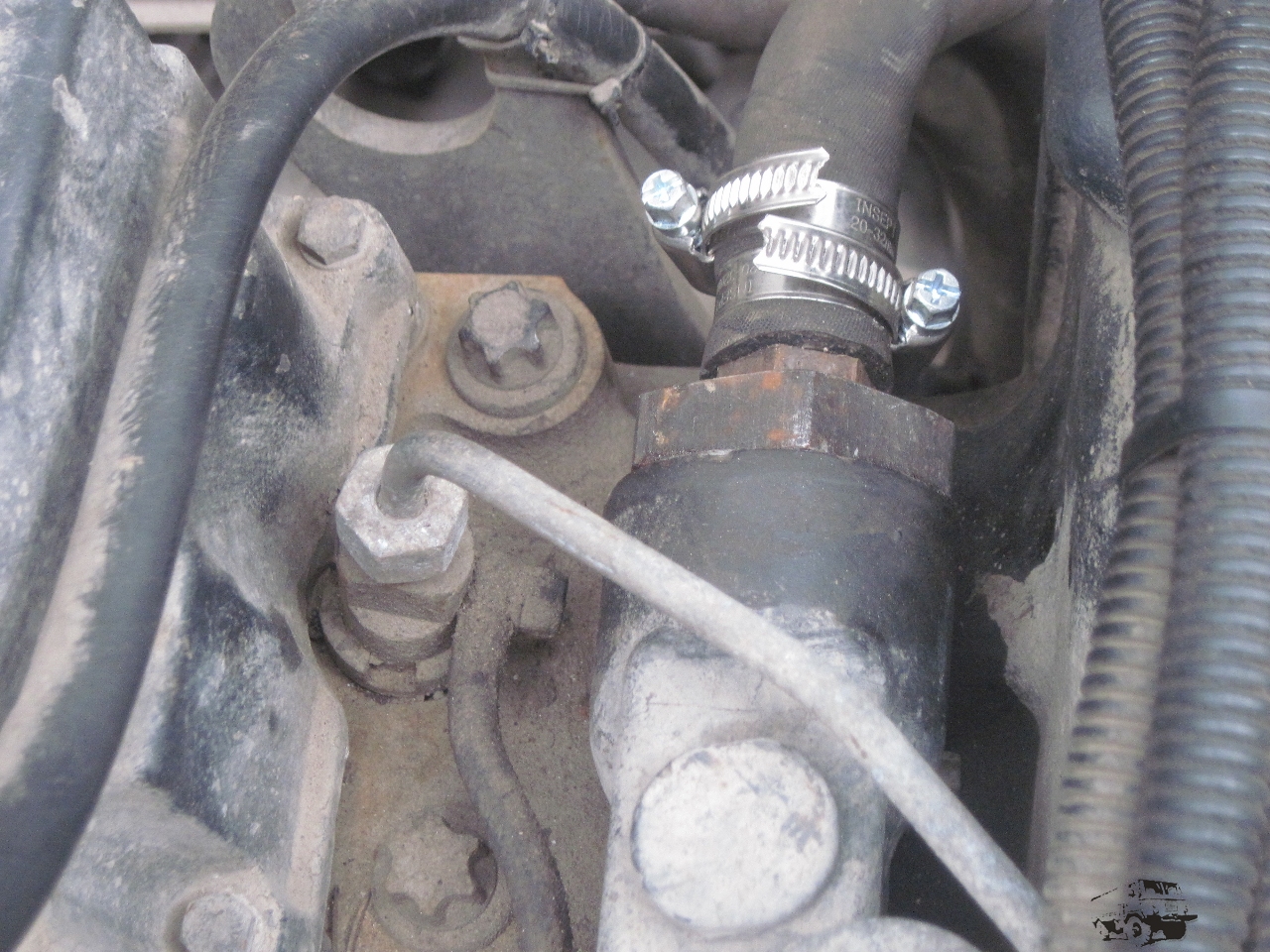

На шланги масляного радиатора надо поставить два хомута,примерно по такому принципу
или вообще масляный радиатор выкинуть и поставить теплообменник,тем более корпус масляного фильтра похоже как раз под теплообменник.

kolinz писал(а):[post]356774[/post] масляный радиатор выкинуть и поставить теплообменник,тем более корпус масляного фильтра похоже как раз под теплообменник.
Там тогда помпу надо ставить от Д245, который евро-3, со входом от теплообменника. Хорошее дело, но я пока еще к нему не готов.

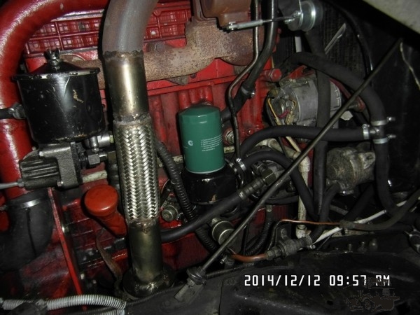

Корпус фильтра под теплообменник,по тому и фильтр к верх ногами.
Видно плохо,но общую картину понять можно.

Обратка на фильтре е2.
