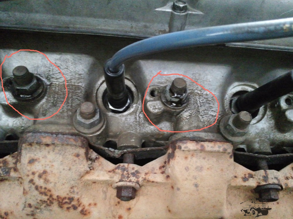

Вопрос:
На фото, на гайках капли тосола (не масла!, сладенький такой), что за недуг?
Как лечить? И надо ли лечить?

Вопрос:

Интересно про тосол под шпилькой, откуда он там ? Я когда свой разбирал, тоже было, как начал гайки отпускать...

Это эффект так называемых мокрых шпилек.Тосол по шпильке поднимается сквозь прокладку потом через отверстие под шпильку в головке наружу.Лечится очень просто.Откручиваешь по одной гайки,снимаешь шайбу,чистишь чем-то острым щель между шпилькой и отверстием в головки.Закладываешь хороший температурный герметик и собираешь в обратном порядке.
ЗМЗ 41. Хелп!
9037248076 писал(а):[post]330902[/post] Это эффект так называемых мокрых шпилек.Тосол по шпильке поднимается сквозь прокладку потом через отверстие под шпильку в головке наружу.Лечится очень просто.Откручиваешь по одной гайки,снимаешь шайбу,чистишь чем-то острым щель между шпилькой и отверстием в головки.Закладываешь хороший температурный герметик и собираешь в обратном порядке.
То есть ничего страшного в этом нету....Понятно, спасибо.
