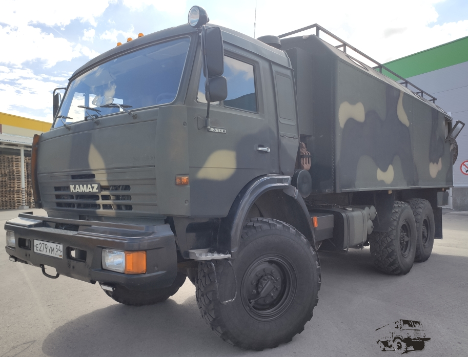

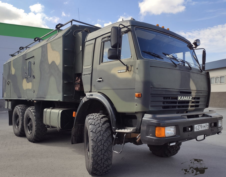

Всем, здравствуйте! Давно не заходил в свою тему, много прошло времени, хочу восстановить хронологию. Газик был продан в Кызыл, потом ушел в Иркутск, сейчас живет там. После продажи попался хороший Камаз-43118, почти готовый автодом, по ПТС лаборатория.

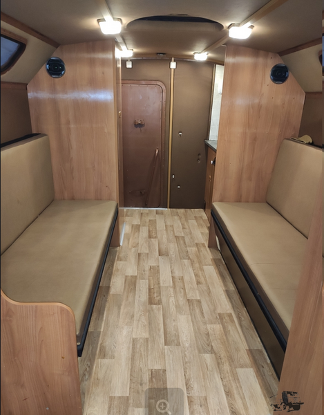

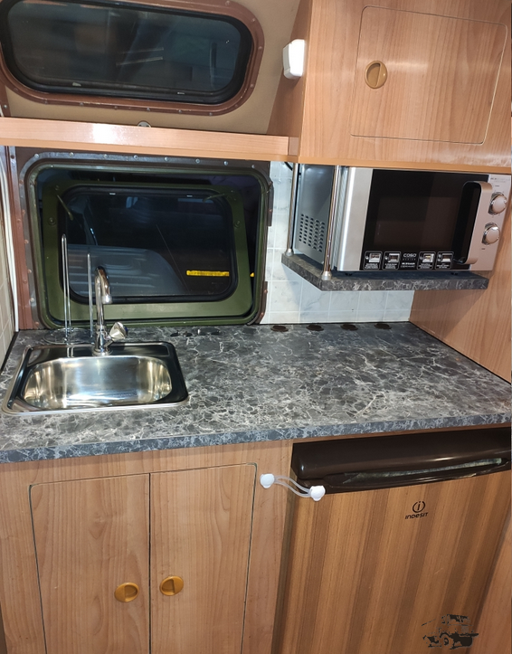

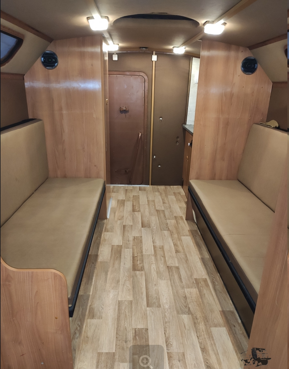

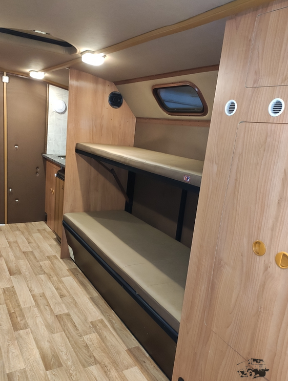

Сообщение Владимир54 »

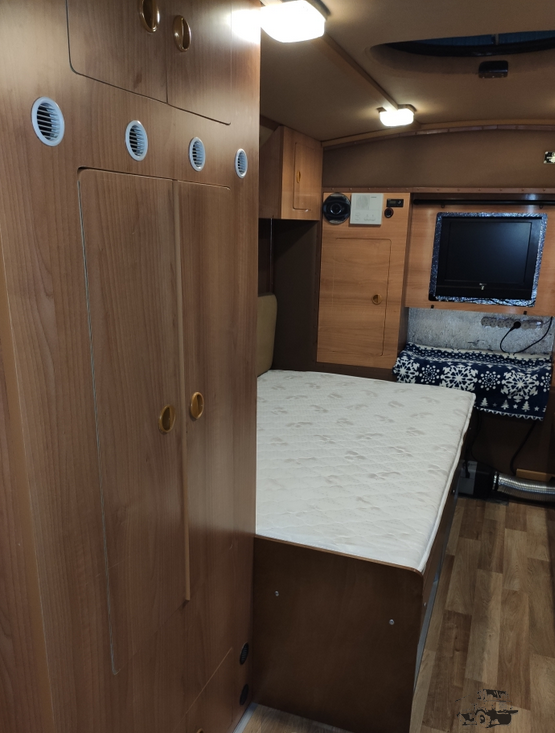

Вот внутреннее убранство кунга, был хороший автодом, но не прижился...

Сообщения: 4380
Поблагодарили: 40 раз
Мой 3308
Ну как я и говорю это огненный Камаз - мечта многих любителей отдыха Его продал в угоду того ,что на автарке ?
