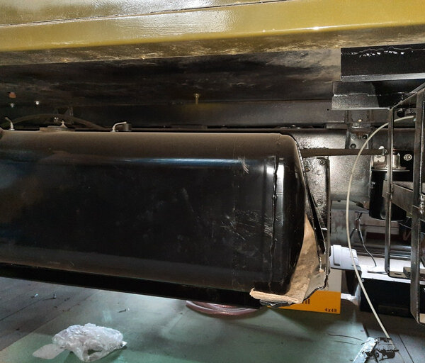

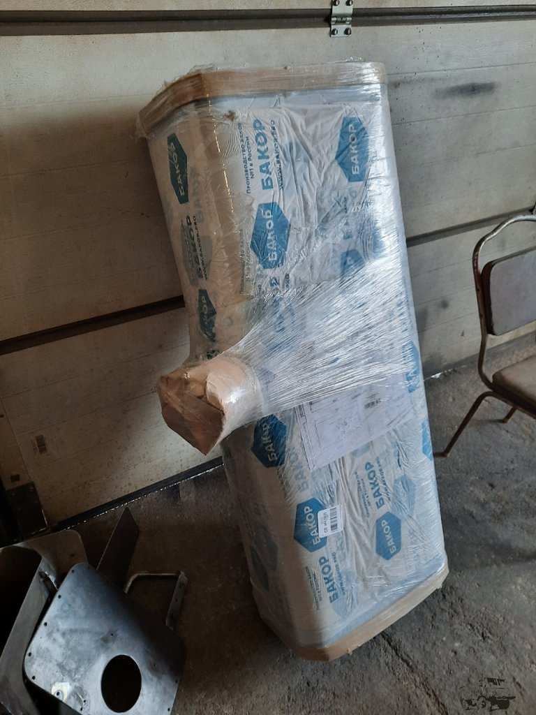

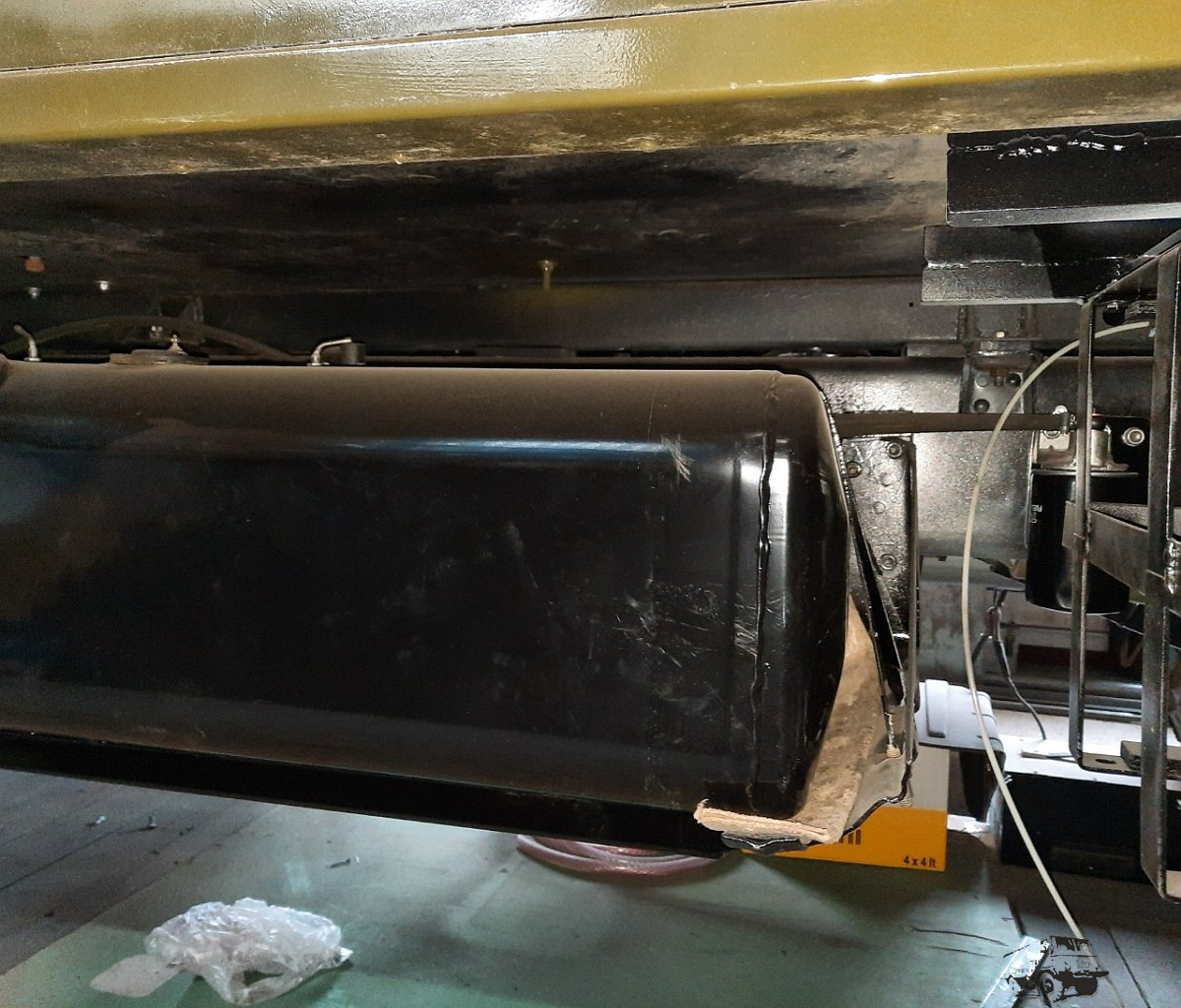

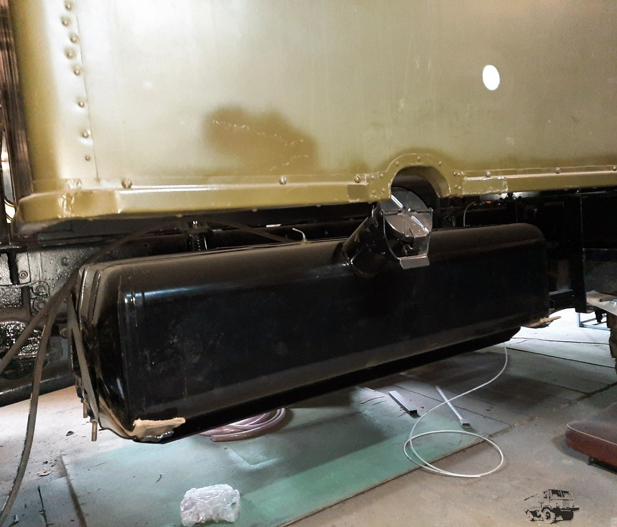

Приехал заказной бак от компании Бакор. 160лтр. Раньше ставили всякие камазовские на 250лтр и подобные, но они большие, и соотв. страдает проходимость. Данный бак сделан ролностью по размерам родного бака 66, только с передней стороны добавлено 400мм.

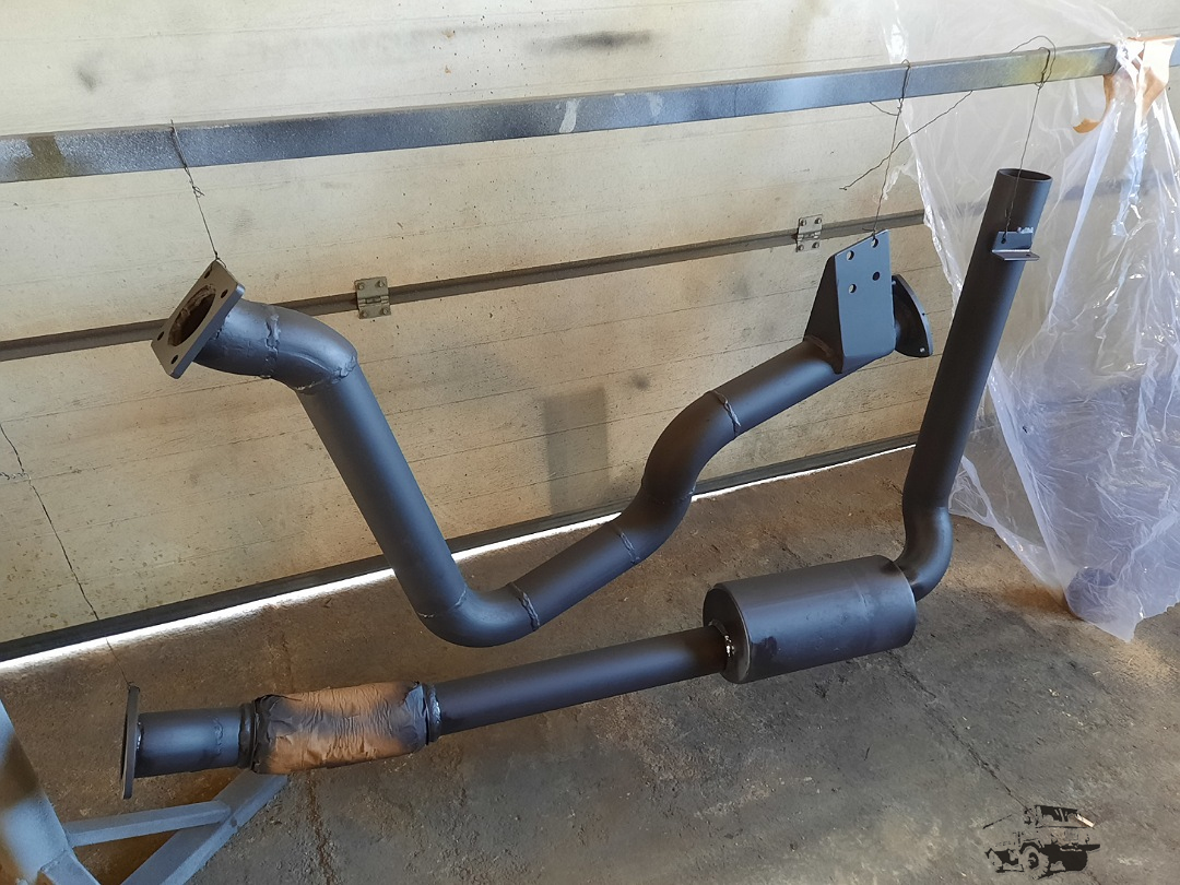

Выпускной тракт на этом авто решили сварить сами полностью. Пусть в ущерб легкости, зато послужит долго. Надоело жестянку заводскую переваривать, которая сгнивает в дыры за пару лет.

Юра можешь кинешь данные по баку на форум, думаю не только меня заинтересуют
марка. модель, Фирменный номер (код) изготовителя
как заказывал
Цена , итд итп
а то у меня баки ржавые надоели....
как заказывал
Цена , итд итп

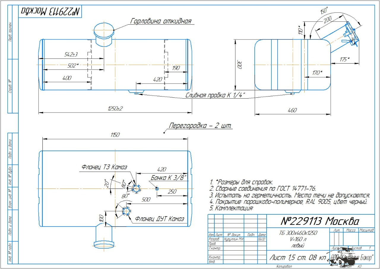

Да, сделаю, у меня даже чертеж есть где-то.

Стоимость изготовления была в марте 11550руб.
Фирма bakor.pro
Фирма bakor.pro

[ref]Пархат[/ref], Бакор плохие баки делает,внутрь не заглядывал,но не исключаю,что железо голое,по наруже гниют очень сильно,покраска плохая.Если хочешь заменить баки из-за ржавчины и штатного об,ёма хватает,то сейчас полно в продаже снятых новых баков с маленькой горловиной,там даже заборник дизельный.

Качество по покраске не советское, это да. Внутри не окрашен. Окрашенныых я вообще последнее время не встречал магазинных. По толщине металла 1.5мм, родной, если я правильно помню 1мм. Если нужен родной объём, то лучше всего советский бак 66. Обратку там не проблема сделать.

Заводские баки внутри луженые,с наружи,не исключаю,то же.Конкретно эта модификация Бакор начинает гнить по швам боковых заглушек.

Посмотрим, сколько продержится. Машина на обслуживании будет. Следущий из алюминия закажем)

kolinz писал(а):[post]418850[/post] Бакор плохие баки делает
Есть рекомендация по производителям с более высоим качеством изготовления?

Не заморачивался баками на заказ,всегда подбирал из готовых,наших или иностранных.Хорошего качества баки маз,но плоский бак у них только на 120 литров от 4370 и лыжи на него нижние,что не совсем подходит для вездехода.

При техзадании от заказчика "бак один, слева, не ниже родного, объем от 150лтр" я подобрать не смог.

Довольно не однозначное техзадание.Если бы не было жёсткого ограничения в низ,можно было померять бак от Ман тгл.Кстати,бак с права,куда удобней в эксплуатации.

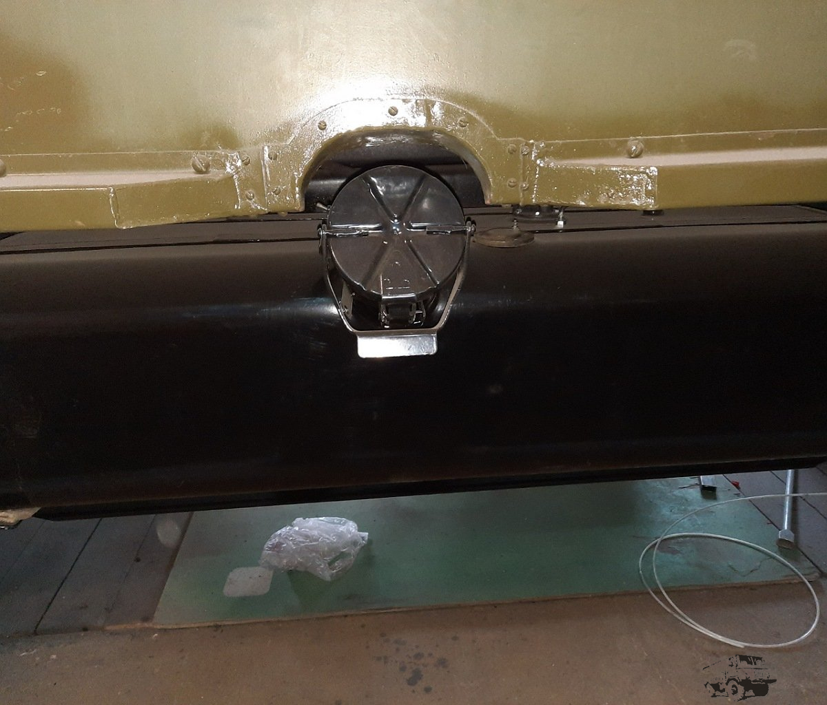

У меня бакоровский без малого три года как поставлен. Случайно при покупке его предложили. Крепкий, гладкий, то бишь нет всех этих рёбер и штамповки где грязь собирается. Краска до сих пор держится и насколько понял внутри тоже чем-то был окрашен. Очень понравился если сравнивать с обычным, ни разу не пожалел что переплатил.

Освинцованные.kolinz писал(а):[post]418854[/post] баки внутри луженые
- tuk
- Сообщения: 2901
- Благодарил (а): 3 раза
- Поблагодарили: 95 раз
Автомастерская КОМАНДОР г. Смоленск
nikolajivanych писал(а):[post]418883[/post] свинцованные.
Были раньше, сейчас луженые.
