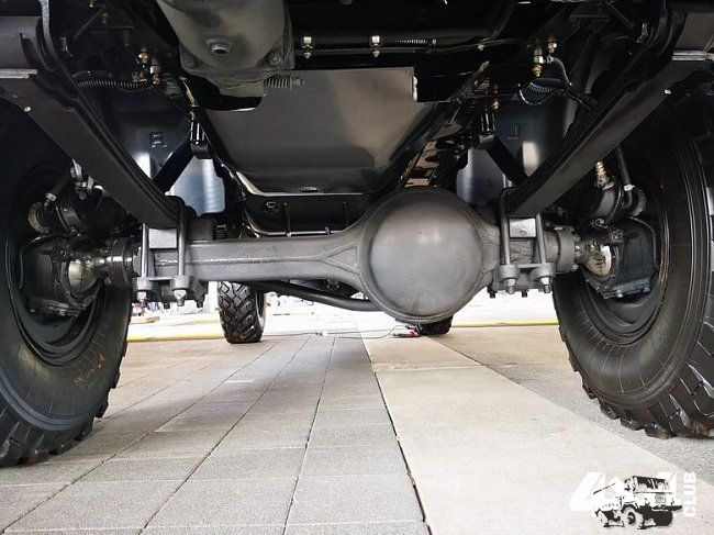

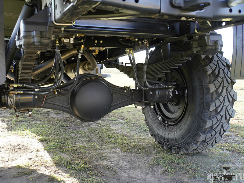

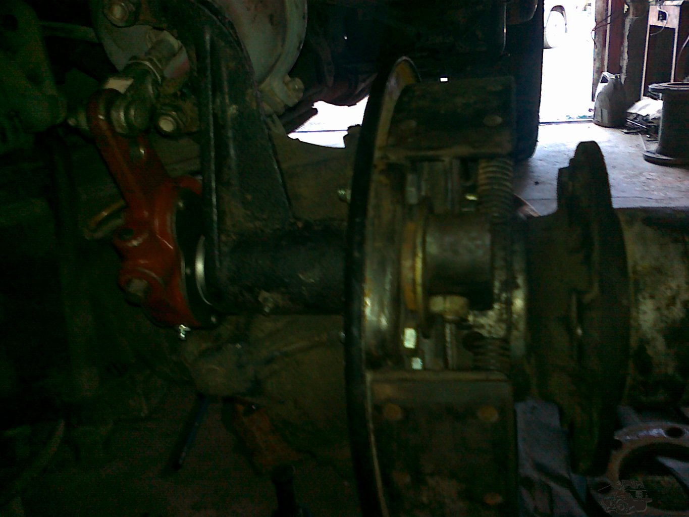

фото пойдёт? на первых двух садко некст на третьем 66 на четвёртом мерс с 66 мостами задний мост

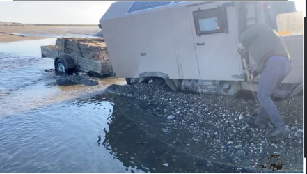

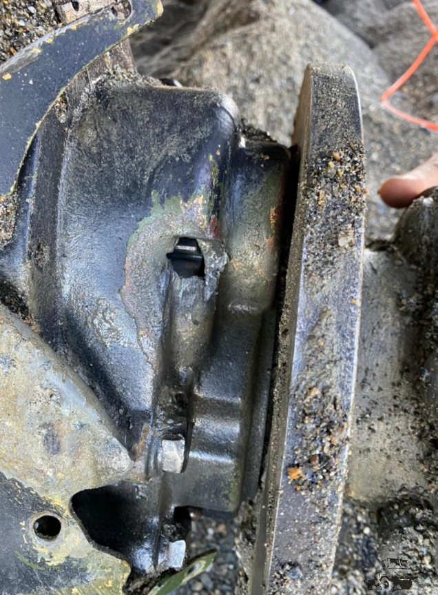

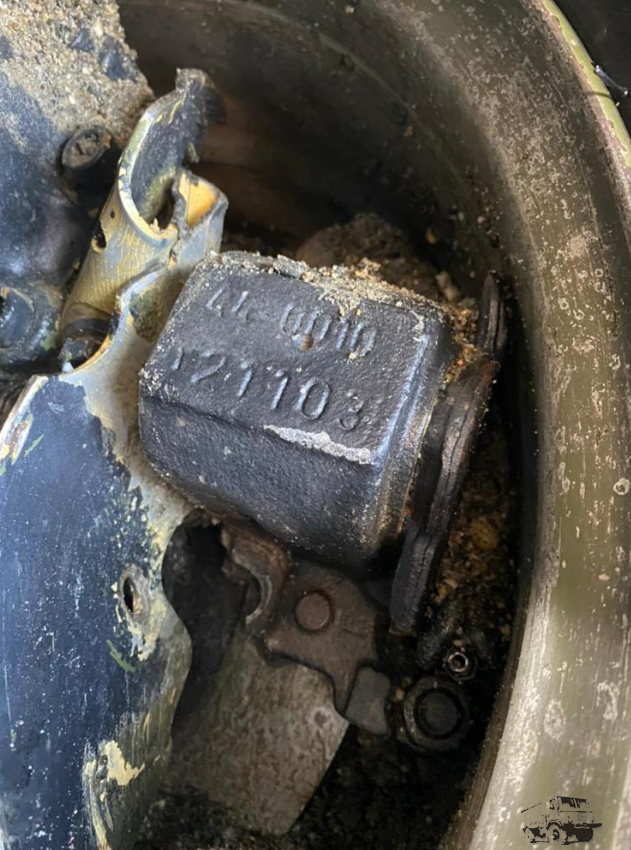

непонятно вообще для какого бездора :lol: придумали такую схему тормозов,вернее установку камер и шлангов по такой схеме,для города норм,но не в лес.

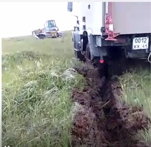

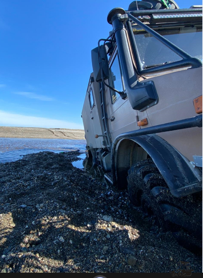

у нас унимог,вроде всё,и едет,и тянет,но вот подсел :D ,вроде буксовал буксовал,калька забилась во все бортовые,вообщем оторвался шланг ручника,воздух вышел,ручник -заклинил зад колеса,ну никто не понял,все пониженые ,дергался дергался,никак...
вообщем вытащили волоком два урала,чел трогаться ,но увы,уже бортовая лопнула,и мелкий песок с камешками творит чудеса,...результат :shock: ,печалька,ну и отдаленость заказов,еще печальнее...
если садко делать для леса,с такими тормозами ,то опять надо брать турбинку сварку,напильник :lol: ,и переделывать под свои условия.
зы. кто там думает что элетро лебедка тащит грузовика :) ,легко и не напрягаясь,...на этом стоит электро лебедка варн 18 тый,зацепившись за урал,эл.мотор приказал долго жить :lol: .
ща перематывают электрики.
после того как лебедка ушла в мир иной,один урал не смог вытащить ,пришлось вызывать второго :lol:

Яркое подтверждение Великой русской пословицы:"С дуру можно и стеклянный х...й сломать". Не существует колёсной техники, предназначенной для утапливания по раму. В таких ситуациях ломается всё что угодно. Техническое варварство.
P.S. Это же хватило ума с нераспущенными энергачами в воду лезть :shock:

[ref]ВладимирОдесса[/ref], просто никто не мог подумать,что когда будет авто на ручнике,мотор просто порвет :lol: бортовую,и провернет ее вокруг оси.
и когда начинается прилив,в океане,и ручеёк начинает превращаться в реку :D ,некогда рассуждать,и что то там отключать :wink: ...надо капать :lol:

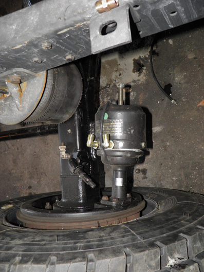

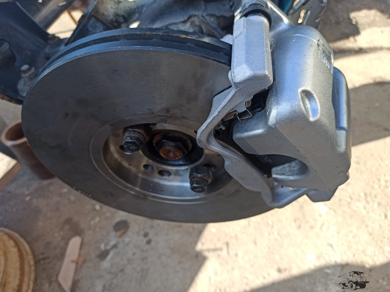

Я ручник сделал дисковый на РК. Диск вентилируемый 288х25, суппорт задний от Фольксвагена, хочешь гидравлику, хочешь трос ставь, а можно и запараллелить на всякий случай. Можно и энергоаккумулятор в раму спрятать.

ВладимирОдесса писал(а):[post]423835[/post] Я ручник сделал дисковый на РК.
А смысл , дисковый конечно хорошо но гидравлика имеет тенденцию течь, а тросом так и родной неплохо держит

Всё таки в горах эффективности родного, как на мой взгляд, не совсем достаточно. Регулярно вижу как волочат за собой брёвна :D - не доверяют родному ручнику
О! Подобные мысли меня давно посещают. Фото, чертежи, прочие подробности очень интересуют.

Чертежей нет. По месту опорную пластину подгонял. Фото завтра сделаю

Сообщение ВладимирОдесса »
Вот фото. Переходная пластина толщиной 5 мм.
