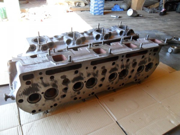

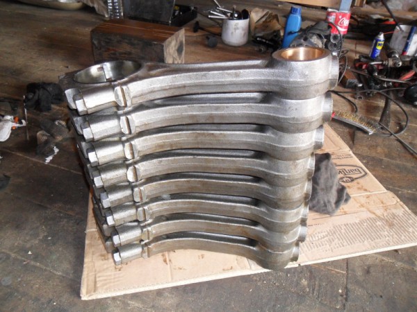

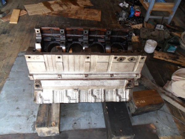

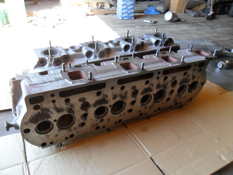

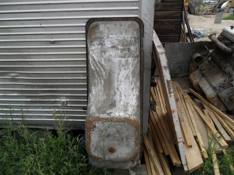

Фотки ремонта двигателя
Урал 375
Western
Сообщения: 88
Зарегистрирован: 09 авг 2013, 12:29
Откуда: Якутия.
Вторая жизнь Урала

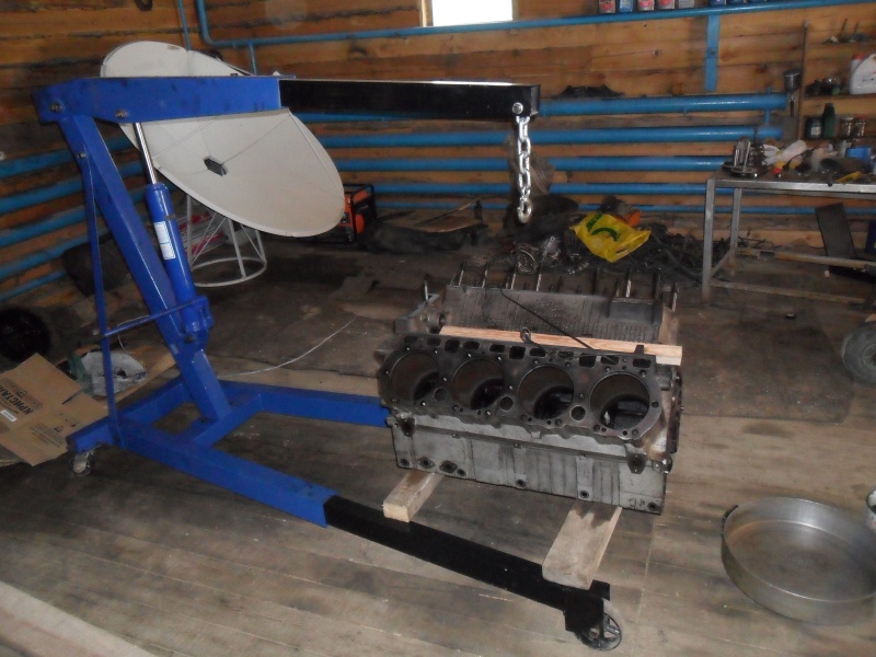

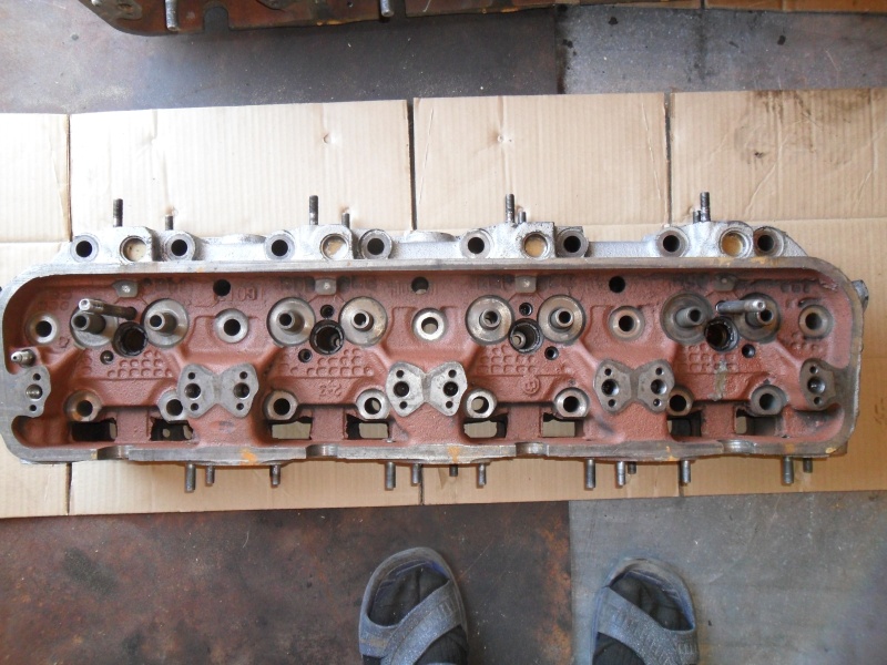

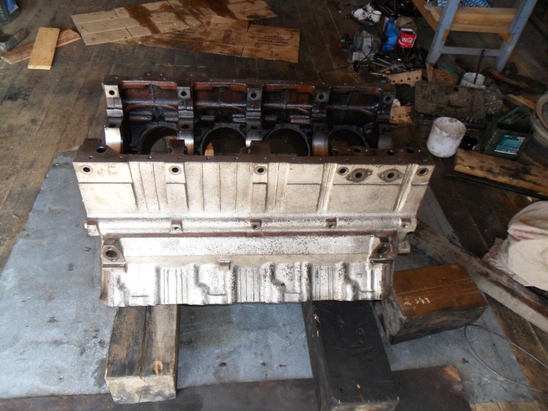

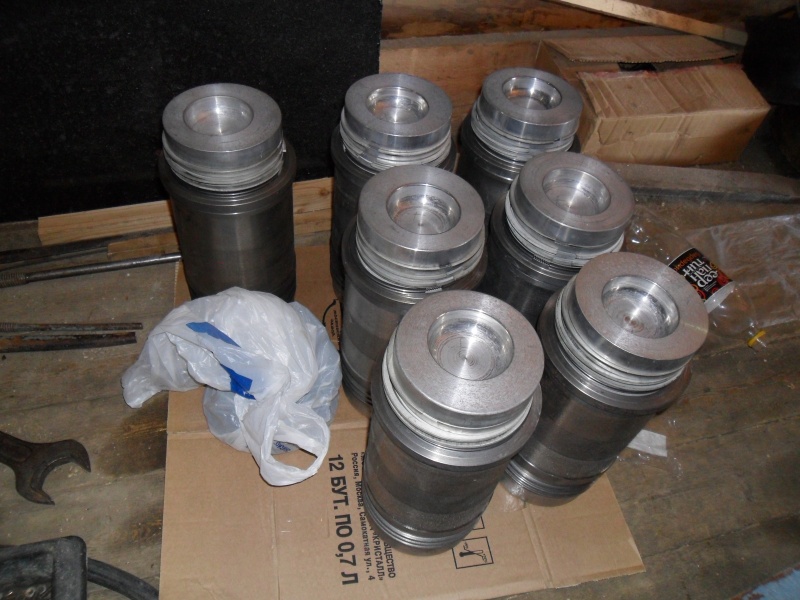

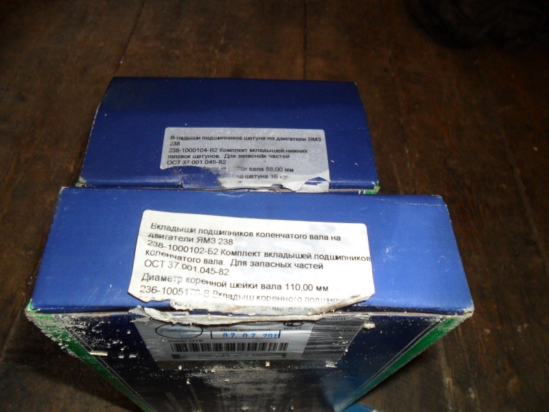

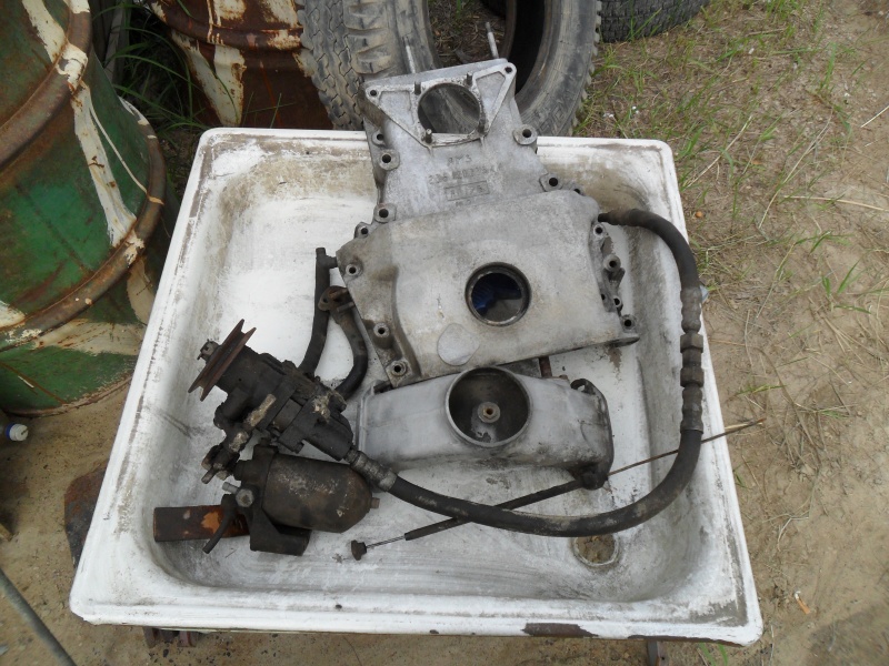

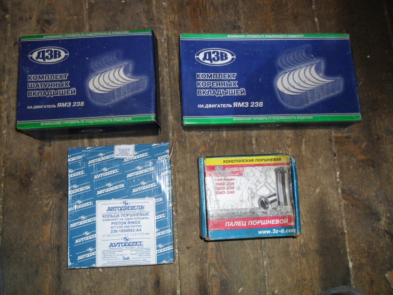

Сообщение Western »

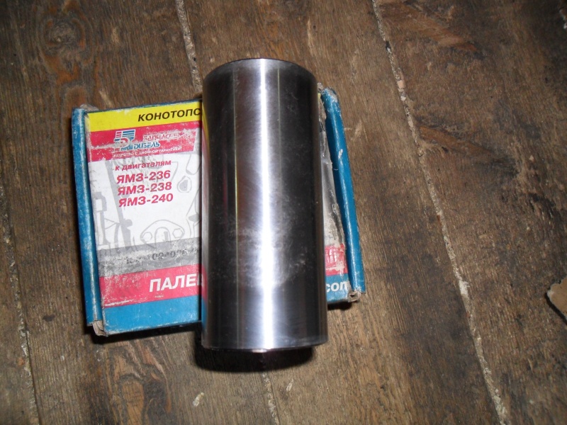

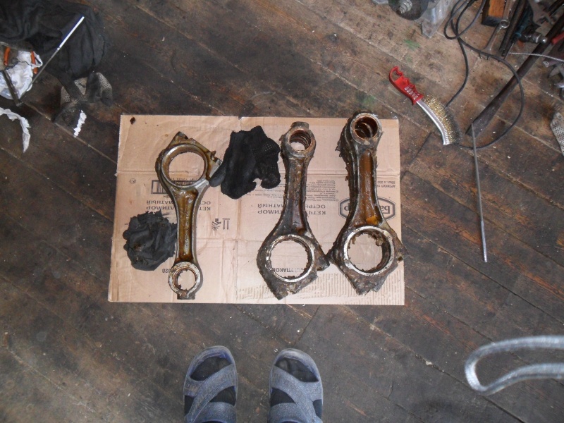

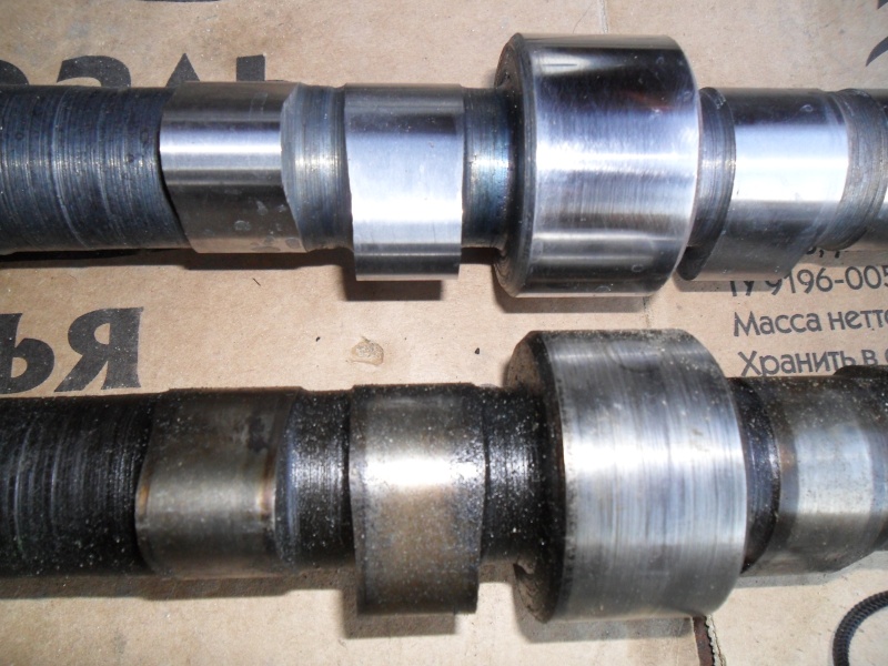

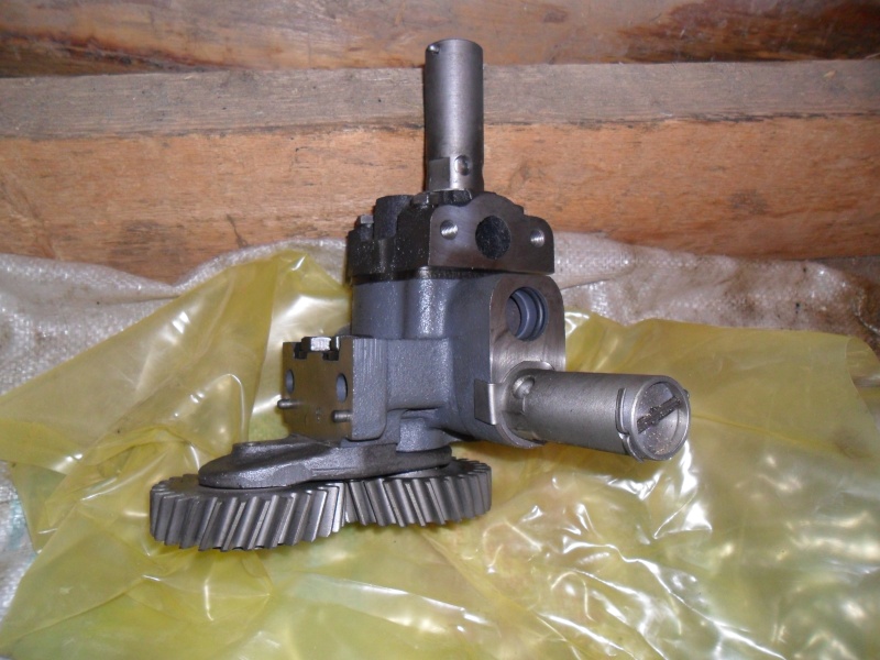

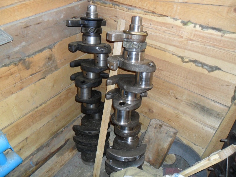

Еще
Урал 375

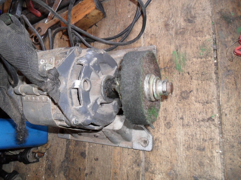

Вторая жизнь Урала

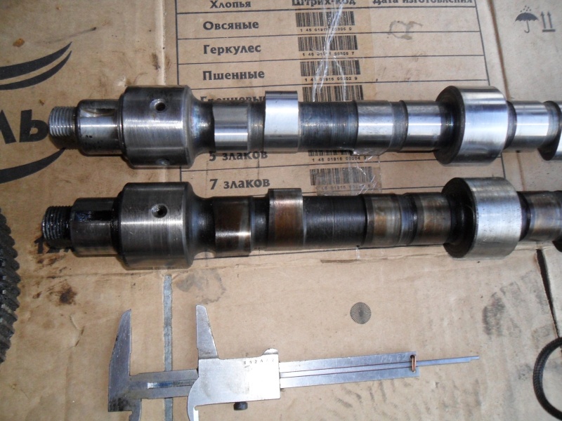

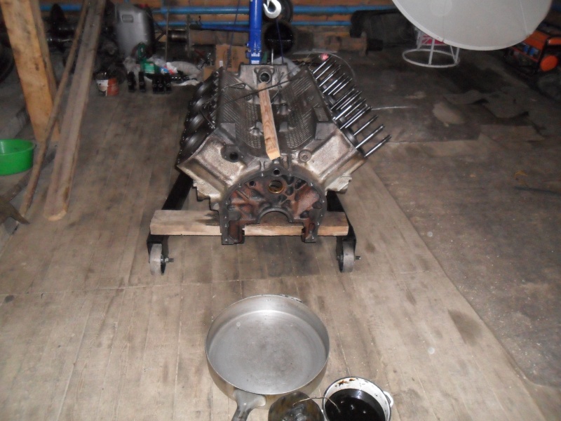

Сообщение Western »
Вал и пальцы полировал пастой ГОИ с литолом
Урал 375
