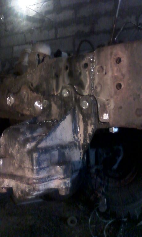

это подресорник нового образца газ 53/3307. фото было чуточку выше.
Заводило
Сообщения: 1749
Re: Мой ДРУГ-"Егорка" ГАЗ 371310 Егерь.
Сообщение Заводило »
Prey2006 писал(а):это подресорник нового образца газ 53/3307. фото было чуточку выше.
Попробую на задний мост такие поставить, потом отпишусь.

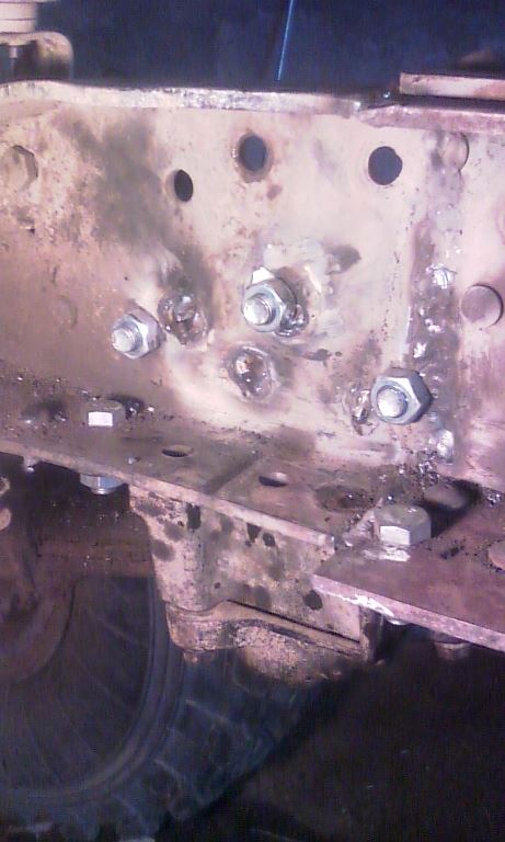

Закончил с переводом на рессоры г66, приварил удлинители для лебёдки и бампера г66.
Заводило
Сообщения: 1749
лишние отверстия заварил

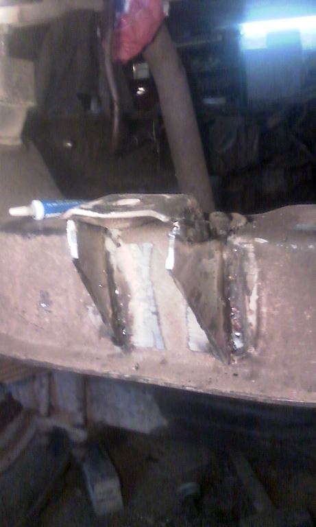

Долба%%ы на заводе поставили радиатор, интеркуллер и радиатор масляный на один кронштейн, в то время как у г66 два кронштейна. Мой кронштейн уже варен"переварен сто раз, вот и решил я его усилить.

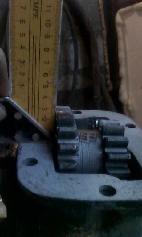

Фото КОМа и расстояние от шестерни до привалочной плоскости

Поставил ДВС, рессоры просели на 2см всего, очень долго подгонял задние крепления двс т.к. изза вставок в раму, крепления подушек сместились внутрь рамы на 2см. Ещё выяснилось что нужно подрезать вставки по всей верхней кромке на 1см, т.к. иначе там растояние до кронштейнов двс всего 3-4мм, думаю при работе двс будет вибрация дополнительная. Завтра буду вкорячивать лебеду, колокол- это одна БОЛЬШАЯ проблема!
ototich
Сообщения: 1247
Сообщение ototich »
Какая прблема?

Заводило писал(а):Долба%%ы на заводе поставили радиатор, интеркуллер и радиатор масляный на один кронштейн, в то время как у г66 два кронштейна. Мой кронштейн уже варен"переварен сто раз, вот и решил я его усилить.
У меня кроме всего ещё и облицовка своей массой давила на него же, так как опорный кронштейн с неё спилен а траверса на раме удалена - чтобы лебёдку глубже утопить. И ничего, выдерживало.

ototich писал(а):Какая прблема?
Мешает установке кардана. Там же проходит выхловная труба, её тоже надо хирургическим путём подгонять.

Вообщем встала стройка, пока мне не понятно от чего там должен быть кардан, т.к. родные газоновские карданы не подходят к КОМу. Завтра в магаз искать чтонибудь подобное. Общая длина кардана будет 1,4м. Также на подходят шишиговские траверсы с лебеды, очень высоко она встаёт, и кардан упирается в траверсу двс переднюю, буду делать из 75-го уголка. Вообщем чем дальше тем хуже и хуже, очень понимаю теперь Странника. :lol:

Карданы к КОМу должны подходить Зиловские..

Можно УАЗовский фланец с моста на КОМ попробовать поставить.Должен подойти.Подогнать по длине только.По шлицам подходит.Я на лебедку от131 ставил.А кардан родной от 131 только с разборок искать.Ни от чего не подходит,там крестовины свои.Или переходной фланец точить.

мне кажется проще фланец на уазовский поменять, меньше проблем и с карданами и с крестовинами, но здесь не стоит упускать, что дешевле и проще найти, хотелось бы по кроншейну сказать: его бы не приварить, а на клепки или болты посадить было бы гораздо надежнее, все таки радиатор двигается, рано или поздно сварочный шов даст о себе знать, не знаю как на Егере, а на шишке нормально раму крутит.
Сообщения: 2434
Так радиатор то будешь прикручивать через резиновые подушки а не на голый металл.
Вот он и дает тебе допустимый свободный ход.

т.е. просто купить флянец моста уаз и его вместо зиловского воткнуть? А кардан тогда можно уазовский поставить?
Радиатор планирую перевести на два кронштейна как на г66. Под морду надо будет траверсу делать над лебедой.

Prey2006 писал(а): не знаю как на Егере, а на шишке нормально раму крутит.
Рама газ 66 и садко одинаковые. Только траверса передняя под двс разные и чашки передних рессор. В остальном даже отверстия тех. совпадают. Толщина металла тоже одинаковая. Крутит раму садко точно также как и на шишиге.
