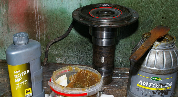

AlexanderN писал(а):[post]358407[/post] Колечко сжимается . В блоке прорези есть
Наверное не так выразился - с картинкой спрошу. Пока остановился вот на этом мест - как вынуть весь блок сальников из этой полости (отмечено красным) не знаю. По чертежу там тонкое черное кольцо, но как крепиться не понял.
+7 (967) 148 98 8 два

Это кольцо садится очень плотно в цапфу.вынимал его с помощью монтажки,подсунутой под это кольцо,немного постукивая по оной.

Сверху ставишь крепкую узкую железку, в железку упираешься съемником и спокойно вытаскиваешь кольцо. Стучать не надо- я так сломал один блок.

Ага, значит я правильно сделал. Буду выпрессовывать, спасибо!

SergeyK писал(а):[post]358414[/post] AlexanderN писал(а):
Источник цитаты Колечко сжимается . В блоке прорези есть
Изучаю тему,на очереди замена шлангов подкачки на передних колёсах.Как понимаю из проблемного,только снятие ступицы?Касаемо фото,а там где отмечено красным,разве не сальник полуоси должен быть?

Нет. Сальник полуоси в чулке стоит.

Заводило писал(а):[post]362489[/post] Нет. Сальник полуоси в чулке стоит.
Понятно,буду теперь знать.А то на задней цапфе именно там стоит сальник,и нет никаких колец.

[ref]andrej[/ref], Андрей на переднем чулке, если будешь снимать его, стоит за места сальника полуоси стальная шайба. Вот на фото вверху красным обведено. Чулки кстати этим и отличаются у заднего под посадку сальника бурт высотой миллиметров 10 ну у переднего соответственно под шайбу миллиметра 4-5.
