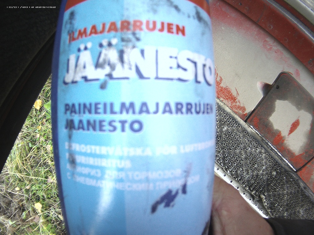

дальнобойщик-авто » 15 окт 2014, 20:34
derewo1 писал(а): serega.kam писал(а): :D наверное-спирт
Ну спирт это для пассажиров а вот пневмо антифриз первый раз слышу
нашел в машине
дальнобойщик-авто
