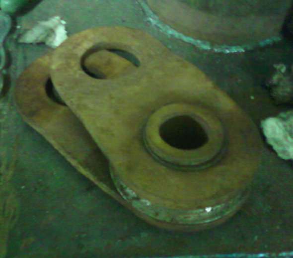

Таким блоком я пользуюсь. Скопирован с блока для джипов и "на глаз" увеличены размеры. Наружний диаметр ролика 100мм, ширина ролика 20мм, палец 50мм, толщина пластин 7мм. сколько пользуюсь дефектов нет.

MERIDIANIX писал(а):Таким блоком я пользуюсь. Скопирован с блока для джипов и "на глаз" увеличены размеры. Наружний диаметр ролика 100мм, ширина ролика 20мм, палец 50мм, толщина пластин 7мм. сколько пользуюсь дефектов нет.
Спасибо!!!
Склоько весит твой блок ?
У меня ужасный блок весом 25 килограм :D
Килограммов 5 не больше.
